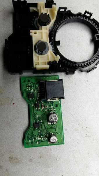

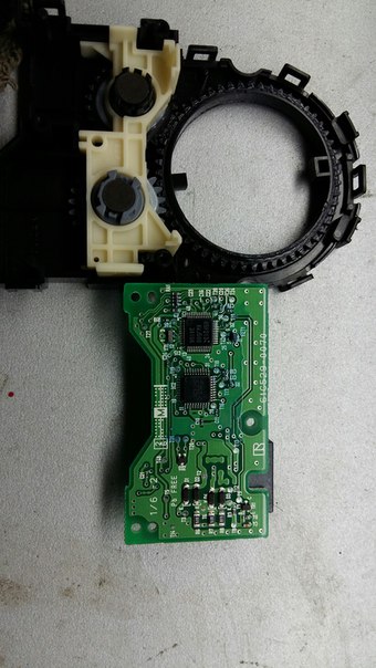

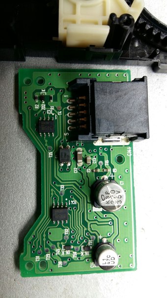

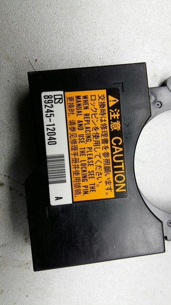

Maxim/ Опубликовано 6 февраля, 2016 Поделиться Опубликовано 6 февраля, 2016 Здравсвуйте коллеги! Пришла машина со знакомой проблемой, но возникновение этой проблемы мне непонятно! На авто горит антизанос и на дисплее пишет проверьте систему AWD! Продиагностировав антизанос и AWD Висит ошибка С1433 Steering angle sensor internal circuit! Делал такое на Prado методом изменения дампа, но в этом авто не было вмешательство посторонних машина с салона! В действительных значениях датчик руля показывает 1044градуса! Разобрал датчик, но ипрома там не обнаружил! Кто сталкивался с такой проблемой? Заранее благодарен! Фото прилагаю! Ссылка на комментарий Поделиться на другие сайты Поделиться

Maxim/ Опубликовано 6 февраля, 2016 Автор Поделиться Опубликовано 6 февраля, 2016 Сброс адаптации не про Сброс адаптации не пробовал? Пробовал и адаптации и все что можно.......... все перепробовал уже кроме прошивы датчика, просто делать его нечем и инфы по нему нету............................................ Ссылка на комментарий Поделиться на другие сайты Поделиться
unik Опубликовано 8 февраля, 2016 Поделиться Опубликовано 8 февраля, 2016 Нет там сброса.А в датчике RENESAS установлен.Покупайте новый. 1 Ссылка на комментарий Поделиться на другие сайты Поделиться
Maxim/ Опубликовано 9 февраля, 2016 Автор Поделиться Опубликовано 9 февраля, 2016 Да я понял уже, что ренесас после того как открыл.......А сброс я имел ввиду в блоке ABS -> Work support - > Reset memory, после чего делается адаптация G- sensor и т.д...... С.у благодарю за совет! Ссылка на комментарий Поделиться на другие сайты Поделиться

Maxim/ Опубликовано 13 февраля, 2016 Автор Поделиться Опубликовано 13 февраля, 2016 да процедуры с отключением АКБ проводились в первую очередь, адаптации и т.д......Звонил клиент говорит в другом городе тоже никто не разобрался...... Повез к официалам, там датчик приговорили! В общем заказали другой датчик!Всем спасибо кто принял участие!!! Ссылка на комментарий Поделиться на другие сайты Поделиться
