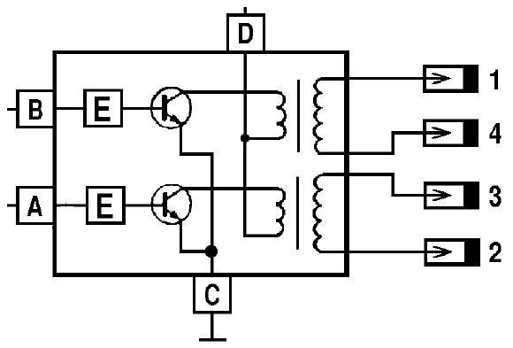

Это тебе в бан нужно,обьяснишь наконец,как ты на катушке с коммутатором проверяешь первичку тестером,снявши разьем? и сколько ом у тебя получается?

Блоки Январь 5.1.3 ставились на классику и больше ни куда, так как в данном блоке отсутствует ДД и его драйвер  На передне-приводные они не ставились!
зависит от производителя. но равное 1-4 =2-3 так же при измерении вв провода

всем привет! Дело такое, ваз 2107 ЭБУ Январь 5.1.3 не работают 2-3 цилиндры, сдергивал свечной провод поочередно с каждого цилиндра, на 2-3 реакции 0, проверял управляющую массу на 2-3 форсах, плюс постоянный есть, упр массы нет, прозвонил проводку от форсов до эбу проводка звонится, подскажите в чем может быть проблема. И еще на ходу машина не тянет, как только на ходу выключу, а потом включу зажигание, тяга сразу появляется но через минуту опяь пропадает, и так постоянно!
когда модуль сгорает отказывают обычно сразу два цилиндра
