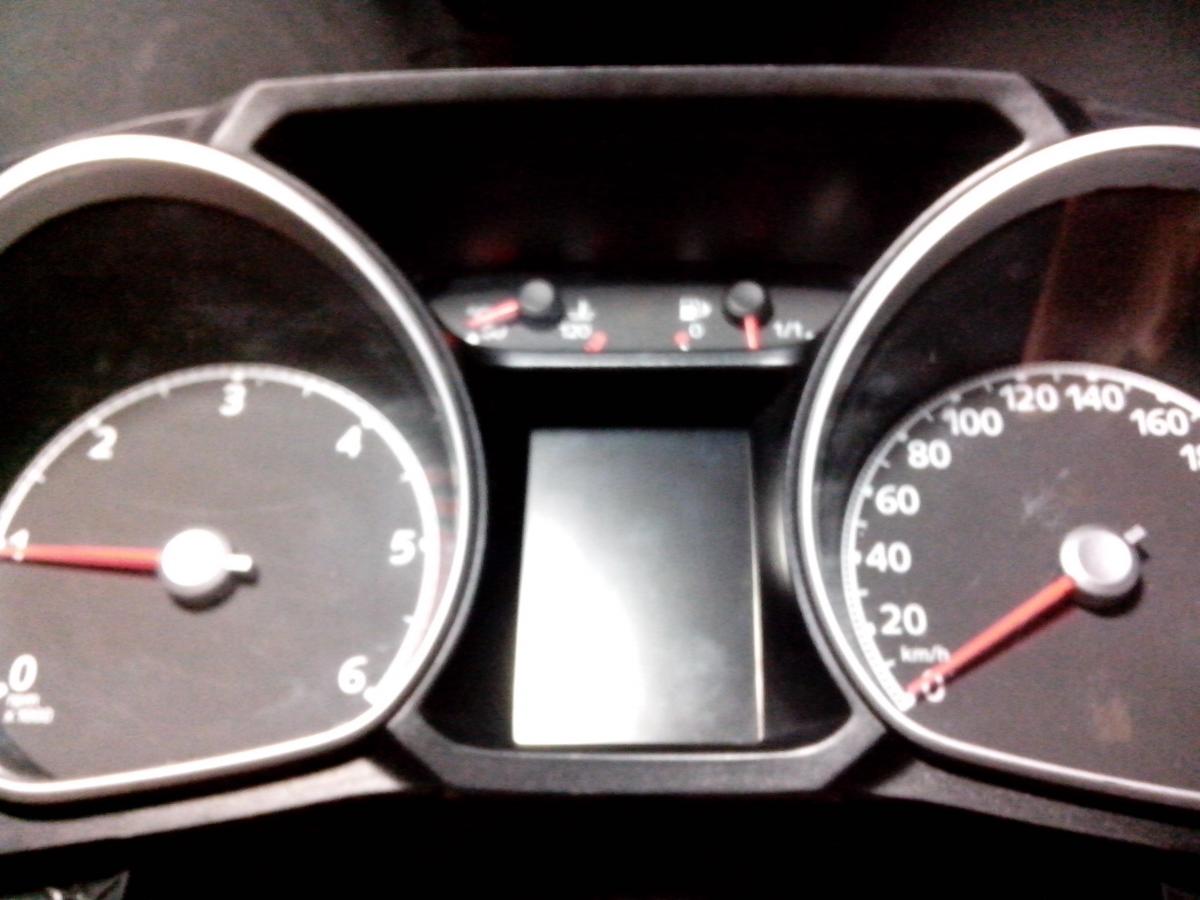

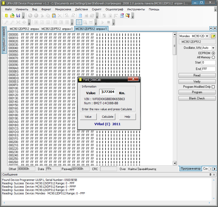

zsoul Опубликовано 8 февраля, 2016 Поделиться Опубликовано 8 февраля, 2016 всем удачи .имеется такая проблема с панелью (8M2T 10849RB) --- по словам клиента с недавних пор стрелки панели живут своей жизнью (иногда как надо ,но в основном неадекватно их поведение ). кому знакома сея ситуация ,взял панель на пару дней --думаю перелить флешь .по внешним осмотре платы панели дефектов не обнаружил .свои дампы вкладываю ,таких же пока не нашел в нете . у кого имеются скиньте для сравнения. дампы.rar Ссылка на комментарий Поделиться на другие сайты Поделиться
VovaN_SPB Опубликовано 9 февраля, 2016 Поделиться Опубликовано 9 февраля, 2016 Может поможет. Mondeo_2007_9S12DP512.zip Ссылка на комментарий Поделиться на другие сайты Поделиться

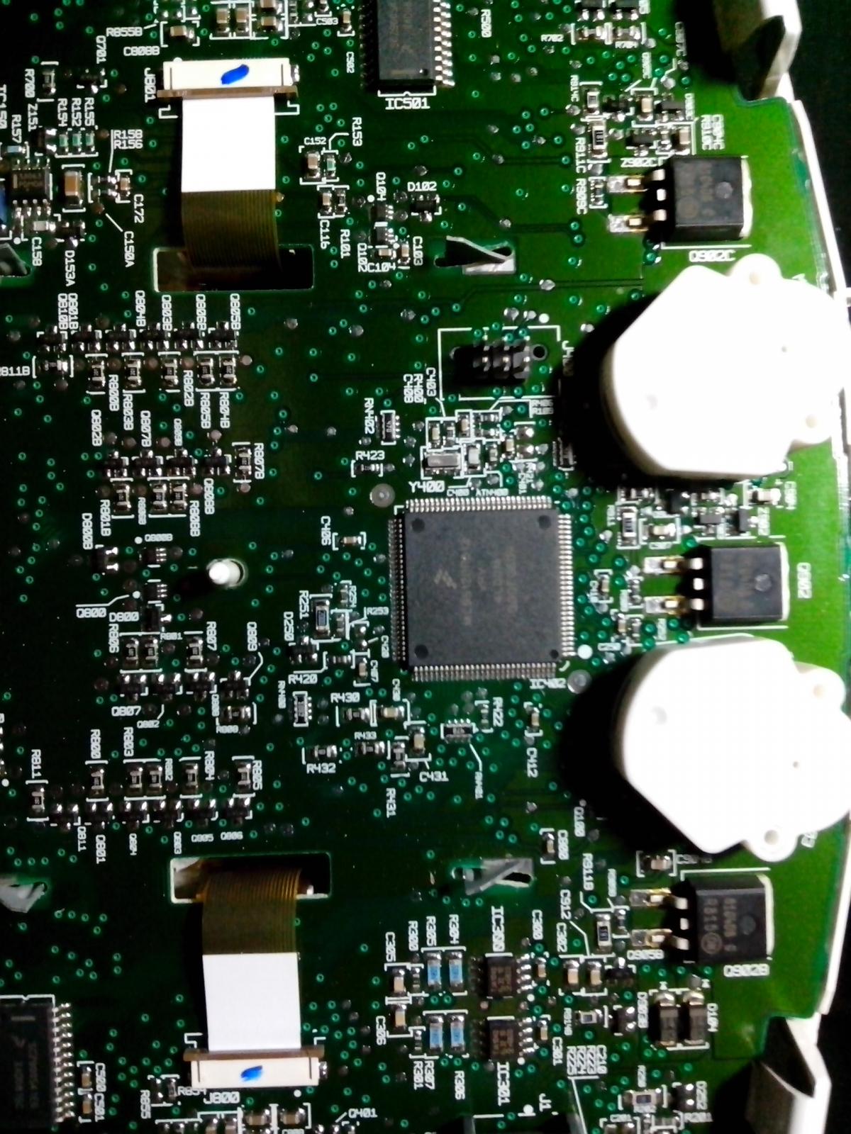

dimkasyai Опубликовано 9 февраля, 2016 Поделиться Опубликовано 9 февраля, 2016 Пропаять smd резисторы и проц Ссылка на комментарий Поделиться на другие сайты Поделиться
*Олег* Опубликовано 9 февраля, 2016 Поделиться Опубликовано 9 февраля, 2016 Были такие проблемы на мондатых. Пару просто поменяли. Фото панели есть? Ссылка на комментарий Поделиться на другие сайты Поделиться
zsoul Опубликовано 9 февраля, 2016 Автор Поделиться Опубликовано 9 февраля, 2016 есть Ссылка на комментарий Поделиться на другие сайты Поделиться
*Олег* Опубликовано 9 февраля, 2016 Поделиться Опубликовано 9 февраля, 2016 Вот именно такие 2 шт.мы делали. Одну оживили прогревом проца. Ссылка на комментарий Поделиться на другие сайты Поделиться
porter77 Опубликовано 11 апреля, 2016 Поделиться Опубликовано 11 апреля, 2016 Всем здравствуйте. Чтобы не плодить темы, спрошу здесь. Подобная панель от 2008г. Mondeo живёт своей жизнью. Отключается/включается когда захочет. Если панель *лежит* - подсветка радио и климатической установки также не работают, хотя звук радио работает и обдув клима установкой функционирует. Достаточно ли будет прогреть процессор или разъём приборной панели тоже прогревать? Ссылка на комментарий Поделиться на другие сайты Поделиться
GadskiyPapa Опубликовано 11 апреля, 2016 Поделиться Опубликовано 11 апреля, 2016 К чему этот глупый вопрос - проц греется и разьём пропаивается в первую очередь.....далее смд резисторы на плате , если не прокатило замена проца. Ссылка на комментарий Поделиться на другие сайты Поделиться
