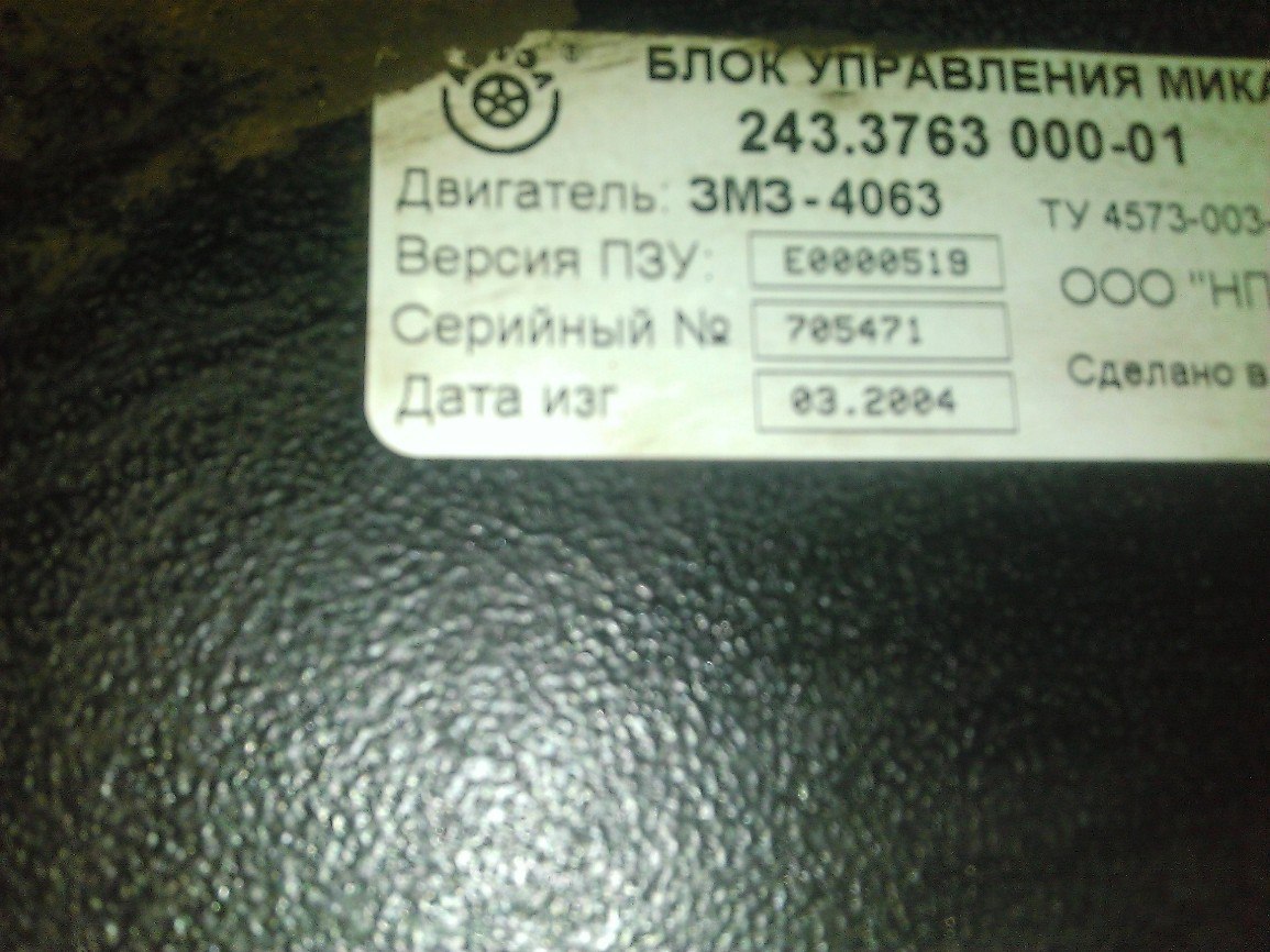

Автолайн Опубликовано 11 февраля, 2016 Поделиться Опубликовано 11 февраля, 2016 Доброго времени суток уважаемые! произошла такая история, при установке двигателя на ам волга провод массы бросили на плюс, соответственно сожгли эбу, купили на разборке другой, как оказалось он от газели, поставили все заработало, но не едет машина так как ехала с родным. Что с ним сделать чтоб она поехала ДМрВ нитка на волге, и в чем принципиальная разница (двигатели разные на них написаны) . Прошивать пробовал коммерческой прошивкой разницы нет. как быть? фото прилагаю. блок который сожгли , который стоит сейчас Ссылка на комментарий Поделиться на другие сайты Поделиться
Oleg Cherepanov Опубликовано 11 февраля, 2016 Поделиться Опубликовано 11 февраля, 2016 (изменено) Уважаемый а ты не чего дополнительно не хочешь написать? что сожгли карбюраторный а ты хочешь воткнуть инжектор!Разницу чувствуете!519 софт это карб а 158 это инжектор под старый дмрв ИВКШ. В карбюраторном 80% деталей не хватает! Машина то какая?Двиг какой? Изменено 11 февраля, 2016 пользователем Oleg Cherepanov Ссылка на комментарий Поделиться на другие сайты Поделиться

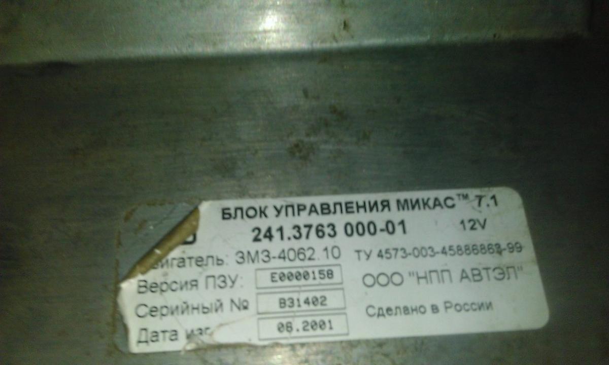

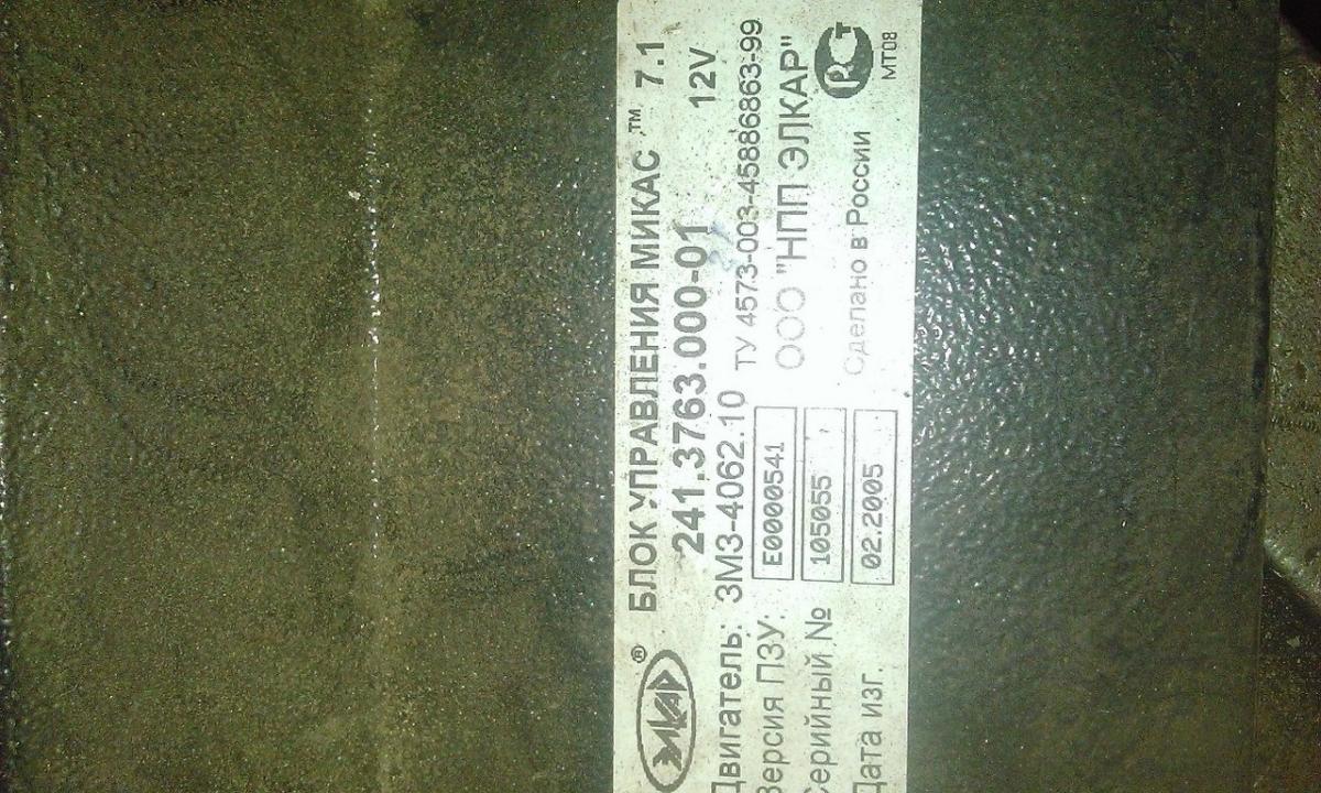

Автолайн Опубликовано 11 февраля, 2016 Автор Поделиться Опубликовано 11 февраля, 2016 (изменено) В 11.02.2016 в 05:34, Oleg Cherepanov сказал: Уважаемый а ты не чего дополнительно не хочешь написать? что сожгли карбюраторный а ты хочешь воткнуть инжектор!Разницу чувствуете!519 софт это карб а 158 это инжектор под старый дмрв ИВКШ. В карбюраторном 80% деталей не хватает! Машина то какая?Двиг какой? каюсь, каюсь. прошу прощения сфоткал не тот блок (сфоткал карбюраторный) вот какой стоял. делал диагностику ошибку оперативной памяти выкидывает Изменено 11 февраля, 2016 пользователем Автолайн Ссылка на комментарий Поделиться на другие сайты Поделиться
geshanam631 Опубликовано 11 февраля, 2016 Поделиться Опубликовано 11 февраля, 2016 Оба блока Волга ЗМЗ 4062.10 На Газелях такие блоки с завода ни когда не ставили. На 158 ПО тоже не плохо работают. Ищите причину. Не так едет-это не параметры работы двигателя. Вам надо в раздел " Диагностика". Ссылка на комментарий Поделиться на другие сайты Поделиться
Автолайн Опубликовано 11 февраля, 2016 Автор Поделиться Опубликовано 11 февраля, 2016 В 11.02.2016 в 09:09, geshanam631 сказал: Оба блока Волга ЗМЗ 4062.10 На Газелях такие блоки с завода ни когда не ставили. На 158 ПО тоже не плохо работают. Ищите причину. Не так едет-это не параметры работы двигателя. Вам надо в раздел " Диагностика". Спасибо, за ответ, попробовал другую прошивку. история та же грешу на грм буду менять цепь, а дальше видно будеь Ссылка на комментарий Поделиться на другие сайты Поделиться
