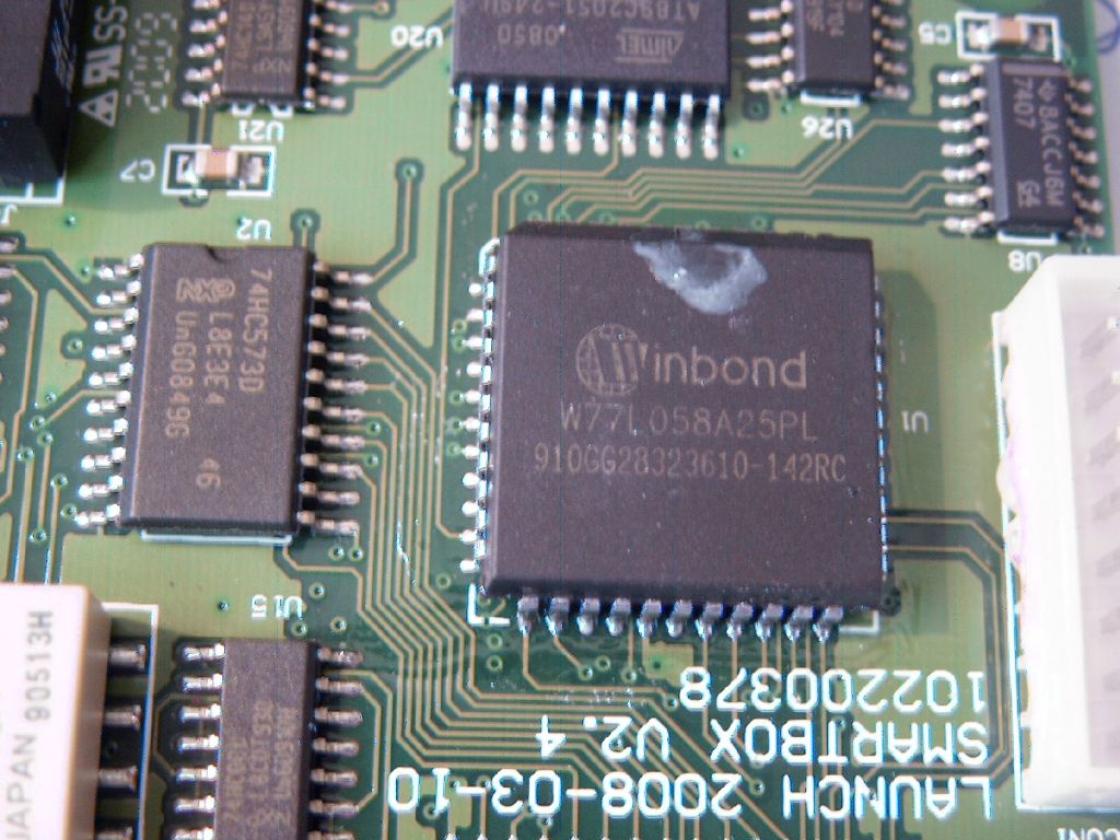

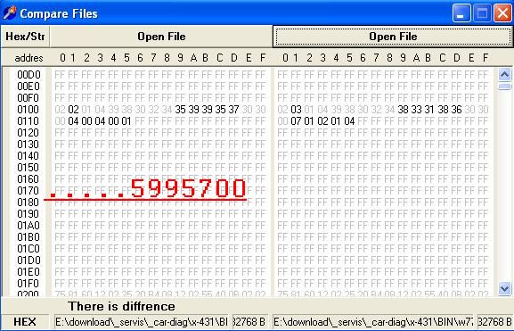

Stiv_ru Опубликовано 3 марта, 2016 Автор Поделиться Опубликовано 3 марта, 2016 В 03.03.2016 в 18:21, alex554411 сказал: тут были темы -смена серийного номера и дампы прошивок (тоже надо оченно) - но ссыль на другой ресурс - тут вроде скачали - попросил мож поделятс ПРИВЕТ! по смене серийника, как я понял он лежит в winbond w77l058ba250pl, вроде там нет проблем с чтением записью, хотя сам не заморачивался, выложу то. что нашел по теме смены серийника, может кому то поможет. Вопрос остается открытым - прошить флешки внутривенно по jtag, подтолкните в нужном направлении.... w77le58.pdfПолучение информации... Ссылка на комментарий Поделиться на другие сайты Поделиться

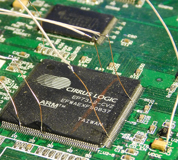

Stiv_ru Опубликовано 23 апреля, 2016 Автор Поделиться Опубликовано 23 апреля, 2016 (изменено) Привет! Я пользуюсь бипрогом, адаптеры дорогие, лучше иметь решение по jtag, раз уж таКая возможность заложена создателем..... МОЖНО КОНЕЧНО НАПИСАТЬ СКРИПТ ДЛЯ БИПРОГ, НО Я НЕ МОГУ... УМА НЕ ХВАТАЕТ.... ПРОГА HJTAG РАБОТАЕТ С LPT ДЕВАЙСАМИ ТИПО VIGLER, Я СПАЯЛ НА N74HC244N , С ПРОЦЕМ КОННЕКТ ЕСТЬ НО ФЛЕШКИ ПРОГА УПОРНО НЕ ВИДИТ....ТОЛИ Я НЕ ПРАВИЛЬНО КОНФИГУРИРУЮ ТАРГЕТ, ТОЛИ ПО ЖЕЛЕЗУ ФЛЕШКИ ЗАЛОЧЕНЫ ДЖАМПЕРОМ.... НАШЕЛ НА ПЛАТЕ "СЕКРЕТНЫЙ ДЖАМПЕР" ПОД КОДОВЫМ НАЗВАНИЕМ "PROG" МОЖ ТАМ ЧТОТО НАДО НАМУТиТЬ? Изменено 23 апреля, 2016 пользователем Stiv_ru Ссылка на комментарий Поделиться на другие сайты Поделиться

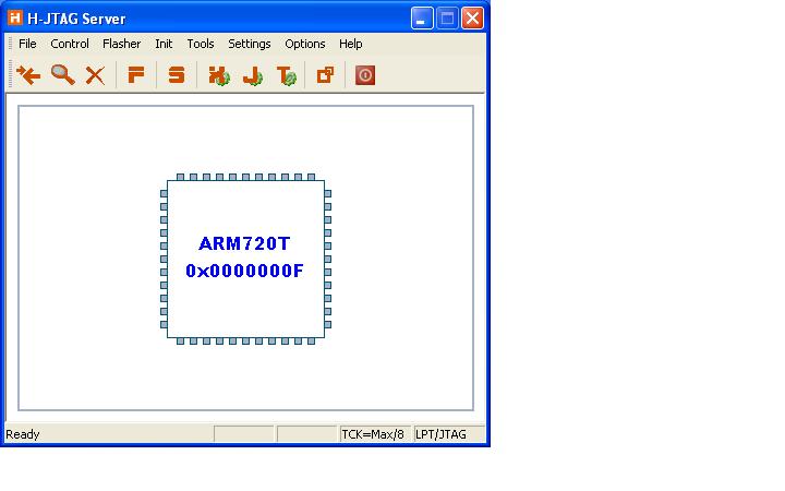

Stiv_ru Опубликовано 16 мая, 2016 Автор Поделиться Опубликовано 16 мая, 2016 В 23.04.2016 в 02:59, Stiv_ru сказал: Привет! Я пользуюсь бипрогом, адаптеры дорогие, лучше иметь решение по jtag, раз уж таКая возможность заложена создателем..... МОЖНО КОНЕЧНО НАПИСАТЬ СКРИПТ ДЛЯ БИПРОГ, НО Я НЕ МОГУ... УМА НЕ ХВАТАЕТ.... ПРОГА HJTAG РАБОТАЕТ С LPT ДЕВАЙСАМИ ТИПО VIGLER, Я СПАЯЛ НА N74HC244N , С ПРОЦЕМ КОННЕКТ ЕСТЬ НО ФЛЕШКИ ПРОГА УПОРНО НЕ ВИДИТ....ТОЛИ Я НЕ ПРАВИЛЬНО КОНФИГУРИРУЮ ТАРГЕТ, ТОЛИ ПО ЖЕЛЕЗУ ФЛЕШКИ ЗАЛОЧЕНЫ ДЖАМПЕРОМ.... НАШЕЛ НА ПЛАТЕ "СЕКРЕТНЫЙ ДЖАМПЕР" ПОД КОДОВЫМ НАЗВАНИЕМ "PROG" МОЖ ТАМ ЧТОТО НАДО НАМУТиТЬ? работы нет, пора вынимать запылившийся уваленый лаунч...... вот скрин. как hjtag определяет проц, а дальше тишина.... Ссылка на комментарий Поделиться на другие сайты Поделиться
egor128 Опубликовано 16 мая, 2016 Поделиться Опубликовано 16 мая, 2016 Настырный Вы, эта тема была актуальна лет 5-10 назад. Да даже сейчас проще потратить несколько часов, выпаять флеши и собрать приставку к программатору из 2х микросхем. Дампы в открытом доступе. Ну разве что оптом эти сканеры ремонтировать собрались. Точно не помню какая-то крайняя в U17-U18, но рекомендовали ногу разрешения записи во флешах поднимать чтоб в белый экран не улететь. Может они в вашем сканере намеренно оборваны, подняты. Ссылка на комментарий Поделиться на другие сайты Поделиться

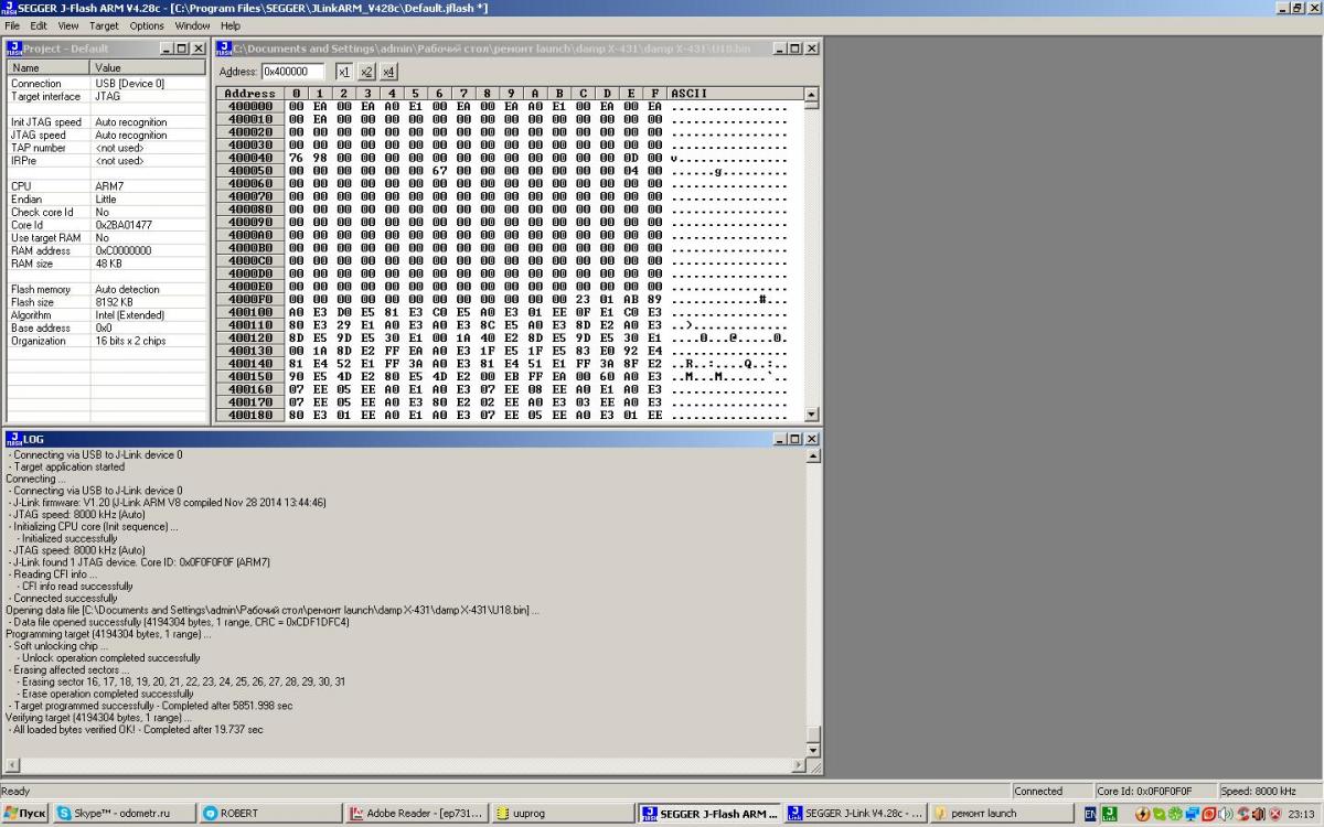

Stiv_ru Опубликовано 23 мая, 2016 Автор Поделиться Опубликовано 23 мая, 2016 (изменено) В 16.05.2016 в 07:37, egor128 сказал: Настырный Вы, эта тема была актуальна лет 5-10 назад. Да даже сейчас проще потратить несколько часов, выпаять флеши и собрать приставку к программатору из 2х микросхем. Дампы в открытом доступе. Ну разве что оптом эти сканеры ремонтировать собрались. Точно не помню какая-то крайняя в U17-U18, но рекомендовали ногу разрешения записи во флешах поднимать чтоб в белый экран не улететь. Может они в вашем сканере намеренно оборваны, подняты. Да, я такой :) После долгих испытаний таки удалось законнектиться сеггером, (укоротил провода и соединил 3.3 в, видимо в этом был трабл) .....стирается, пишется, читается...читает быстро - 39 секунд, пишет часа два.......сначала не читался, я решил что мож залочено, нажал стереть, стирание прошло....залил флеша ( в адресном пространстве разместил их интуитивно по номерам :) с 0 вого адреса U17, с 4fffff - U18, Может надо наоборот? верификация проходит, после записи читается, считал. сравнил, прошивки ок. но в таком варианте лаунч не запускается... все равно белый экран и с ним нет коннекта по сом порту...... . Может прошивки кривые? Люди. поделитесь проверенными прошивками плиз. Подскажите кто знает, для заливки флешей по jtag формат файла не отличается от формата под программатор? Изменено 23 мая, 2016 пользователем Stiv_ru Ссылка на комментарий Поделиться на другие сайты Поделиться
Stiv_ru Опубликовано 23 мая, 2016 Автор Поделиться Опубликовано 23 мая, 2016 упс...неправильно указал начало второй флеши.... надо с 400000.... поставил писать заново..... Ссылка на комментарий Поделиться на другие сайты Поделиться
Stiv_ru Опубликовано 23 мая, 2016 Автор Поделиться Опубликовано 23 мая, 2016 перезаписал u18 c 400000 адреса, верификация проходит но чуда не случилось.... прибор не оживает, возможно прошивки кривые.... попробую еще записать их наоборот, тобиш с нулевого адреса u18 и после нее u17, мож так прокатит.....часа 4 будет писать как бы увеличить скорость записи, может размер рам надо увеличить? поделитесь пожалуйста провереными прошивками, сюда приаттачить не получится, тут ограничение на размер файла.... если только в мыло или на файлообменник. спасибо! Ссылка на комментарий Поделиться на другие сайты Поделиться

Stiv_ru Опубликовано 23 ноября, 2016 Автор Поделиться Опубликовано 23 ноября, 2016 ее надо в программатор......нет у нее jtag.... w77le58.pdfПолучение информации... Ссылка на комментарий Поделиться на другие сайты Поделиться
