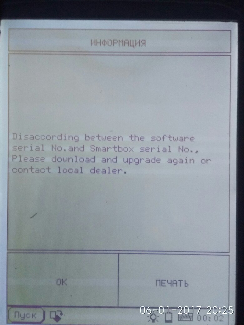

Ринат1204 Опубликовано 6 января, 2017 Поделиться Опубликовано 6 января, 2017 У знакомого лежат 2лаунча,что то у одного белый экрант второй ошибку выплевывает (скрин прилогаю)так вот я хотел попробывать починить хоть один но думою толку не будет,лаунчем не пользовался не в курсе как он работает итд Ссылка на комментарий Поделиться на другие сайты Поделиться
balodiya Опубликовано 6 января, 2017 Поделиться Опубликовано 6 января, 2017 тот что ругается, ругается на то что по в нем не родное, под другой серийный номер, если лаунч копия, возможно где то лежит по под ваш sn, так же на форуме есть по не привязанное к sn, когда то давно скачивал и обновлял свой Ссылка на комментарий Поделиться на другие сайты Поделиться
Stiv_ru Опубликовано 6 января, 2017 Автор Поделиться Опубликовано 6 января, 2017 У знакомого лежат 2лаунча,что то у одного белый экрант второй ошибку выплевывает (скрин прилогаю)так вот я хотел попробывать починить хоть один но думою толку не будет,лаунчем не пользовался не в курсе как он работает итд привет! с новым годом и рождеством всех!!!!!! Тот, что с белым экраном, возможно классический слет операционки, если по ком порту терминалом коннекта нет то пробоват лить флеша....... а тот, что на скрине - либо юзать фришный софт, кот отвязан от серийника - поищщи на форуме, гдето видел, либо смена серийника.... что нашел по этой теме выложил, дерзай..... Ссылка на комментарий Поделиться на другие сайты Поделиться
