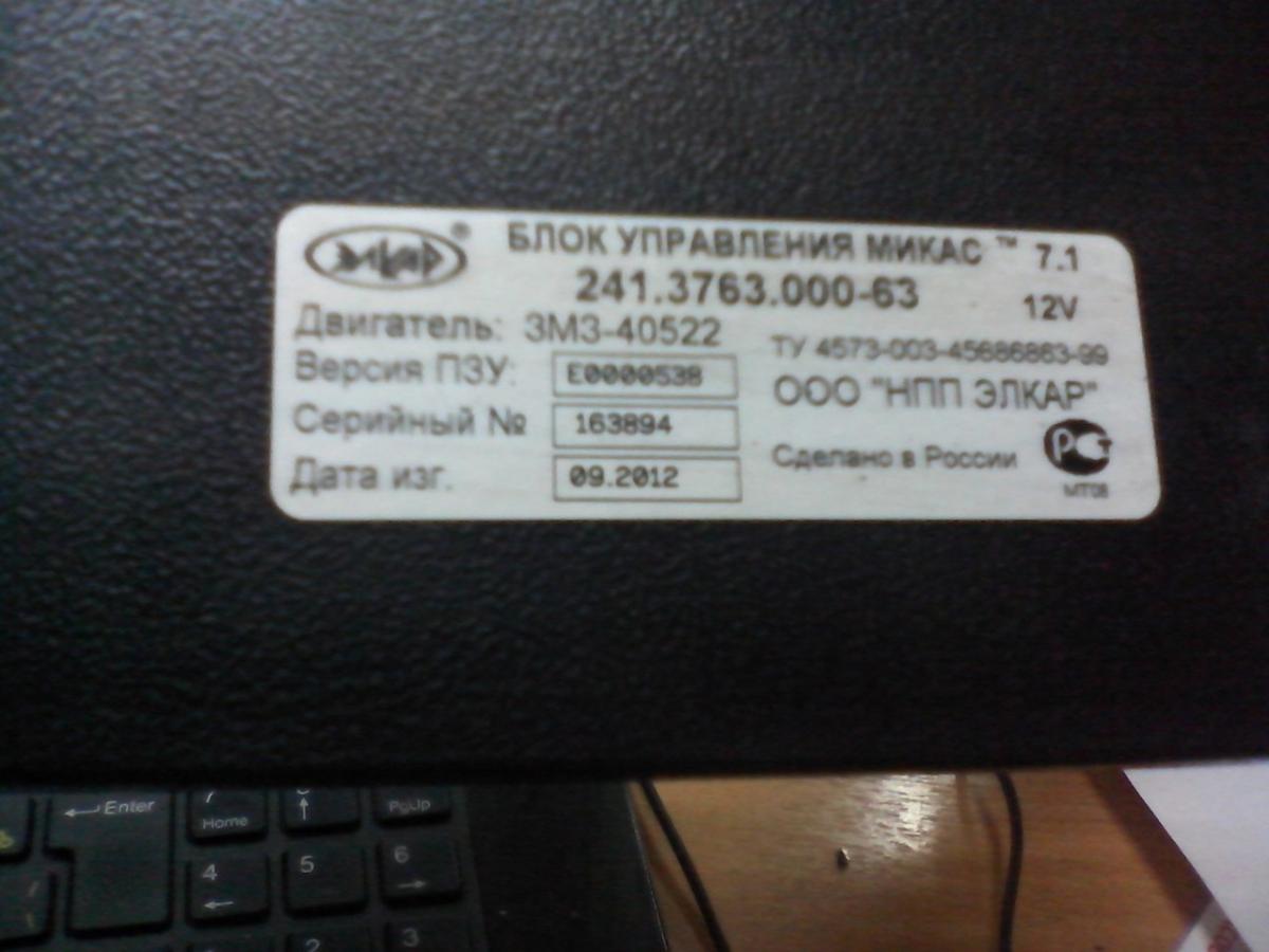

Добрый вечер! Авто Газель с блоком Микас 7.1 241.3763.000-63 Е0000538, не работает РДВ, подкинул другой блок но не именно такой машина холостой держит. В городе именно такого блока не нашлось, подскажите пожалуйста на какой Микас 7.1 и софт можно заменить данный ЭБУ?

В продаже нашлись 01 и 31
241-е 01 и 31 для Волги. Прошивать надо. Может еще им электромуфтой управлять нечем..Лучше к специалисту..
Да прошить то не беда, я поэтому и спрашиваю какой блок взять и какое по можно ставить)
7е микасы по сути имеют три аппаратные реализации.
1. Карбюраторные
2. Инж нитевой ДМРВ
3. Инж пленочный ДМРВ
в пределах своей аппаратки - софт взаимозаменяем во все стороны
берешь любой блок под дмрв нового образца и шьешь в любую сторону! или меняешь микросхему 4729 отвечающею за рдв
В этом если не ошибаюсь MC33385 стоит, одна за форсунки отвечает, а вторая за рдв?
