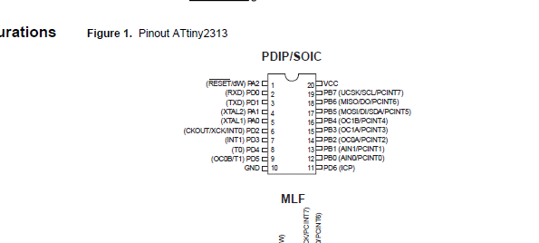

ulon08 Опубликовано 12 февраля, 2016 Поделиться Опубликовано 12 февраля, 2016 Здравствуйте! Нужна помощь, как подличиться к ATTINY процу 2313 Упой? чтобы считать содержимое. Ссылка на комментарий Поделиться на другие сайты Поделиться
ulon08 Опубликовано 12 февраля, 2016 Автор Поделиться Опубликовано 12 февраля, 2016 На проце написанно Atmel 1431 Attiny2313 20su. здесь на форуме нашел как подключить, пишет ошибку. Ссылка на комментарий Поделиться на другие сайты Поделиться

ulon08 Опубликовано 12 февраля, 2016 Автор Поделиться Опубликовано 12 февраля, 2016 Если б электроникой занимались давно бы прошили и не задавали глупые вопросы. Новичок пока в этом деле. И зачем я буду делать прогер на руках, если у меня есть упа? Посмотрите пожалуйста, вот такое подключения будет правильное? 2313.rar Ссылка на комментарий Поделиться на другие сайты Поделиться
ZVUK Опубликовано 12 февраля, 2016 Поделиться Опубликовано 12 февраля, 2016 Новичок пока в этом деле. И зачем я буду делать прогер на руках, если у меня есть упа? Посмотрите пожалуйста, вот такое подключения будет правильное? На что УПА ругается? Ссылка на комментарий Поделиться на другие сайты Поделиться

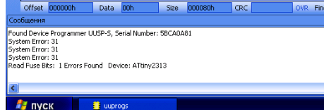

ulon08 Опубликовано 12 февраля, 2016 Автор Поделиться Опубликовано 12 февраля, 2016 (изменено) Всперва считываю как на фото, потом в сообщения посыпались ошибки. Изменено 12 февраля, 2016 пользователем ulon08 Ссылка на комментарий Поделиться на другие сайты Поделиться

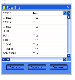

kide Опубликовано 12 февраля, 2016 Поделиться Опубликовано 12 февраля, 2016 (изменено) фьюзы нужно правильно выставить. И Вы не путайте проц с микроконтроллером. Изменено 12 февраля, 2016 пользователем kide Ссылка на комментарий Поделиться на другие сайты Поделиться
ulon08 Опубликовано 13 февраля, 2016 Автор Поделиться Опубликовано 13 февраля, 2016 фьюзы нужно правильно выставить. И Вы не путайте проц с микроконтроллером. Тут выставить нужно? Ссылка на комментарий Поделиться на другие сайты Поделиться
kide Опубликовано 13 февраля, 2016 Поделиться Опубликовано 13 февраля, 2016 Тут выставить нужно? Да здесь. Отписал в личку Ссылка на комментарий Поделиться на другие сайты Поделиться
ZVUK Опубликовано 13 февраля, 2016 Поделиться Опубликовано 13 февраля, 2016 (изменено) Да здесь. Отписал в личку Какие фьюзы нахрен. Сейчас он там наставит фьюзов потом ты ему приборку купиш новую?. То что делает топикстартер, делается на раз два. Ни каких фьюзов трогать не надо. В данный момент у него просто не читается проц, проблемы по питанию или по подключению. Изменено 13 февраля, 2016 пользователем ZVUK Ссылка на комментарий Поделиться на другие сайты Поделиться
kide Опубликовано 13 февраля, 2016 Поделиться Опубликовано 13 февраля, 2016 Я вижу, что на раз два. Нет питания, так то ясен пень, хоть что ты делай-не прочтешь. Я написал ТС как я делал. Все читалось и писалось, а пока не поставил фузы, тоже не читалось. Ссылка на комментарий Поделиться на другие сайты Поделиться
ZVUK Опубликовано 13 февраля, 2016 Поделиться Опубликовано 13 февраля, 2016 (изменено) Я вижу, что на раз два. Нет питания, так то ясен пень, хоть что ты делай-не прочтешь. Я написал ТС как я делал. Все читалось и писалось, а пока не поставил фузы, тоже не читалось. Причем здесь фьюзы? Если в пин тесте на Vdd ноль, а должно быть хоть какое то значение. Этих будильников минимум с десяток прошло через мои руки, и никогда фьюзы не трогал! Изменено 13 февраля, 2016 пользователем ZVUK Ссылка на комментарий Поделиться на другие сайты Поделиться
