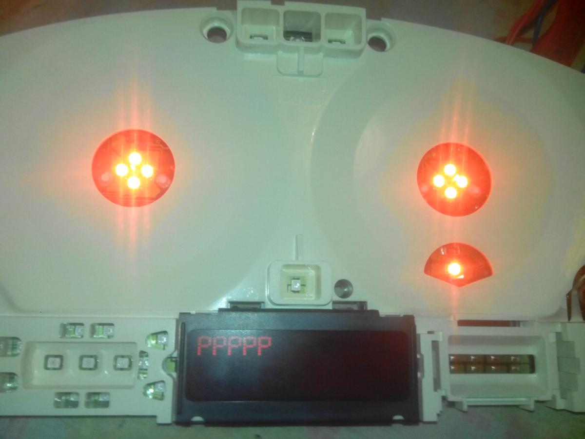

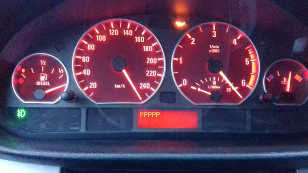

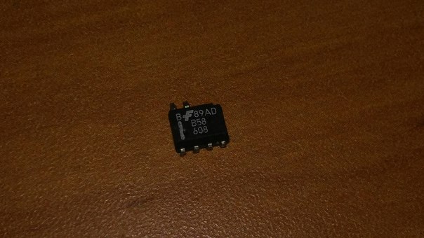

alehei4 Опубликовано 12 февраля, 2016 Опубликовано 12 февраля, 2016 (изменено) Приветствую! Кто сможет покидайте дампов с этой панельки, привезли опять... г.. полное четыре ноги оторваны в ряд, на дисплее PPPPP Видать кризис всё таки наступил)) Я так понимаю это 93s66? Изменено 12 февраля, 2016 пользователем alehei4
alehei4 Опубликовано 12 февраля, 2016 Автор Опубликовано 12 февраля, 2016 (изменено) Спасибо) в спешке, бывает... Забыл добавить дизель, ручка) Изменено 12 февраля, 2016 пользователем alehei4

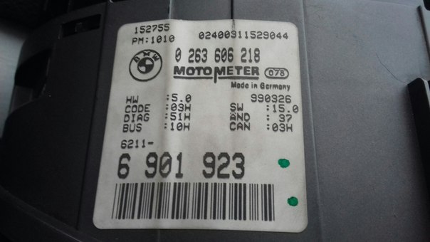

Dinaryahin Опубликовано 12 февраля, 2016 Опубликовано 12 февраля, 2016 там помоему 35080 если она то e46_220672km.binПолучение информации...
alehei4 Опубликовано 12 февраля, 2016 Автор Опубликовано 12 февраля, 2016 В 12.02.2016 в 16:17, Dinaryahin сказал: там помоему 35080 если она то B58608=93s66, спасибо за помощь)

Rapper Опубликовано 15 февраля, 2016 Опубликовано 15 февраля, 2016 (изменено) PPPPP на щитке это когда дамп неправильный. У меня такое же было, был один байт не правильный, неделю с ним провозился пока нашёл. Правда там стоял 35080. Может в твоём тоже 35080 должен стоять, сфоткай плату спереди, сравню со свойм. Мало ли кто туда что пихал. Изменено 15 февраля, 2016 пользователем Rapper
