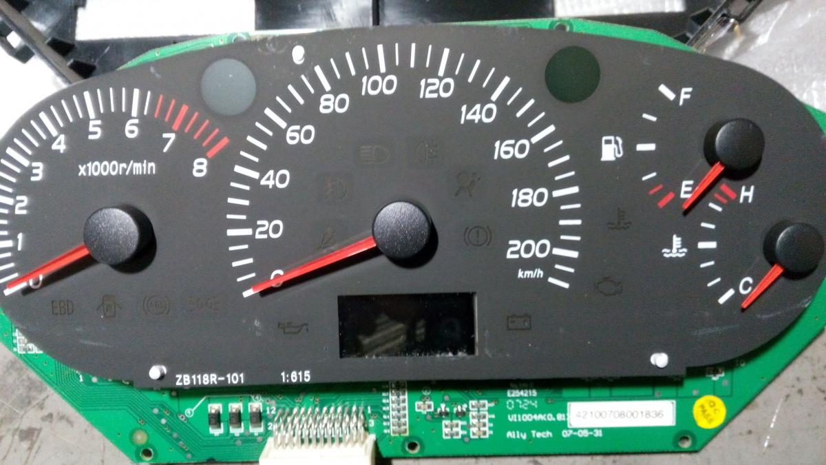

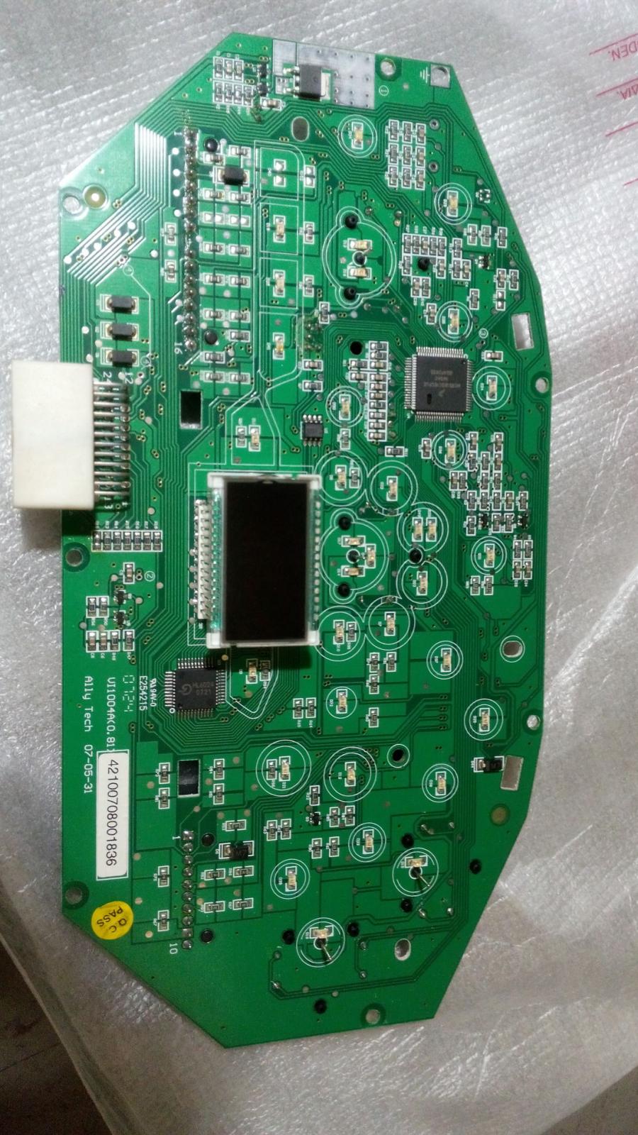

andrmar25 Опубликовано 12 февраля, 2016 Автор Поделиться Опубликовано 12 февраля, 2016 Фото приборки Ссылка на комментарий Поделиться на другие сайты Поделиться

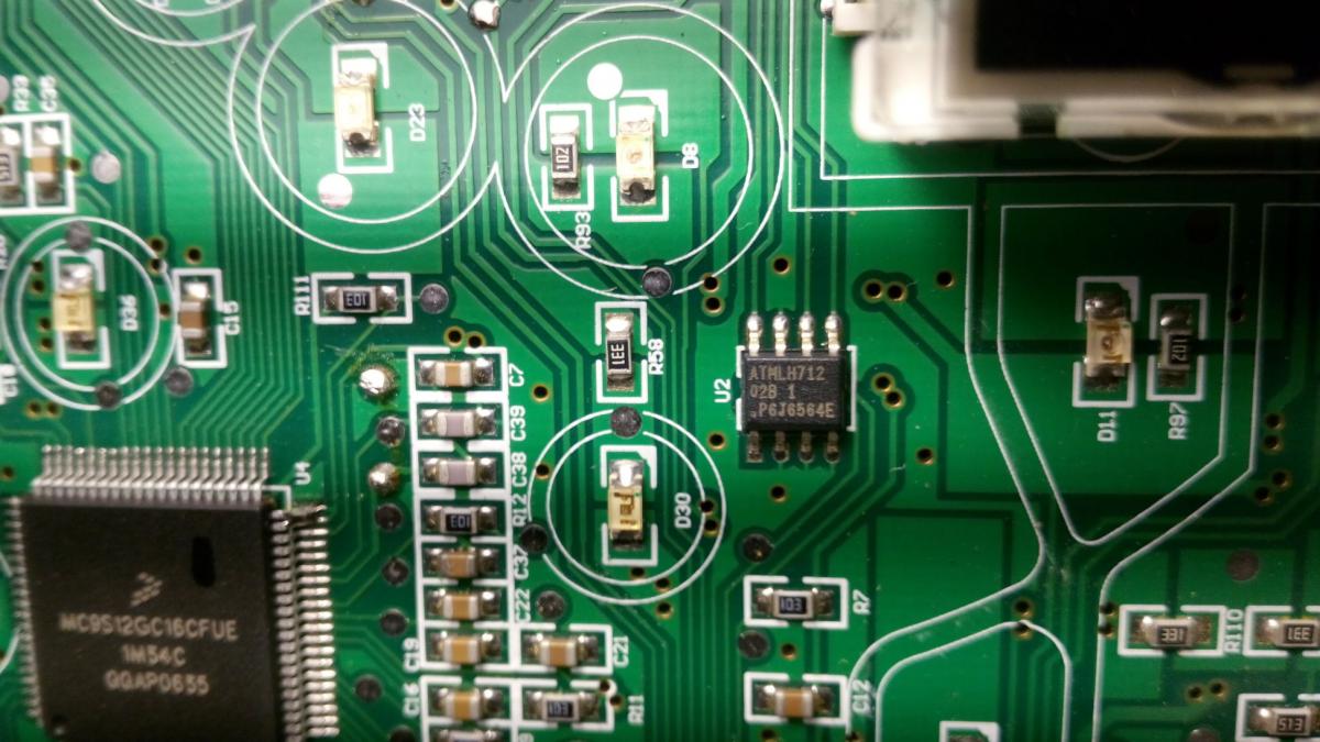

dimatdn Опубликовано 13 февраля, 2016 Поделиться Опубликовано 13 февраля, 2016 Нормальное фото маркировки ATMLH712 выложи. А это только часть и к размеру памяти отношения не имеет Ссылка на комментарий Поделиться на другие сайты Поделиться
andrmar25 Опубликовано 13 февраля, 2016 Автор Поделиться Опубликовано 13 февраля, 2016 Вот фото Ссылка на комментарий Поделиться на другие сайты Поделиться
dimatdn Опубликовано 13 февраля, 2016 Поделиться Опубликовано 13 февраля, 2016 24C02 это. Ссылка на комментарий Поделиться на другие сайты Поделиться
Sergeii Опубликовано 13 февраля, 2016 Поделиться Опубликовано 13 февраля, 2016 Вот фото Выпаивай , читай! Ссылка на комментарий Поделиться на другие сайты Поделиться
andrmar25 Опубликовано 13 февраля, 2016 Автор Поделиться Опубликовано 13 февраля, 2016 читается и пишется как 24С02,тему можно закрывать Ссылка на комментарий Поделиться на другие сайты Поделиться
