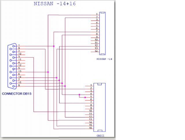

Ребят, нужна рапиновка Nissan 14pin to 16 pin.
Сканер x431 idiag в сети есть переходники но с доставкой выходят аж 2600. У меня завалялся переходник но от какого сканера он я не знаю. Прошу пожалуйста можете прозвонить и дать соответствие распиновки для переходника сканер idiag x431

Вот..
Спасибо! Да я пробовал это использовать кабелем обд2, который сейчас имеется. Я его хочу перепаять, а то не работает на головке db15 launch idiag.

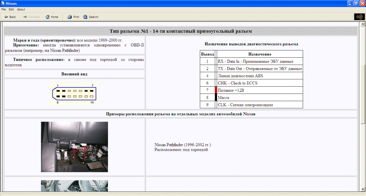

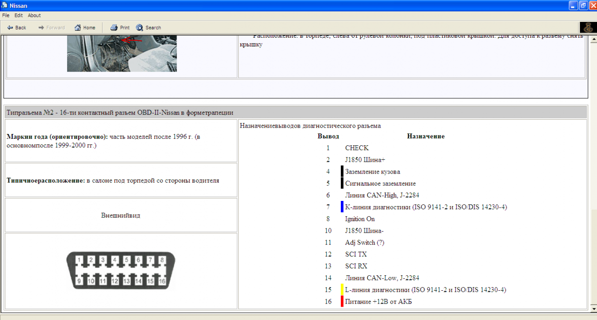

Нашел что-то подскажите будет ли работать на launch idiag??? С 14 пинового разъема идет масса, питание, и по два входа и выхода на диагностику.

У меня то что выкладывал alehei4 на скрине  работает с NISSAN 3LINE и VCS  думаю и ланч должен работать если мультиплексором по "ногам" шагает и протоколы подбирает.
