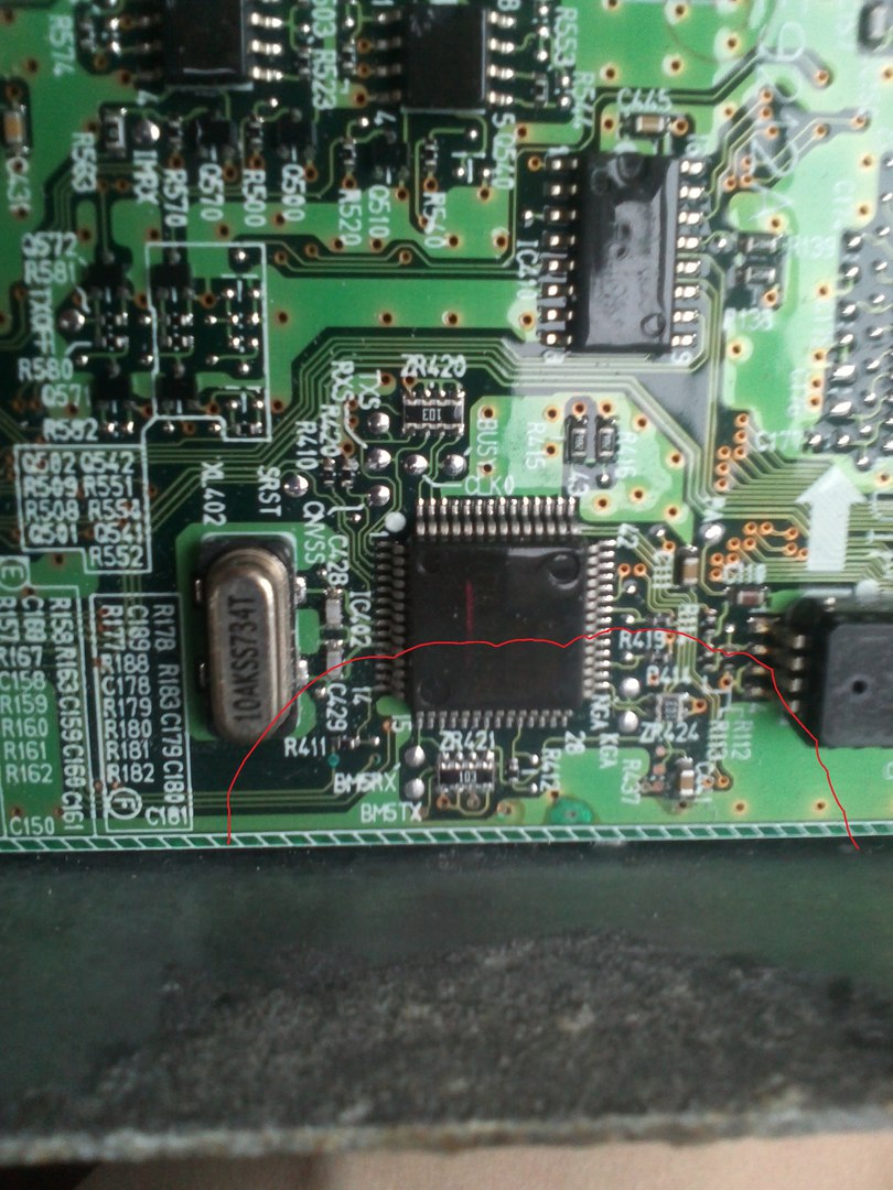

2114 Опубликовано 13 февраля, 2016 Поделиться Опубликовано 13 февраля, 2016 Всем привет. Машина Хонда Аккорд, кузов CL7, двигатель K20A, 2007, 2.0, МКПП, компелктация Comfort.Машина стояла 3 недели с конца декабря, при этом не было учтено, что аккумулятор ест спутниковая сигнализация, которая в свою очередь заморозила его. Далее аккумулятор был заряжен, и поставлен на место, машина завелась нормально, но не ездила. Далее через пять дней машина не завелась по причине сдохшего аккумулятора (не крутил стартер). Аккумулятор был заряжен и машина снова завелась. Далее через 15 км машина заглохла на ходу, при этом завелась через 30 секунд простоя.Еще через 10 км машина заглохла еще раз, и решено было срочно поменять аккумулятор на новый, взяли в ближайшем магазине, эффекта не дало. Далее поехав обратно - заглох вда раза и после второго раза пока ехал накатом завелся и проехал все 25 км до дома.На следующий день машина завелась как ни в чем не бывало, проездила 1 час и проработала час на холостых, множество раз заводилась и все было хорошо. Но после часа простоя опять не завелась.Основные симптомы и выявленные моменты: 1. Если не заводится, то после включения зажигания включается и отключается реле бензонасоса (быстрее чем при нормальном режиме раза в три), причем главное реле так и остается включенным, контакт рвет ЭБУ (проверено).2. Если глохнет на ходу все тоже самое: отключение реле и заглохли. 3. После включения зажигания гаснут лампы чека и аккумулятора, при этом датчик масла горит, это значит машина не заведется.4. После того как глохнет (если завелась) загорается датчик давления масла, значок аккумулятора и чек не загораются;5. При самодиагностике до отключения реле и погасания ламп чека и аккумулятора выдает ошибку связи приборной панели с ЭБУ (номер B1168), после щелчка реле и погасания ламп самодиагностика ЭБУ не работает. Все датчики которые идут не через ЭБУ работают, как и печка, свет, и прочее;6. После того как заглохла или после погасания ламп сбрасывается замер среднего расхода топлива;7. Свечи мокрые, что может значить, что питание инжекторов с ЭБУ в норме.8. Иммобилайзер в норме (ключ гаснет).9. Питание на ЭБУ приходит.10. Главное реле и реле бензонасоса рабочие. 11.Блокировка от сигнализации отключена. Разобрали эбу.(На фото выделено красным)было окисление.Все помыли,очистили.Предположение идет на эбу что процессор не исправен.Что еще может влиять по данной проблеме? Искры так же тоже нет. Ссылка на комментарий Поделиться на другие сайты Поделиться
patuk82 Опубликовано 13 февраля, 2016 Поделиться Опубликовано 13 февраля, 2016 (изменено) Процик снимайте,мож че подним...Переходы(красным обведено) пропаяйте без фанатизма. Да и всю плату "прогреть". Хотя х..вым акумом могло " здоровья" процу убавить. Изменено 13 февраля, 2016 пользователем patuk82 Ссылка на комментарий Поделиться на другие сайты Поделиться

patuk82 Опубликовано 13 февраля, 2016 Поделиться Опубликовано 13 февраля, 2016 Тут без микроскопа видно... Пропаяя переходы хуже не будет. Ссылка на комментарий Поделиться на другие сайты Поделиться

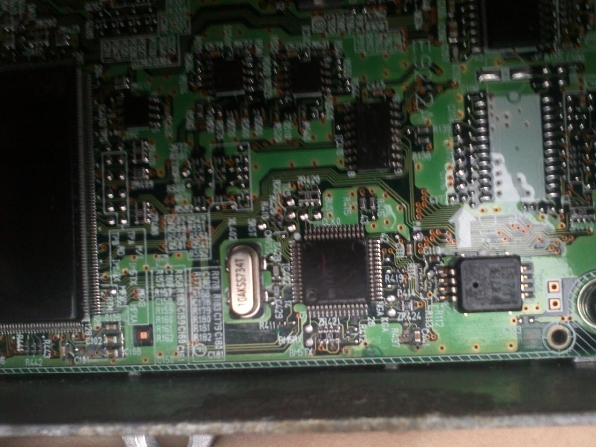

2114 Опубликовано 13 февраля, 2016 Автор Поделиться Опубликовано 13 февраля, 2016 Ребят.Рядом с процессором стоит 8 ногая еепром.Синхра там хранится? Ссылка на комментарий Поделиться на другие сайты Поделиться
romario-1 Опубликовано 13 февраля, 2016 Поделиться Опубликовано 13 февраля, 2016 История с АКБ тут видно ни при чём, просто скис блок. Запаивайте гнилые пистоны и будет работать. Ссылка на комментарий Поделиться на другие сайты Поделиться
2114 Опубликовано 13 февраля, 2016 Автор Поделиться Опубликовано 13 февраля, 2016 История с АКБ тут видно ни при чём, просто скис блок. Запаивайте гнилые пистоны и будет работать. все промыто и вызванивается. Ссылка на комментарий Поделиться на другие сайты Поделиться
romario-1 Опубликовано 13 февраля, 2016 Поделиться Опубликовано 13 февраля, 2016 (изменено) Что там вызванивается? Нужно тупо пропаять все пистоны в области окисления. Звонить не нужно. Изменено 13 февраля, 2016 пользователем romario-1 Ссылка на комментарий Поделиться на другие сайты Поделиться
2114 Опубликовано 14 февраля, 2016 Автор Поделиться Опубликовано 14 февраля, 2016 сегодня сделаем пропой.отпишусь. Ссылка на комментарий Поделиться на другие сайты Поделиться
2114 Опубликовано 14 февраля, 2016 Автор Поделиться Опубликовано 14 февраля, 2016 пропой не помог.все так же.вопрос в следующем:рядом с процессором еепром 9366.синхра в еепромке в этой? Ссылка на комментарий Поделиться на другие сайты Поделиться

alex2274 Опубликовано 15 февраля, 2016 Поделиться Опубликовано 15 февраля, 2016 похоже болячка уних тут лежит блок точно такой и точно так же сгнил, пожнять не смог :( Ссылка на комментарий Поделиться на другие сайты Поделиться
unik Опубликовано 15 февраля, 2016 Поделиться Опубликовано 15 февраля, 2016 Эти блоки дохнут от гены.Никакой пропай тут не поможет.Меняем блок и перекатываем EEPROM Ссылка на комментарий Поделиться на другие сайты Поделиться
2114 Опубликовано 15 февраля, 2016 Автор Поделиться Опубликовано 15 февраля, 2016 .Все спасибо.Человек ищет эбу. Ссылка на комментарий Поделиться на другие сайты Поделиться
patuk82 Опубликовано 15 февраля, 2016 Поделиться Опубликовано 15 февраля, 2016 Подойдут только с G05,G06,G21 вместо А69 вконце. Ссылка на комментарий Поделиться на другие сайты Поделиться
