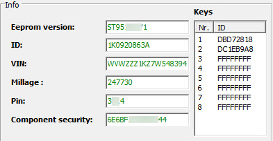

qwert3433 Опубликовано 18 февраля, 2016 Поделиться Опубликовано 18 февраля, 2016 Что гадать? 247730 км пробег был? Ссылка на комментарий Поделиться на другие сайты Поделиться
e_potapov Опубликовано 18 февраля, 2016 Автор Поделиться Опубликовано 18 февраля, 2016 Вроде такой Ссылка на комментарий Поделиться на другие сайты Поделиться

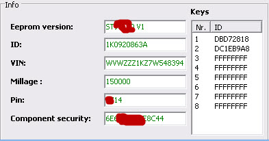

052 Опубликовано 19 февраля, 2016 Поделиться Опубликовано 19 февраля, 2016 Гляньте, правильно посчитано? Golf 5+_2006_Visteon 150000.zipПолучение информации... Ссылка на комментарий Поделиться на другие сайты Поделиться
eprst Опубликовано 19 февраля, 2016 Поделиться Опубликовано 19 февраля, 2016 В 19.02.2016 в 07:29, 052 сказал: Гляньте, правильно посчитано? да, верно, а что считал то? )))))) Ссылка на комментарий Поделиться на другие сайты Поделиться
052 Опубликовано 19 февраля, 2016 Поделиться Опубликовано 19 февраля, 2016 (изменено) Это ,правленное ,из этой темы, пост 20. Чисто для себя. eprstЛичка полная Изменено 19 февраля, 2016 пользователем 052 Ссылка на комментарий Поделиться на другие сайты Поделиться
stepa11111 Опубликовано 19 февраля, 2016 Поделиться Опубликовано 19 февраля, 2016 В 13.02.2016 в 20:55, e_potapov сказал: Я про это в курсе, но товарищ утверждал, если пробег отобразился корректно, значит можно править, вот и поправил, при снятии клеммы пробег новый, при включении зажигания Error. Вопрос в том кто сможет восстановить старый или прописать Б/У щиток, клиент уже нервничает. В том то и прикол - по какой бы модели VW не зайти - пробег будет правильно определяться.. но если не по своей модели и внутренней еепром начал "жать кнопку", то могут быть проблемы... Давненько заезжал Амарок, панель J.C. Так как, я так и не понял, что у него внутри, пришлось разобрать панель и посмотреть на память и заодно считал еепром. Так вот - после этого я как только не заходил по ОБД в него для корректировки и как VDO и кучу других производителей - всегда читал верный пробег, а как начинаешь изменять, не по родному протоколу - или "валит" панель, или калечит дамп, или ничего не происходит... Ссылка на комментарий Поделиться на другие сайты Поделиться
68500 Опубликовано 19 февраля, 2016 Поделиться Опубликовано 19 февраля, 2016 В 19.02.2016 в 08:26, 052 сказал: из этой темы, пост 20. Чисто для себя. так и есть дамп можно вылечить... прикольный бекап таха сохраняет Ссылка на комментарий Поделиться на другие сайты Поделиться
052 Опубликовано 19 февраля, 2016 Поделиться Опубликовано 19 февраля, 2016 Ага, заносит пару байт лишних . Старые доски 920 9ХХ криптовые, потруднее сделать, хотя уже многие подымают. Ссылка на комментарий Поделиться на другие сайты Поделиться

e_potapov Опубликовано 25 февраля, 2016 Автор Поделиться Опубликовано 25 февраля, 2016 Всем спасибо за помощь. Проблема решена. Бэкап с тахи действительно кривой. Кому интересно вот что осталось после корректировки тахой через OBD. Golf5+_2006_95160_140000_error.binПолучение информации... Ссылка на комментарий Поделиться на другие сайты Поделиться
