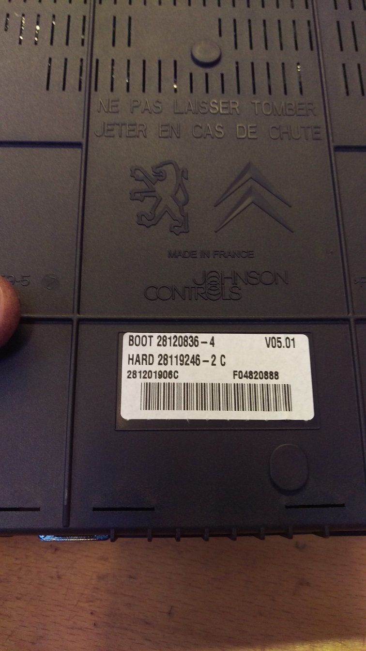

balakovo Опубликовано 15 февраля, 2016 Опубликовано 15 февраля, 2016 Речь о BSI Johnson Controls. Ваша железка сможет это ?

balakovo Опубликовано 15 февраля, 2016 Опубликовано 15 февраля, 2016 Получается "покоцало" у тебя flash , BSI номер какой ? 906640.... типо такого .

balakovo Опубликовано 15 февраля, 2016 Опубликовано 15 февраля, 2016 (изменено) Больше наклеек нет ? , думал у тебя другой блок . У меня есть флеш с такого авто, но чет блоки вроде разные. А так ищи флешь , с такого блока. И пробуй своим FVDI записать. Изменено 15 февраля, 2016 пользователем balakovo
