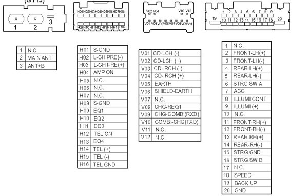

Как подключить магнитолу PN2805L на столе.Родной код есть,не входит в режим кодировки.Пише INpost-203190-0-98829100-1455544049_thumb.jpgpost-203190-0-98829100-1455544049_thumb.jpgVALID EQ Кто может с подсказкой?
Да это в инете уже разжовано.И если заходите на профи то не будьте бомжом
А тут отвязка от NATS и перемычка
