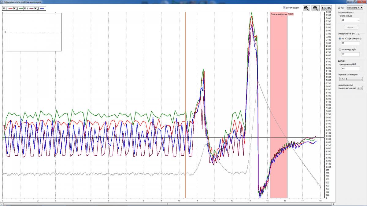

sandro117 Опубликовано 21 февраля, 2016 Автор Поделиться Опубликовано 21 февраля, 2016 вот тест эффективности цилиндров, как то странно. Может кто подскажет. на холостых четвертый выпадает, а при нагрузке работает. Ссылка на комментарий Поделиться на другие сайты Поделиться

mol78 Опубликовано 21 февраля, 2016 Поделиться Опубликовано 21 февраля, 2016 (изменено) Еще бы ДР посмотреть на ХХ. А так если какой-то цилиндр выпадает на ХХ, а под нагрузкой работает, обычно проблема в ГРМ(клапана) в этом цилиндре. Изменено 21 февраля, 2016 пользователем mol78 Ссылка на комментарий Поделиться на другие сайты Поделиться
stoik123 Опубликовано 22 февраля, 2016 Поделиться Опубликовано 22 февраля, 2016 И второй и четвёртый. Ссылка на комментарий Поделиться на другие сайты Поделиться

stoik123 Опубликовано 22 февраля, 2016 Поделиться Опубликовано 22 февраля, 2016 По параду...скажу так, если рабочее давление в цилиндре меньше, то и осцилка ВВ косячная будет. Я бы больше ориентировался на график эффективности. Ссылка на комментарий Поделиться на другие сайты Поделиться

ф7.81 Опубликовано 22 февраля, 2016 Поделиться Опубликовано 22 февраля, 2016 По твоей осцилки видно что компрессия разная, компрессиметр малоинформативен. Ссылка на комментарий Поделиться на другие сайты Поделиться
