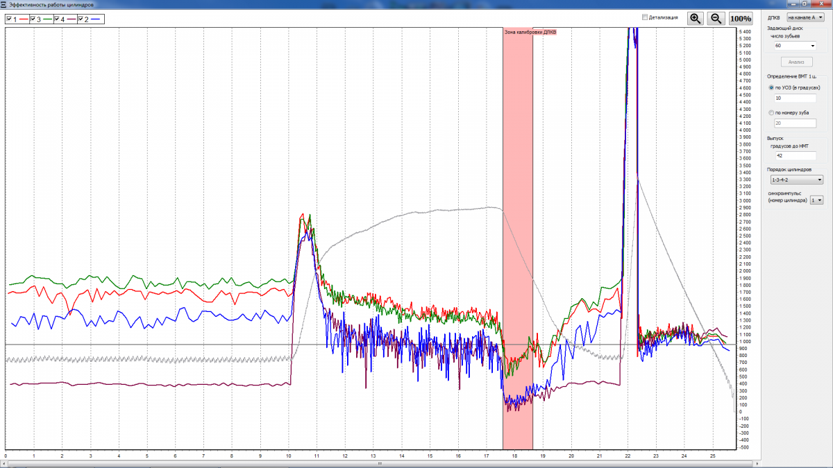

sandro117 Опубликовано 26 февраля, 2016 Автор Поделиться Опубликовано 26 февраля, 2016 (изменено) вот провел тест эффективности без нагрузки и с включенным кондером и светом, разные картинки получаются.Почему эффективность в двух цилиндрах скачет, Шульгин объясняет на ютубе, что это искрообразование,но почему тогда при нагрузке и оборотах все работает? Попробовать поменять модуль? Изменено 26 февраля, 2016 пользователем sandro117 Ссылка на комментарий Поделиться на другие сайты Поделиться

rag25 Опубликовано 27 февраля, 2016 Поделиться Опубликовано 27 февраля, 2016 На мой взгляд по скрипту СSS на хх видно что 2 и 4 цилиндры работают не так эффективно, как 1 и 3, а работа цилиндров в конце графика, когда двигатель крутится по инерции, говорит о проблеме ГРМ. Если посмотреть парад цилиндров графика зажигания, то опять же напряжение пробоя во 2 и 4 цилиндрах меньше, чем в 1 и 3, что указывает на недостаточную компрессию в этих цилиндрах (2 и 4). И заметьте - это все на работающем двигателе, а при проверке компрессии при прокрутке стартером все будет как будто в норме. Так что, я думаю, проблема в железе, катушка не при чем. Ссылка на комментарий Поделиться на другие сайты Поделиться
