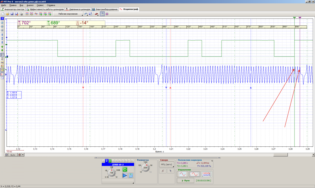

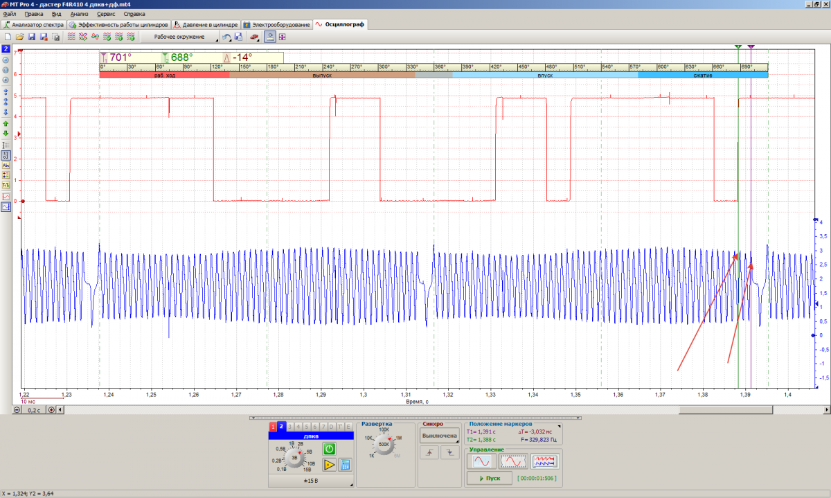

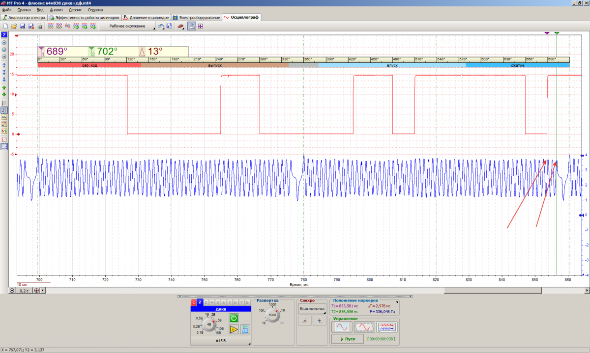

Endry Опубликовано 8 июля, 2018 Поделиться Опубликовано 8 июля, 2018 (изменено) У меня примерно то же. Изменено 8 июля, 2018 пользователем Endry Ссылка на комментарий Поделиться на другие сайты Поделиться
Endry Опубликовано 8 июля, 2018 Поделиться Опубликовано 8 июля, 2018 Закрытие выпуска то же. Ссылка на комментарий Поделиться на другие сайты Поделиться

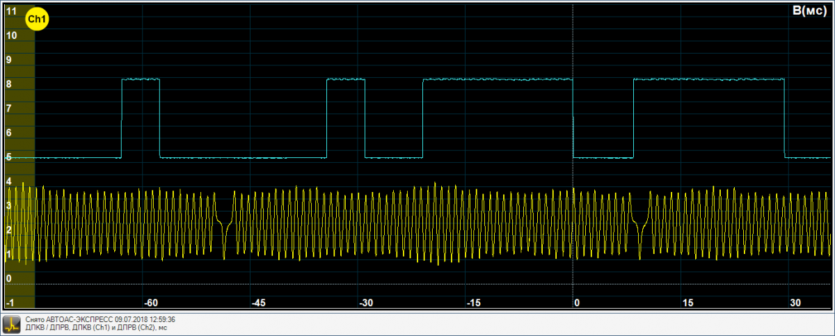

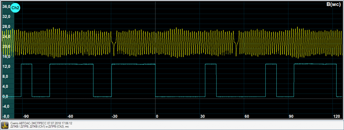

denchik1987 Опубликовано 9 июля, 2018 Поделиться Опубликовано 9 июля, 2018 Снял ДПКВ и ДПРВ. Вроде как сходится) С этим эталоном) Ссылка на комментарий Поделиться на другие сайты Поделиться
denchik1987 Опубликовано 9 июля, 2018 Поделиться Опубликовано 9 июля, 2018 Вот так нагляднее для сравнения с эталоном) Ссылка на комментарий Поделиться на другие сайты Поделиться
Endry Опубликовано 9 июля, 2018 Поделиться Опубликовано 9 июля, 2018 Получается для фрамцузскага мотора, нормально, что линии 180 град. не совпадают с изломами на выпуске и впуске. И норма, что выпуск открывается не на 140 град. Так и обмануться не долго... Ссылка на комментарий Поделиться на другие сайты Поделиться

denchik1987 Опубликовано 9 июля, 2018 Поделиться Опубликовано 9 июля, 2018 Автоас хорош для экспресс диагностики) Быстренько линейкой сигналы с катушек, форсунок глянуть) Очень четкие сигналы с щупов (игла). Плохо, что 2 канала всего. Нет скриптов и тестов нормальных. Датчик давления и активный экспресс датчик зажигания отдельно покупать надо - почти 15 тысяч руб.))) А так в принципе не жалею, что приобрел. Щас диамаг заказал) Он тоже неплох за свои деньги) Ссылка на комментарий Поделиться на другие сайты Поделиться
Divan Опубликовано 14 июля, 2018 Поделиться Опубликовано 14 июля, 2018 опаздывает впускной Ссылка на комментарий Поделиться на другие сайты Поделиться
Endry Опубликовано 14 июля, 2018 Поделиться Опубликовано 14 июля, 2018 (изменено) опаздывает впускной На каком скриншоте опаздывает (просто у нас тут 3 разные машины, или на всех 3х опаздывает)? Изменено 14 июля, 2018 пользователем Endry Ссылка на комментарий Поделиться на другие сайты Поделиться
Divan Опубликовано 2 августа, 2018 Поделиться Опубликовано 2 августа, 2018 У моторов К4 и F4 может быть разная мишень на впускном валу. В принципе, один и тот же конфиг: два длинных зуба, за ними два коротких. Но они могут различаться по длине. Но рассматривая сигналы датчиков на разных авто, я заметил, что общий признак таков: ЗАДНИЙ фронт ВТОРОГО КОРОТКОГО импульса приходится на 13-14 градусов ДО начала синхрозуба на мишени маховика, т.е опережает его на 2-2.5 зуба мишени маховика. Это соответствие я принимаю за эталон. Почему я решил что что-то должно сходится между разными индексами моторов. Потому что доподлинно знаю, что, например, мотор от флюенса (К4М838) нормально работает на меган 2 (где должен стоять К4М812). Притом у этих моторов разная длинна зубьев на мишени РВ, и тем более разные ЭБУ. Значит в чем-то мишени должны были сходится. Я отыскал эти общие признаки, и теперь ориентируюсь на них. Ссылка на комментарий Поделиться на другие сайты Поделиться
