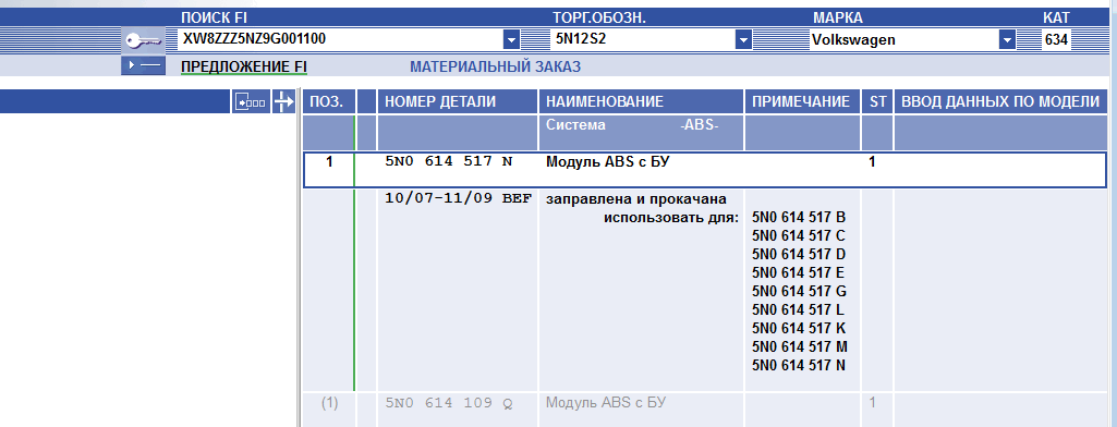

Почему по всем базам бьется модуль 5N0 614 517 G, а стоит 5N0 614 517 L ?
Значит ошибся . смотрел по протоколам  у себя.
По по вину с буквой  N пробивается .
В тех протоколах которые сохранял  нет  похожей конфигурации.

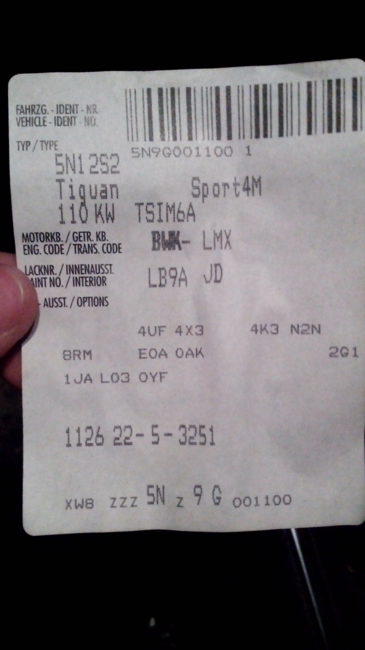

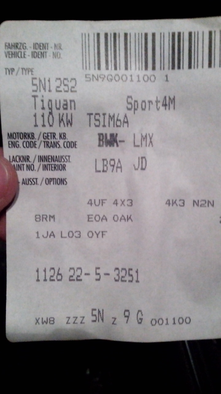

Машина пока уехала, будет через пару дней, вот табличка из багажника.
Ввожу кодировку 0010500 и 0002308 - исчезает ошибка по двигателю (в 03 группе), остается ошибка полного привода и ошибка неправильно закодирован. Выкладываю полный лог.
