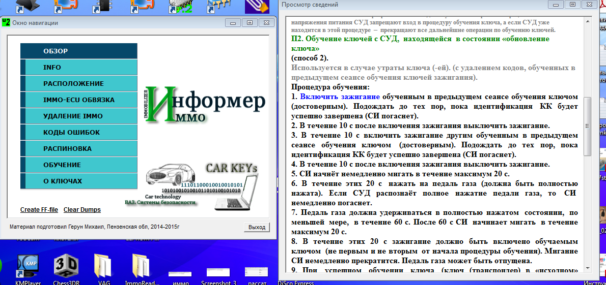

Евгений45 Опубликовано 17 февраля, 2016 Поделиться Опубликовано 17 февраля, 2016 Обновление ключа пробуйте сделать, архив программы не могу приложить пишет размер большой. Наидете на просторах. Ссылка на комментарий Поделиться на другие сайты Поделиться
