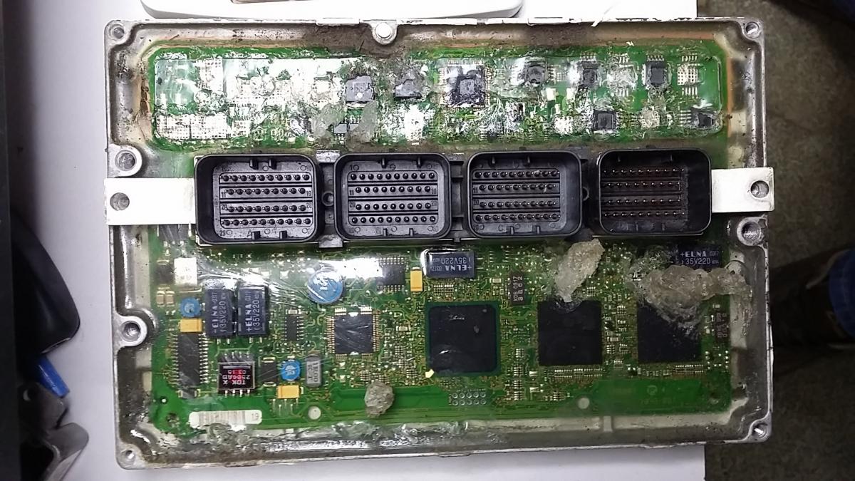

cirax2004 Опубликовано 17 февраля, 2016 Поделиться Опубликовано 17 февраля, 2016 (изменено) Здравствуйте всем.Имеется 2 блока.Родной блок приговорили на диагностике.На данный момент стоит цель привязать БУ моторник.ЭБУ с 4 разьемами сверху,под крышкой прозрачный "холодец".Рядом с процессором обнаружил еепрпом 95080.Также есть моторола mc33888fb.Американцы у нас весьма редкие гости,посему честно говоря нахожусь в неком замешательстве.По неподтвержденной информации с обратной стороны платы имеется еще одна еепром.Достаточно ли будет перекинуть еепромки,или не все так просто? Кто сталкивался-подтолкните в нужном направлении.Фото блока постараюсь выложить сейчас. Изменено 17 февраля, 2016 пользователем cirax2004 Ссылка на комментарий Поделиться на другие сайты Поделиться

Slavik k Опубликовано 17 февраля, 2016 Поделиться Опубликовано 17 февраля, 2016 ошибки какие ?стартер есть ? перепишите обе епромки и клон Ссылка на комментарий Поделиться на другие сайты Поделиться

cirax2004 Опубликовано 17 февраля, 2016 Автор Поделиться Опубликовано 17 февраля, 2016 (изменено) акпп.Блин,как у него плата поднимается.Сверху все вычистил-низ как присоска. Изменено 17 февраля, 2016 пользователем cirax2004 Ссылка на комментарий Поделиться на другие сайты Поделиться
Zaebasto Опубликовано 17 февраля, 2016 Поделиться Опубликовано 17 февраля, 2016 В сети есть фото нижней стороны. По фото прицеливался и резал окно в донышке, для доступа к еепром. Ссылка на комментарий Поделиться на другие сайты Поделиться

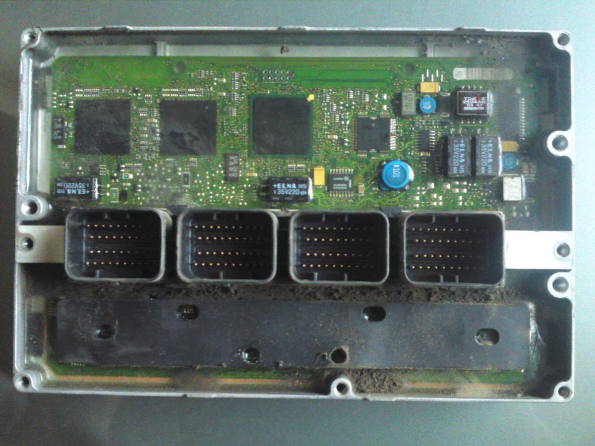

Гость Опубликовано 24 июня, 2016 Поделиться Опубликовано 24 июня, 2016 Нифига рядом с процем не еепром! 1188AA стоит. Есть у кого фото, где пилить, искать с другой стороны!? Ссылка на комментарий Поделиться на другие сайты Поделиться
Cyclon Опубликовано 25 июня, 2016 Поделиться Опубликовано 25 июня, 2016 акпп.Блин,как у него плата поднимается.Сверху все вычистил-низ как присоска. Помнится менял такой блок, там в плате есть отверстия, вкрутил винты, кажется М6 и как лифтом поднял плату. Точно непомню , но на другой стороне SPI Ссылка на комментарий Поделиться на другие сайты Поделиться
Гость Опубликовано 26 июня, 2016 Поделиться Опубликовано 26 июня, 2016 Четыре отверстия по одной стороне платы. Как с помощью болтов ее поднять-не представляю!? Ссылка на комментарий Поделиться на другие сайты Поделиться
MR_Serg Опубликовано 26 июня, 2016 Поделиться Опубликовано 26 июня, 2016 вообще всё проще. На задней стороне два эпрома. Проще плату поднять. На ночь или даже две залить блок растворителем 646 и плотно закрыть. Будет вам счастье. Легко извлечь потом плату и отчистить её от кампаунда. После клонирования или любой другой процедуры, после проверки конечно, заливаем всё компаундом Виксинт ПК-68. И всё. КАк новый. Если кому нужно размеры или фото блока пишите вышлю в личку. Всем удачи, в нашем не лёгком деле, коллеги. Ссылка на комментарий Поделиться на другие сайты Поделиться
