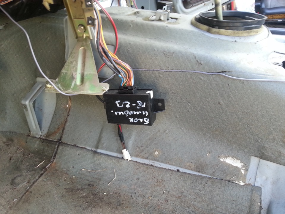

olle67 Опубликовано 23 сентября, 2014 Поделиться Опубликовано 23 сентября, 2014 незнаю как точно сказать,короче между ногами водителя и рычагом переключения передачь,во обьяснил на среднем тунеле от водителя под пластмасовым кожухом,разьёмом вверх Ребят можно веть прошить мозги чистой прошивкой без области иммо и убрать с АПС6 к-линию? так ведь иммо будет неактивет? Верно утверждение что когда я прошил мп7.0 чистой прошивкой и опять сталю блок, то при включении зажигания иммо автоматом прописывается по к- линии? только на МП7 не прошивку чистую, а эппром почистить и всё Ссылка на комментарий Поделиться на другие сайты Поделиться
v0d0ley Опубликовано 23 сентября, 2014 Поделиться Опубликовано 23 сентября, 2014 его так не видно? надо снимать центральную панель с мафоном? Ссылка на комментарий Поделиться на другие сайты Поделиться
olle67 Опубликовано 23 сентября, 2014 Поделиться Опубликовано 23 сентября, 2014 нет ,он не там,вот отног водителя с права,средний тунель,ну где рычаги передачт и раздатки,пластик от полика приподнять, отнянуть на себя,рукой нашупать легко,блин без картинки трудно обьяснить вот ,уже без кожуха Ссылка на комментарий Поделиться на другие сайты Поделиться
v0d0ley Опубликовано 23 сентября, 2014 Поделиться Опубликовано 23 сентября, 2014 спасибо друг! я даже не ожидал его тут увидеть... Ссылка на комментарий Поделиться на другие сайты Поделиться
