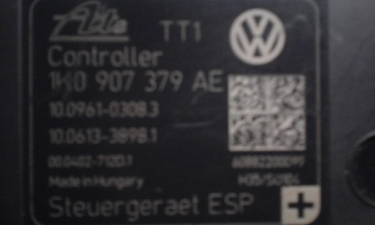

rus148 Опубликовано 22 февраля, 2016 Автор Поделиться Опубликовано 22 февраля, 2016 вот номер Ссылка на комментарий Поделиться на другие сайты Поделиться

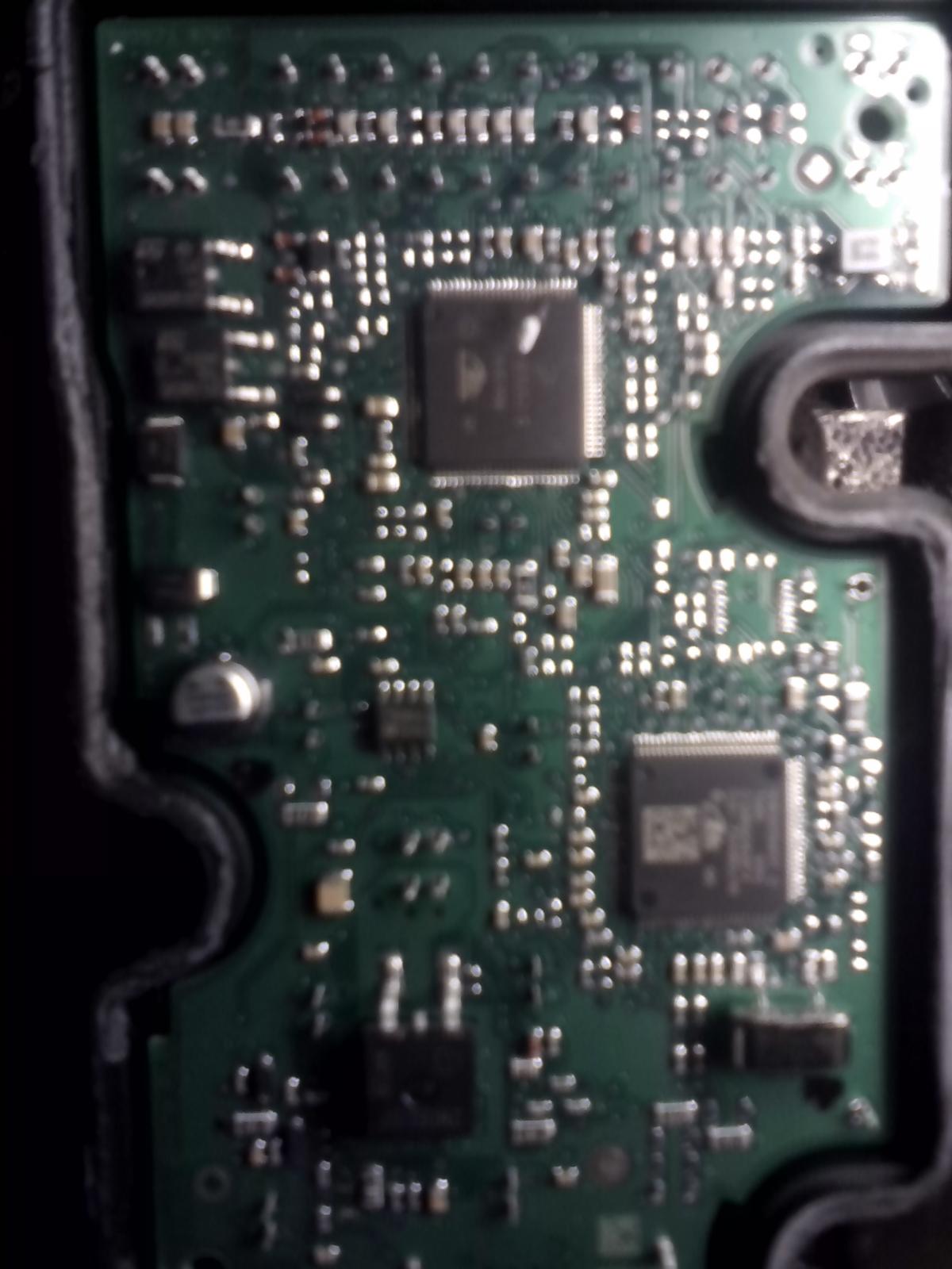

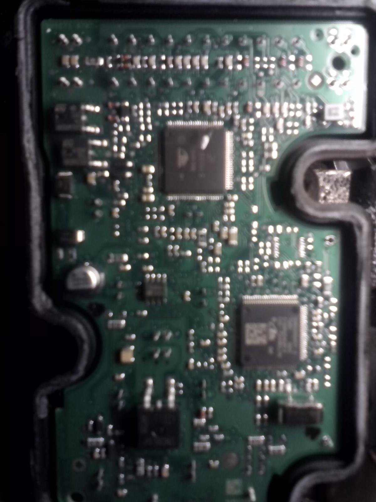

rus148 Опубликовано 22 февраля, 2016 Автор Поделиться Опубликовано 22 февраля, 2016 Вариант кодировки – 14_3B_60_0D_21_22_00_03_28_0F_06_E5_84_21_00_40_B1_00 версия аппаратного обеспечения – H35 Версия програмного обеспечения- 0104 Номер програмного обеспечения – 1К0907379АЕ Описание системы – ESP MK60EC1 все тесты проходит на ок. проблемы начинаются только при резком торможении, вырубает АБС и машина уходит в юз. сегодня разобрал блок, тщательно просмотрел на предмет трещин монтажной платы, пропаял подозрительные контакты, погонял моторчик от внешнего питания, на мой взгляд внутри все гуд! проблема осталась... Ссылка на комментарий Поделиться на другие сайты Поделиться
Richkin Опубликовано 23 февраля, 2016 Поделиться Опубликовано 23 февраля, 2016 Блок внутри такой? извини за качество! Ссылка на комментарий Поделиться на другие сайты Поделиться
rus148 Опубликовано 26 февраля, 2016 Автор Поделиться Опубликовано 26 февраля, 2016 нет, проц на шарах сидит Ссылка на комментарий Поделиться на другие сайты Поделиться
