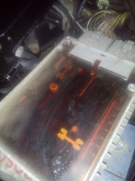

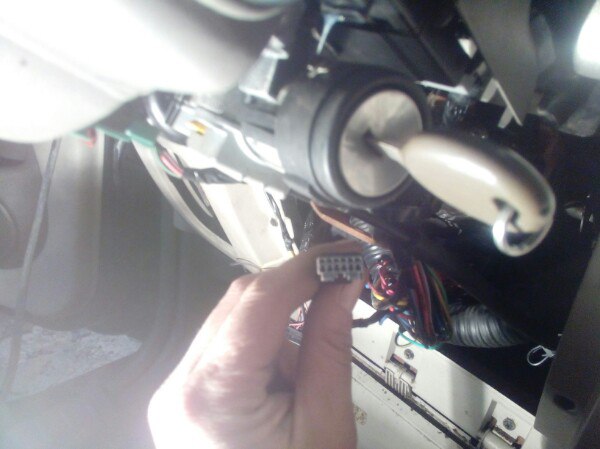

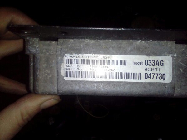

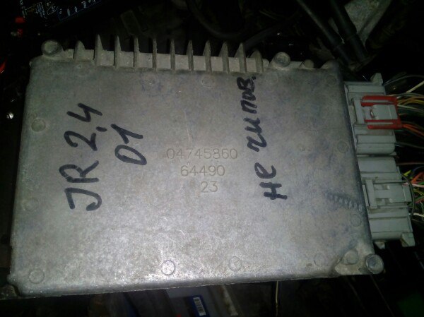

vovaSP Опубликовано 20 февраля, 2016 Поделиться Опубликовано 20 февраля, 2016 Всем привет.Chrysler PT Cruiser 2001 года,2.4,Акпп.Ребят вобщем приволокли Авто к знакомому в Сервис.Не заводится.Стартер не крутит.Вобщем хотел проверить напругу,на замке нет антены.Вызвали Владельца авто.По его словам отдал Авто в Сервис по причине глохнет на ходу.Мастера разбирали торпеду за чемто.В итоге 4 месяца мозг конефолили и клиент забрал Авто.Мастера как всегда пропали.Может есть у кого решение как завести Авто без Антенки иммо?Фото все прилогаю.Можите писать в личку.Или искать антену,искать рабочую пару и прописывать заного чипы. Ссылка на комментарий Поделиться на другие сайты Поделиться
zsoul Опубликовано 20 февраля, 2016 Поделиться Опубликовано 20 февраля, 2016 для полного счастья убедись что в ключе нет чипа . если так то скорее всего контакт группа в замке или щурить проводку . Ссылка на комментарий Поделиться на другие сайты Поделиться

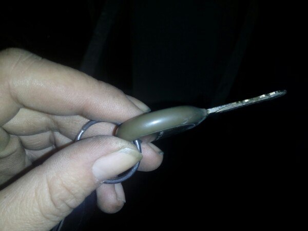

aka4 Опубликовано 20 февраля, 2016 Поделиться Опубликовано 20 февраля, 2016 А какие приколы,читаем ключ,смотрим что в нем. А в нем будет 4Е,потом ищем иммошник по разборкам на нем и стоит антенна,а вот потом самое интересное,синхра с моторным . Иммо офф возможно,но не нужно Ссылка на комментарий Поделиться на другие сайты Поделиться

vovaSP Опубликовано 21 февраля, 2016 Автор Поделиться Опубликовано 21 февраля, 2016 Причитал Ключи читает.пишит 4D-64 Ссылка на комментарий Поделиться на другие сайты Поделиться
