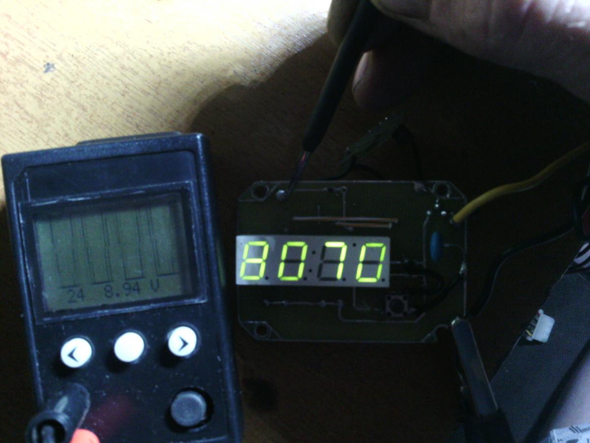

yalymka Опубликовано 5 апреля, 2016 Автор Поделиться Опубликовано 5 апреля, 2016 (изменено) Мне на почту писали и спрашивали , что в итоге сделал чтобы поправить пробег . Сначала поставил в корпус генератор(подмотчик спидометра)на ne555 , но что делали с тахометром не знаю в итоге тахометр спалили . Взял схему с прошивкой на сайте по моторным лодкам тахометра со счетчиком моточасов на PIC16F628 , нарисовал плату под корпус от тахометра и теперь он показывает обороты , моточасы , мотоминуты и температуру после нажатия кнопки . На фотографии включен режим тахометра , подключен генератор на 555 с прямоугольными импульсами . Изменено 5 апреля, 2016 пользователем yalymka Ссылка на комментарий Поделиться на другие сайты Поделиться
