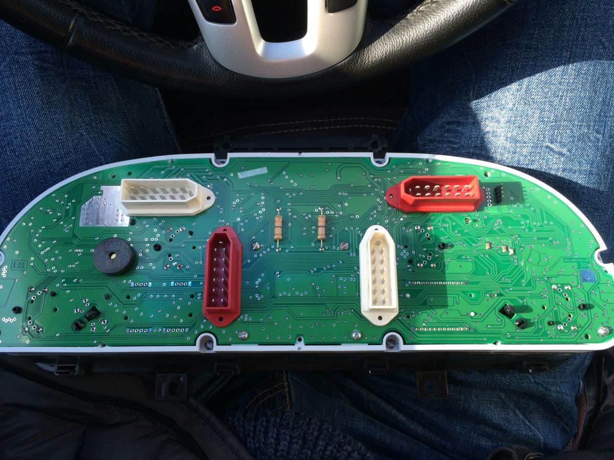

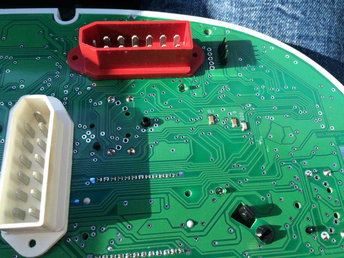

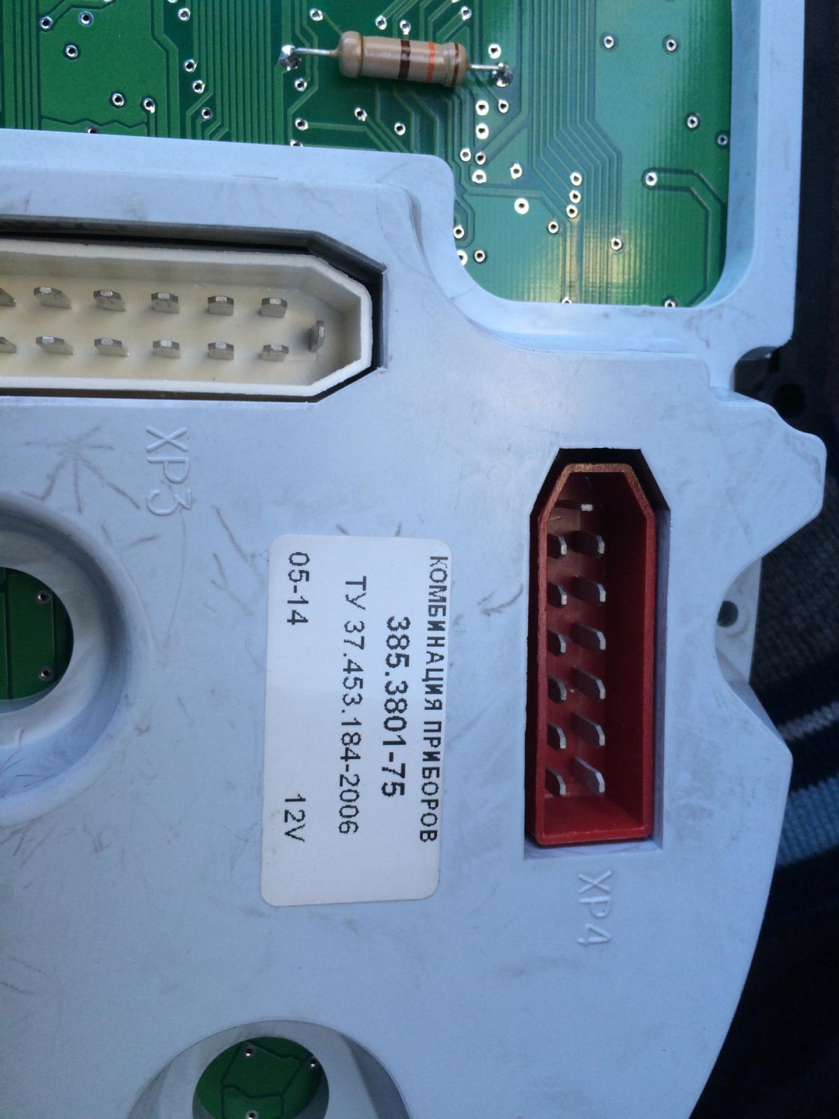

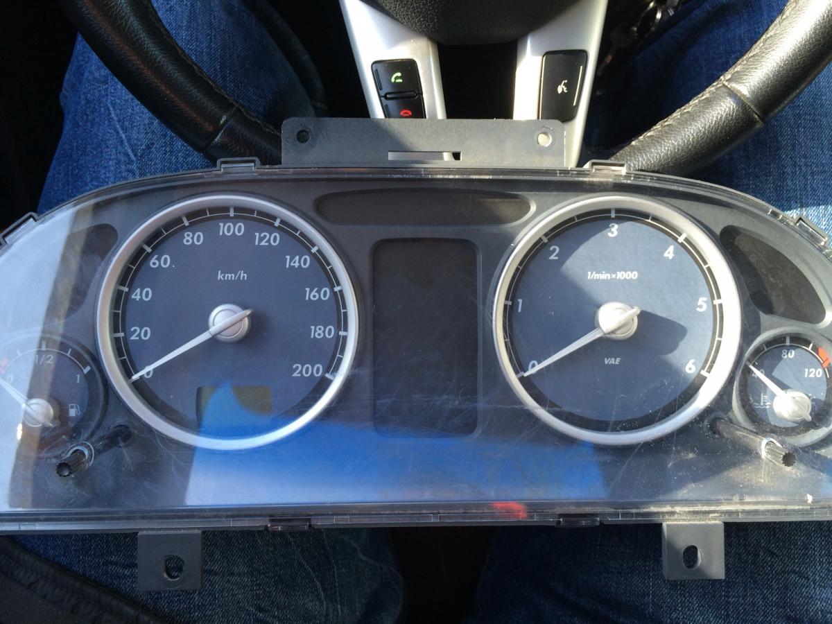

Здравствуйте, собственно суть вопроса в названии темы, кто ни будь делал эту доску по5 и какой кальк при этом был выбран, в альбоме по5 такого щитка нет, вот и побаиваюсь подключать. Заранее благодарю.
фотоimage-22-02-16-02-38.jpegimage-22-02-16-02-38-1.jpegimage-22-02-16-02-38-2.jpegimage-22-02-16-02-38-3.jpeg
Изменено пользователем sashasasha
Эта панель в по-5 заявлена , включай думалку :18_1_35:
точь в точь с таким же номером нет и обвязка не совпадает. в по5 есть 385.3801010-75, а у меня просто 385.3801-75. вот и хотел уточнить был ли у кого опыт с такими щитками.
