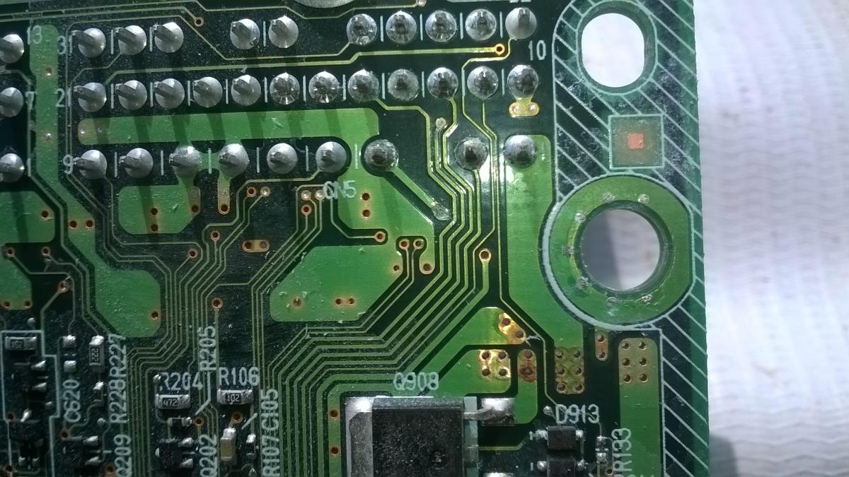

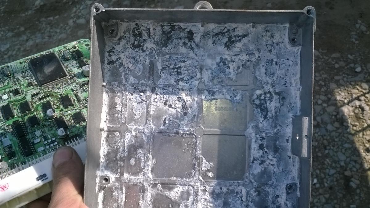

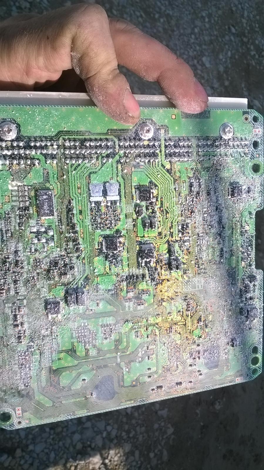

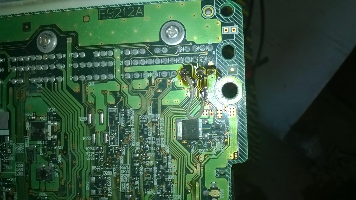

Vladimir 1212 Опубликовано 28 февраля, 2016 Автор Поделиться Опубликовано 28 февраля, 2016 Спасибо всем за внимание!!! Авто я сегодня завёл.дело было в эбу двигателя.Самое обидное что когда вычитывал микруху не обратил внимание на то что там была вода,сверху когда блок вскрыл не видно а вот когда плату отделил от корпуса тогда и всё понятно стало по питанию дорожка отгнила восстановил обрыв и чудо всё заработало.Связь тоже наладилась,когда с имошника отключаешь разъём ключ на панели перестаёт гореть и вазь пропадает тоже самое происходит когда эбу отключаешь.Я так понимаю что блок предохранителей рубит розетку или нагружает кан шину.Дампы рабочие проверенные кому может и пригодятся.Всем респект и уважуха. Ссылка на комментарий Поделиться на другие сайты Поделиться
