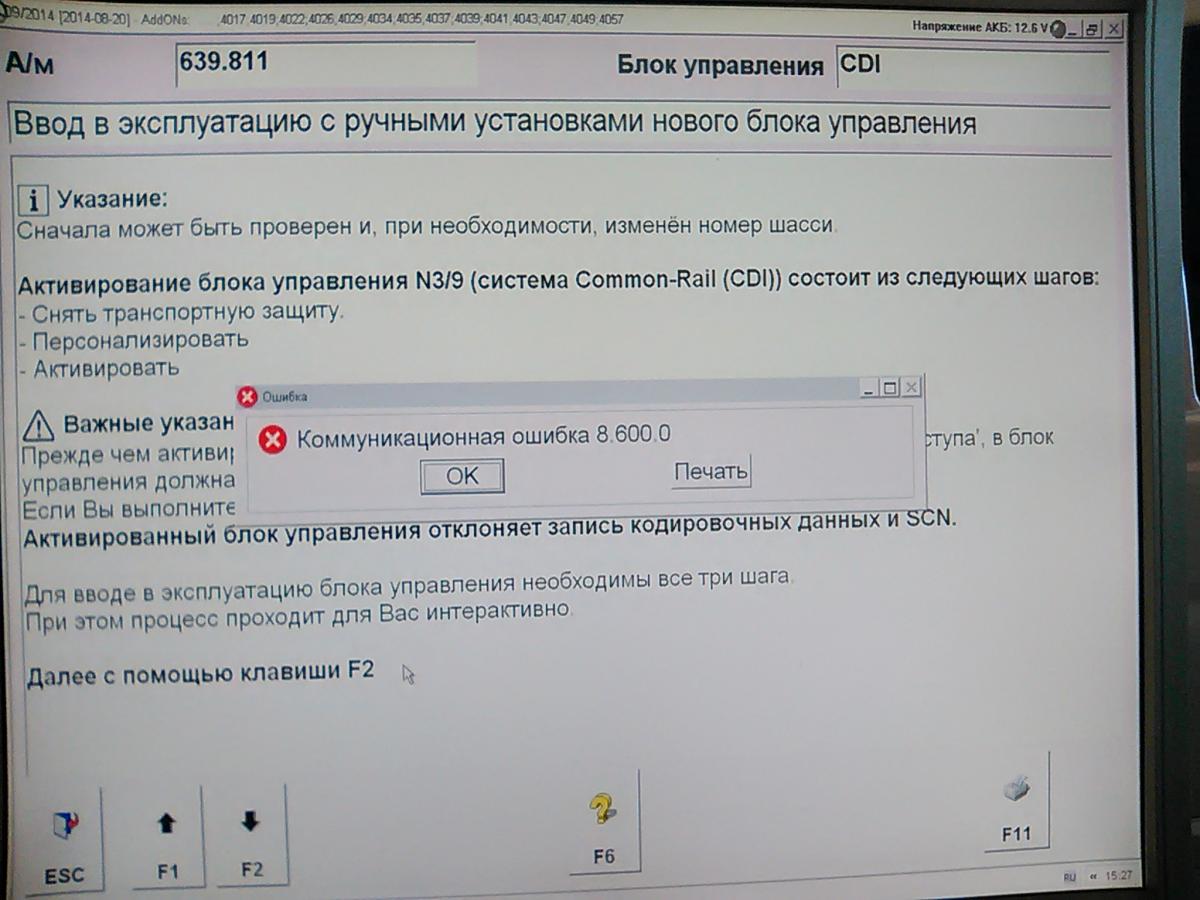

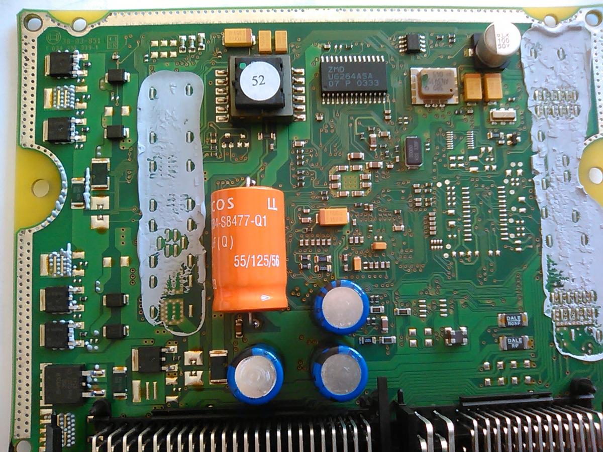

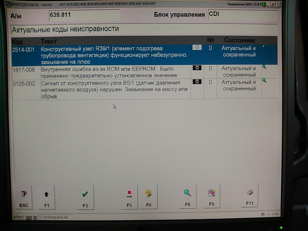

Суть проблемы такова: машина заводится и все как бы в норме. Но машина толком не едет, на это есть причины: одна - это неработающий датчик наддува, а вот вторая - это постоянная ошибка по EEPROM -1617, которая не стирается. Эта ошибка из-за записанного дампа EEPROM, который мне подготовил коллега для привязки ЭБУ Star-ом.  Затем я для эксперимента первичный дамп EEPROM, который скачал с ЭБУ, прогнал через программу MB ECU 1.7 для привязки Star-ом. Она (программа) конечно очень сильно почистила дамп. Но когда я его залил в микру 95320 , а затем ввел ЭБУ в эксплуатацию и завел машину - этой ошибки (1617) не было, оставалась только ошибка по датчику наддува.  Но при вводе в эксплуатацию требовалось ввести данные по форсункам, которых у меня не было, да и списать с форсунок эти данные очень сложно. Поэтому этот этап я проигнорировал, из-за чего машина поехала еще хуже, чем в первом случае. Затем я снова записал дамп, который мне подготовил коллега: так при вводе в эксплуатацию  в процессе появляется ошибка 8.600.0, после которой привязка как бы продолжается, но в итоге в ЭБУ висит нестираемая 1617. У меня просьба: есть ли возможность сделать дамп EEPROM, при записи которого не появлялась бы ошибка 1617. Понимаю, что все надо пробовать на конкретной машине. Если тема закрытая, то можно в личку.
EEPROM 95320 MCU A611 153 49 79 Viano 2004.bin
EEPROM 95320 MCU A611 153 49 79 Viano 2004.bin_renew.bin

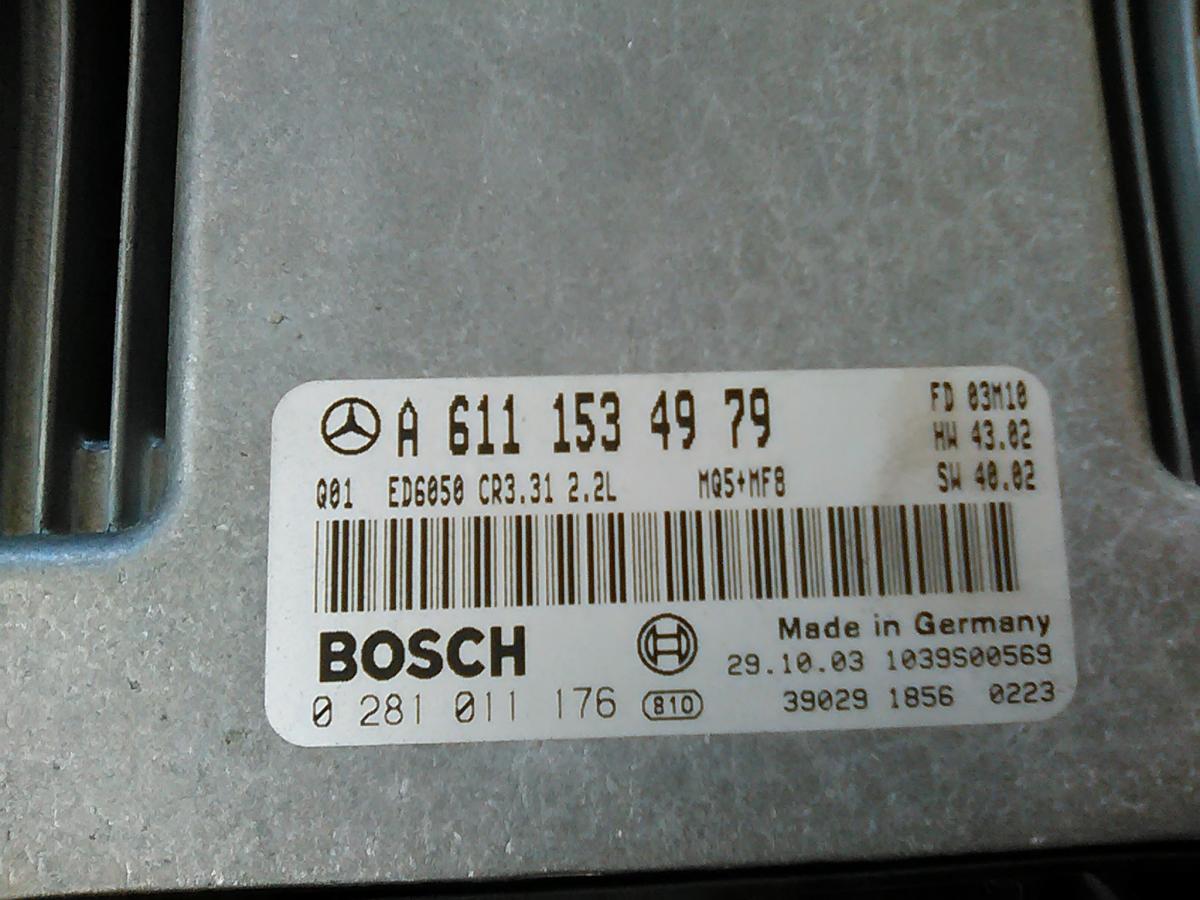

Еще данные по ЭБУ,           VIN: WDF63981113019035,
почитал другие темы по этой ошибке  (1617-008), в них поднимается вопрос по кодировкам.

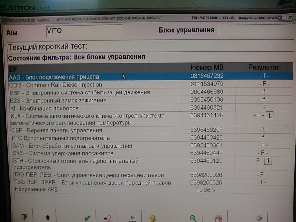

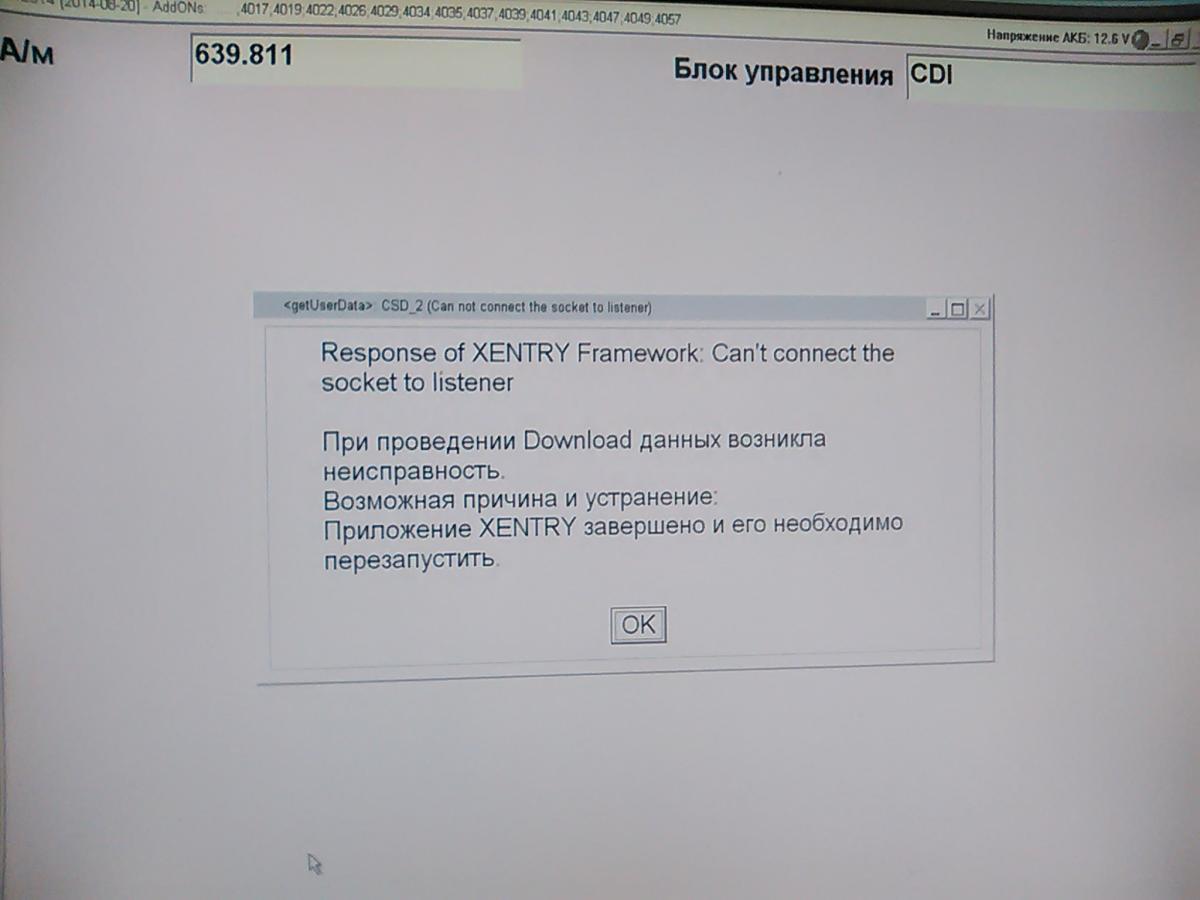

Я так понимаю ошибка появляется в момент когда система должна перейти в онлайн через ксентри . А раз у тебя всю не запущена то и ввод в експлуатацию проходит не полностью. SCN кодирование не выполнено. Вот и ползут ошибки разные

По поводу ввода в эксплуатацию - возможно Вы и правы. Но вот когда я в EEPROM записываю дамп, обработанный MB ECU 1.7, в котором затерто максимально возможное, то в процессе ввода в эксплуатацию транспаранта с ошибкой 8.600.0 не появляется, а затем и в ECU ошибка 1617 не записывается.
Но завтра попробую с подключенным к интернету MB Star-ом поработать.
Сегодня сделал так: скачал дамп с 95320 , при котором машина заводится, но висит ошибка 1617, и сравнил с оригиналом. Руками  в скачанный дамп записал VIN, номер ЭБУ и одну из строк дампа из оригинала, запаял обратно в эбу, завел, и ошибка 1617 пропала. Осталась только ошибка по датчику наддува, но его заказали, скоро поступит. Результат сообщу.
неправильно готовите новым моторник . первое кривое ренев файло . второе -через перенос кодировок ,чтоб небыло 1617
и ненужен там никакой онлайн
все делается за 10 минут
