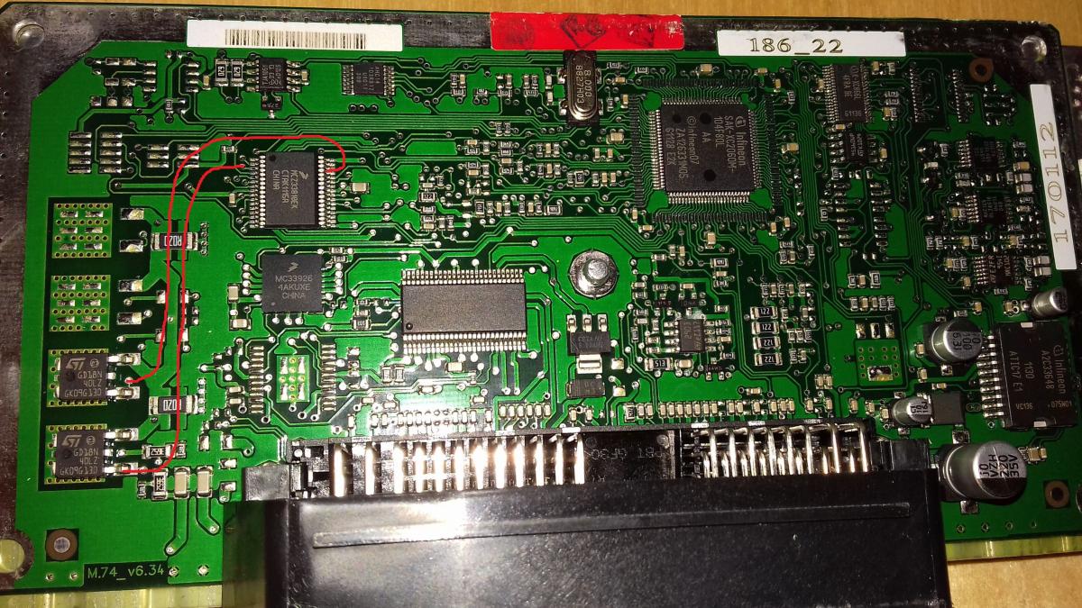

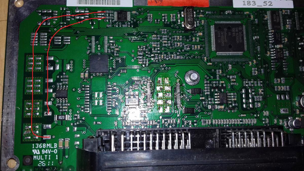

Amin_ Опубликовано 27 февраля, 2016 Автор Поделиться Опубликовано 27 февраля, 2016 Проверьте ключи с пристрастием! так как может из за пробоя катушки ключь нагрелся и частично отпаялся от платы. Прозвоните резисторы которые идут от драйвера зажигания на микросхему драйверной диагностики зажигания. Визуальный контроль плату ЭБУ обязателен, на предмет прогаров платы.ИМХО Вскрыл свой блок, на котором: - подкидывал другой б/у (рабочий) ЭБУ- с ним вообще выдавало обрыв цепи обеих катушек ( т.е. завожу - на холостом ходу работает нормально, педаль газа в пол - поднимаются обороты -выскакивают ошибки Р0351 и Р0352 - двигатель глохнет. и вот, что было замечено: в отличие от М74 на М74CAN между микросхемой, управляющей ключами, и ключами нет резисторов 1кОм. Ссылка на комментарий Поделиться на другие сайты Поделиться
Amin_ Опубликовано 27 февраля, 2016 Автор Поделиться Опубликовано 27 февраля, 2016 Вот фото Для сравнения М74 Ссылка на комментарий Поделиться на другие сайты Поделиться
Tumaster Опубликовано 27 февраля, 2016 Поделиться Опубликовано 27 февраля, 2016 Там дайвер мощный вот и нет резисторов, вы видите что управление ключами взято с другой микрухи. Блок с шиной CAN случаем не 90 с коробкой автомат?? Ссылка на комментарий Поделиться на другие сайты Поделиться
