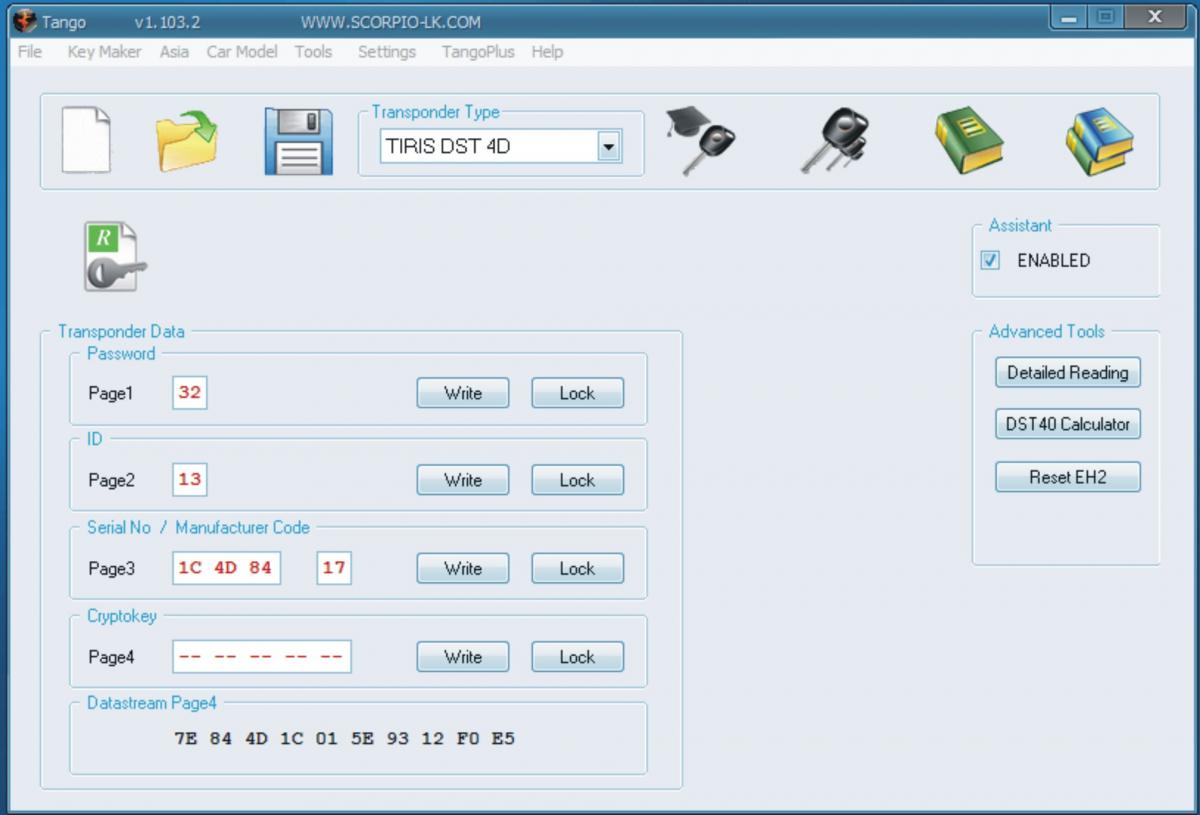

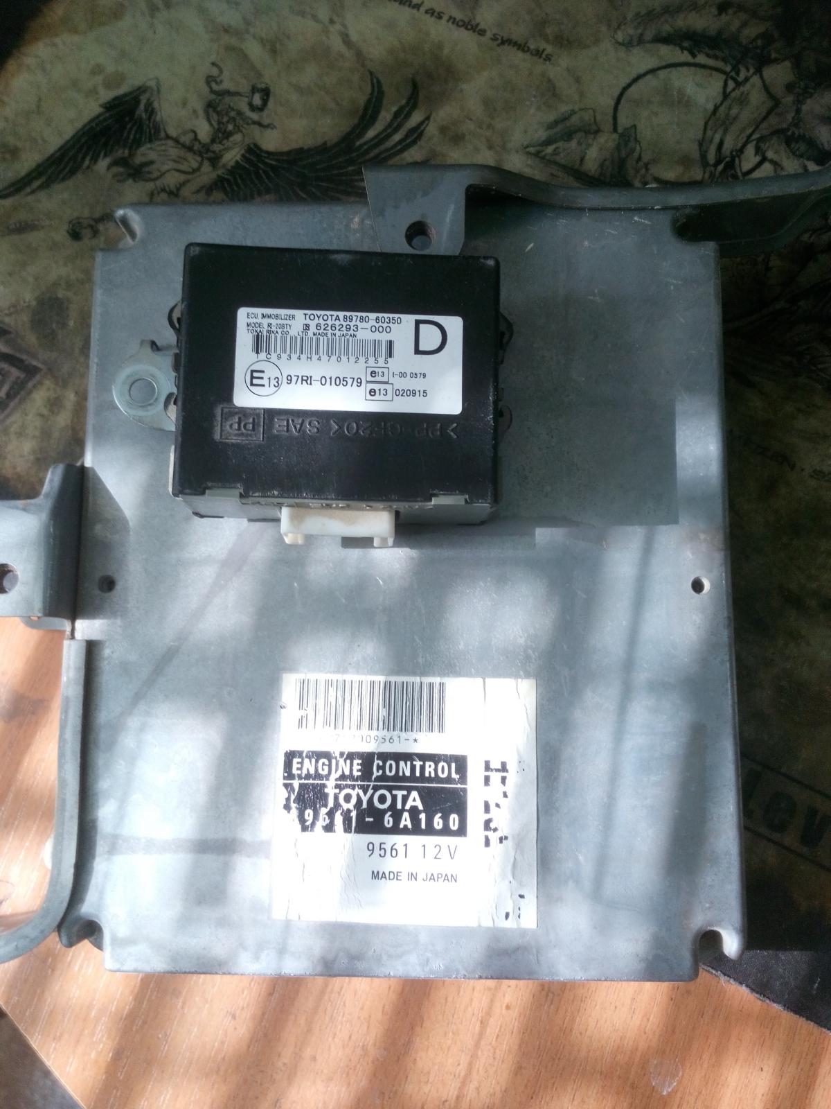

Здравствуйте уважаемые форумчане! Привезли на шнурке машину утеря ключей. В данной машине ключи дублируются в блоке иммо и ECU. В танго прописал транс.айди67 в блок иммо-1ключом, а в блок ECU вторым ключом на тот же транспордер. машина не завелась лампа секьюрити гороит постоянно как будто в режиме программирования. Приму любую помощь можно не бесплатно.
С уважением Ermak2222. Фото блоков и дампы прилагаю.

Мотор какой ? 3RZ ? И кузов 95 или 120 ? И писать нужно и в иммо и вмоторный ключи на одно и тоже место

момтор 3RZ-FE кузов 120

Посмотрел внимательно - 120 кузов. Ошибка в том . что вписываете ключи в иммо, находящийся в режиме обучения, те после ресета, а моторник в обычном режиме . Если скините скриншот транспондера, который нужно положить, нарисую вам рабочие дампы под этот транспондер

А что за обычный режим моторника?  Что за новая тема что ключи лежат в моторнике ещё?

это переходной вар с выносным иммо

я думал это бывает только на Эмиратских машинах причпокс...
Пару раз такие попадались, и обе были Эмиратскими

Количество ключей стёрто и режим записи ключей активирован в дампе иммо. В личке.
