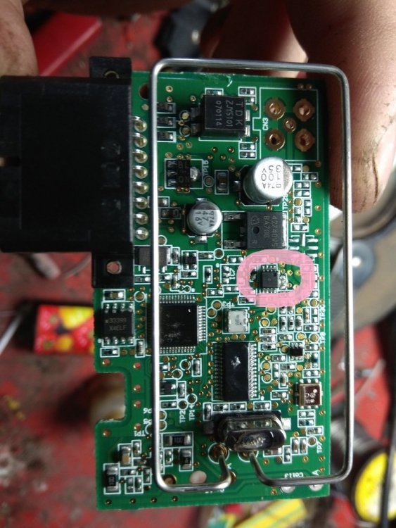

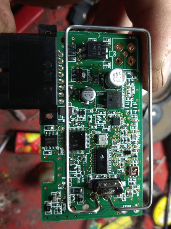

aka4 Опубликовано 28 июля, 2018 Поделиться Опубликовано 28 июля, 2018 (изменено) Отрезал,пожалел драйвер в ВСМ,ну Х с ним. Изменено 28 июля, 2018 пользователем aka4 Ссылка на комментарий Поделиться на другие сайты Поделиться
VLAD-AVR Опубликовано 28 июля, 2018 Поделиться Опубликовано 28 июля, 2018 В 28.07.2018 в 04:22, aka4 сказал: Отрезал,пожалел драйвер в ВСМ,ну Х с ним. Дак драйверу ничего не будет, так как он не управляем, а значит не работает но контролирует провод. Я просто через реле и пред на 30А плюс пустил и управление с замка и ошибок нету и все четко работает))) Ссылка на комментарий Поделиться на другие сайты Поделиться
