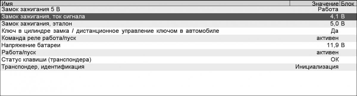

Напрягает, что в лайфдате опорное на замке зажигания не 5 В, а 4.1В. Понимаю, что по бошу -это критично. Никто не сталкивался? Стаба на ВСМ не нашёл. Какие мысли?

Автозапуска в машине нет. Опорное висит 5В на пине 6, при поворачивании ключа в положение зажигания становится 4В, на пине 4 ,тоже 4 В. Мне покоя не даёт, что 3.5 Ома в контактной группе-не мало ли это?

Толь, опорное падает при повороте в положение зажигание. В аксессуары не померил,но кажется не падает( при повороте наблюдал) . При старте падает на 3,5В
При старте и просадка едет. Интересно посмотреть на напр при старте без стартера, 3,5 будет или 4,1.

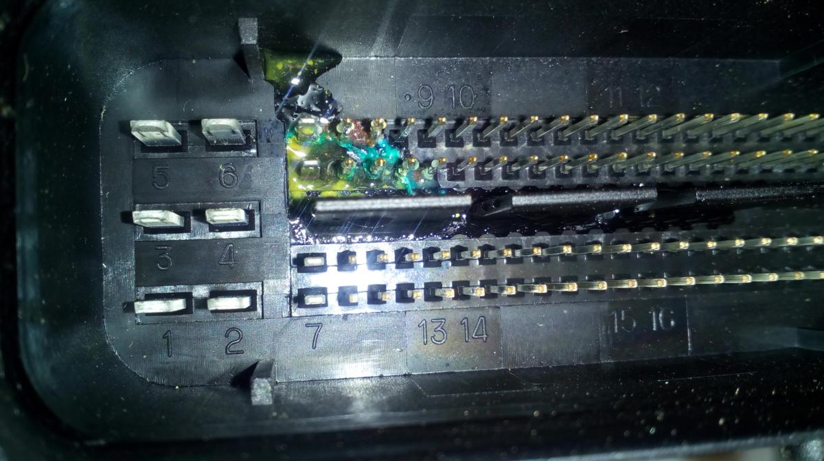

Толян, веришь, нет. Дело в ДПКВ. Я сам-лошара, вчера заводилась, а сегодня уже нет( надо было сразу лайфдату по оборотам глянуть. Поехал -глянул рабочий круз. При вкл зажигании те же 4.1 В, при акссесуарах и выкл.  5В. До этого разбирал контактную группу-нет там никаких 5 Ом, а ноль ом и резюк на 1.3 ком( вчера ночью 3.5 намерил, а на самом деле 0.35Ом). Чуть ВСМ не приговорил. Думаю, а что не заводится- а там оборотов ноль( крутил стартер принудительно). Вот такая канитель.

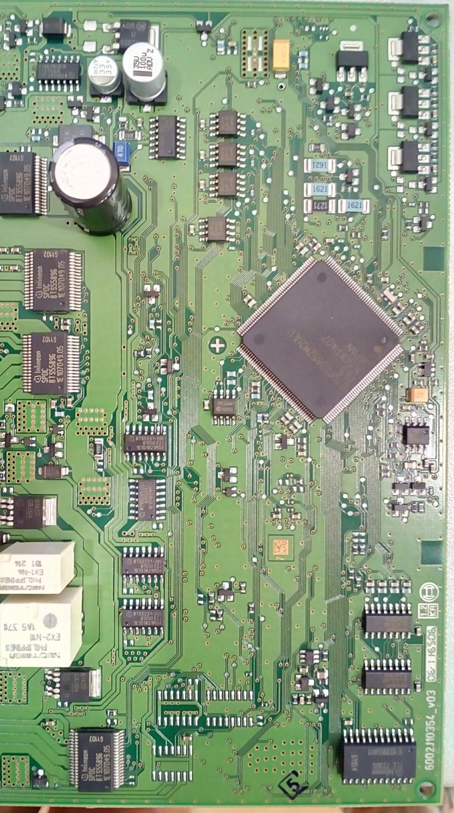

Вообщем слёзы . Открываю машину-сел аккум. Думаю, пока заряжаю, вычитаю фулл на столе, а тут разгадка вылезла, пин отвалился. Вскрыть пришлось по любому
Изменено пользователем 052

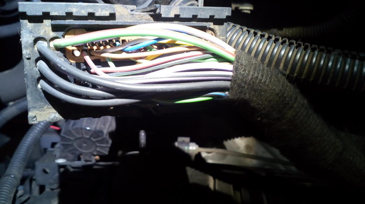

Нет, фишка в норме, каким то образом влага туда попала, фишку до меня никто не скидывал ни разу. Повезло, пин отвалился, который не задействован. ЗЫ Влага, наверное, через эти пластиковые пеньки-заглушки попала, имхо
