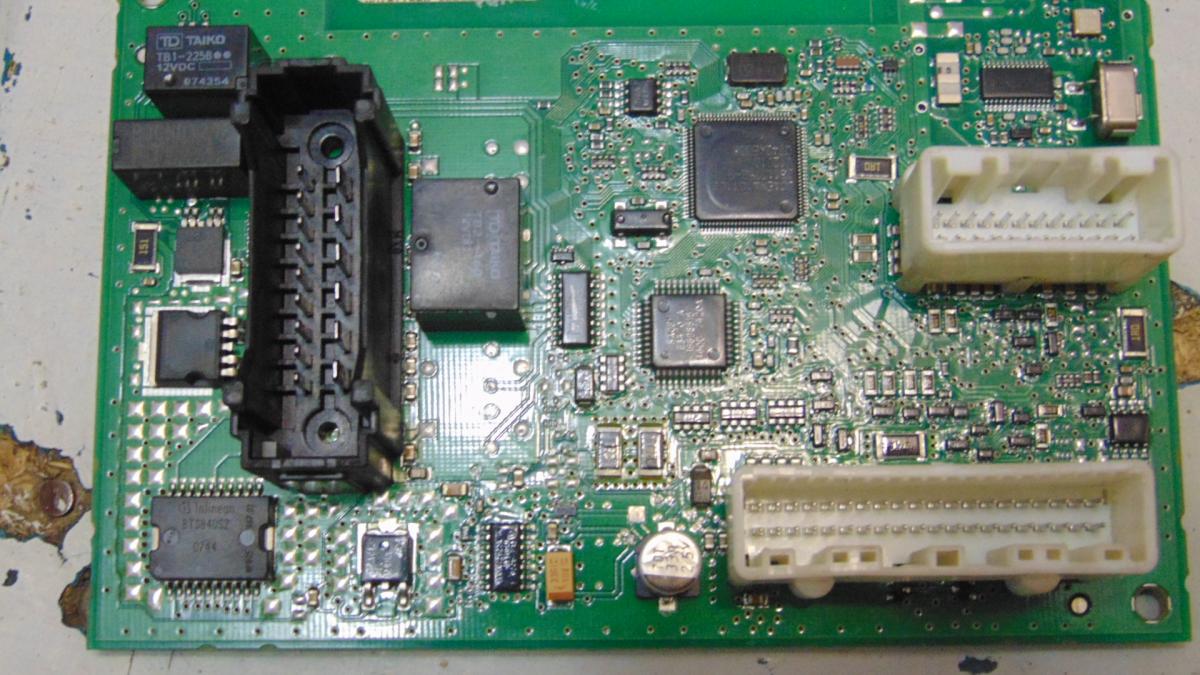

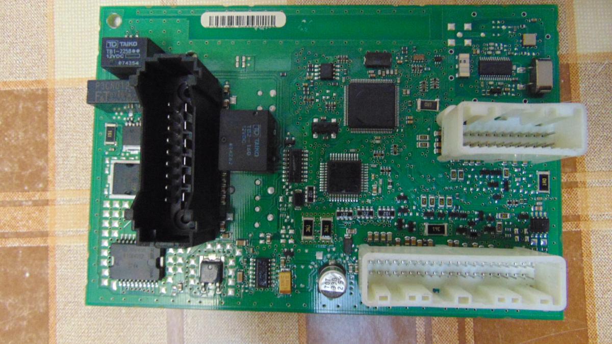

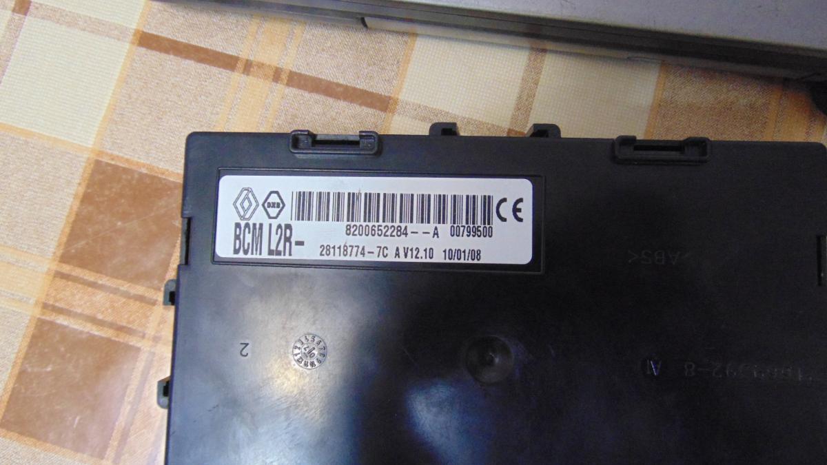

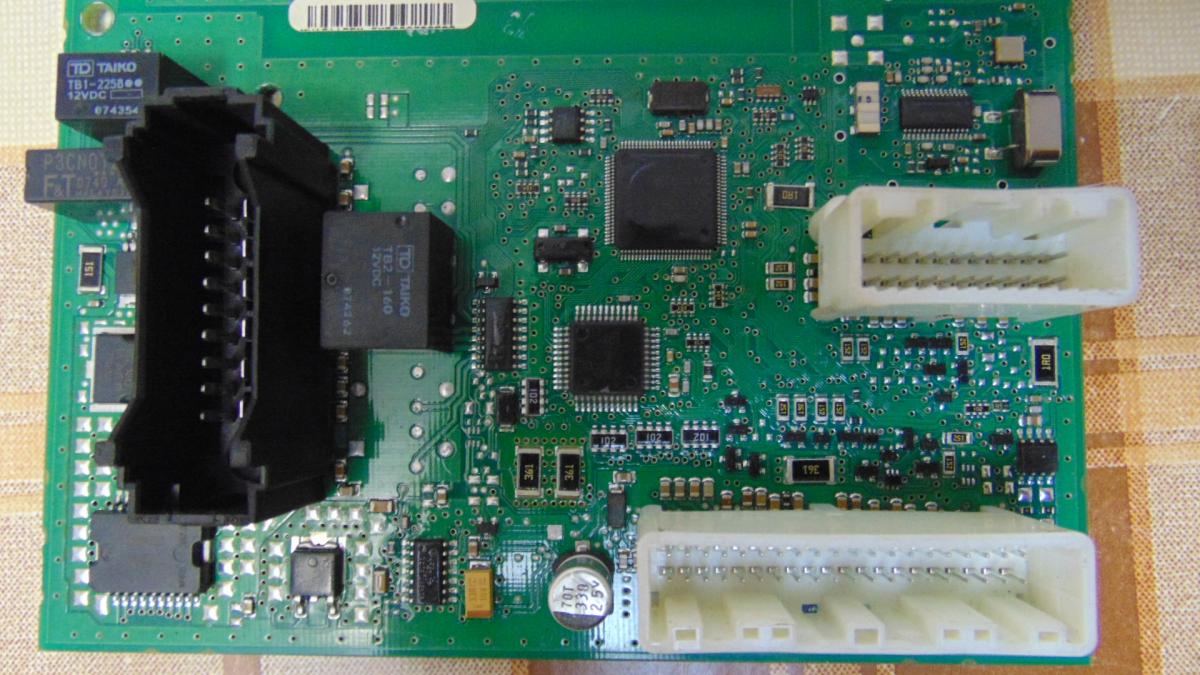

tepin Опубликовано 29 февраля, 2016 Поделиться Опубликовано 29 февраля, 2016 Renault Clio III 2007г задний дворник не выключается даже при выключении зажигания, может у кого есть принципиальная схена на BCM L2R или кто подскажет какой драйвер управляет реле заднего стеклоочистителя? Ссылка на комментарий Поделиться на другие сайты Поделиться

052 Опубликовано 29 февраля, 2016 Поделиться Опубликовано 29 февраля, 2016 Драйвер 16-ти пиновый там, скорее. Толстые пины на чёрной фишке-какие то из них на моторчик. Ссылка на комментарий Поделиться на другие сайты Поделиться
tepin Опубликовано 29 февраля, 2016 Автор Поделиться Опубликовано 29 февраля, 2016 Спасибо всё нашлось. Драйвер VCN1413BD, аналоги: MC1413BD, VMC2003. Тему можно закрыть. Схемы есть в сети. Вот пример http://renault-atlas.ru/load/clio/ehlektroskhemy/ehlektroskhemy_na_renault_clio_iii_2008/25-1-0-215 Вот, к примеру, в каком там виде .Сейчас с лагуной 3, разбираюсь В чём вопрос, что выясняем? Ссылка на комментарий Поделиться на другие сайты Поделиться
