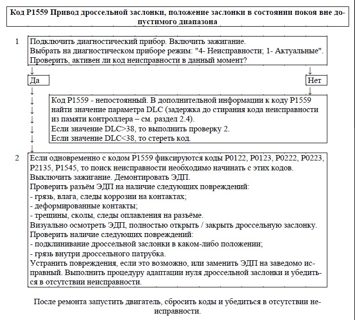

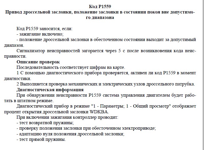

corban-08 Опубликовано 29 февраля, 2016 Опубликовано 29 февраля, 2016 Добрый день,подскажите при включении зажигания загорается ошибка P1559,ошбка дад,проверил проводку от дад до эбу,от педали и дроссельной заслонки,стоит новавя дроссельная заслонка ,мембранна картерных газов проверена,подсосы воздуха проверенны дымогенератором,блок управления подкидывал другой,проводку от дк проверил,была оплавленна от 2го дк.После запуска начинает работать ровно,но начинает моргать чек.Уже не знаю куда копать,прошу помощи
Евгений45 Опубликовано 29 февраля, 2016 Опубликовано 29 февраля, 2016 В 29.02.2016 в 07:54, corban-08 сказал: Добрый день,подскажите при включении зажигания загорается ошибка P1559,ошбка дад,проверил проводку от дад до эбу,от педали и дроссельной заслонки,стоит новавя дроссельная заслонка ,мембранна картерных газов проверена,подсосы воздуха проверенны дымогенератором,блок управления подкидывал другой,проводку от дк проверил,была оплавленна от 2го дк.После запуска начинает работать ровно,но начинает моргать чек.Уже не знаю куда копать,прошу помощи Копать в сторону эбу вскрыть посмотреть может чего погорело. Машинка уаз?
al-31f Опубликовано 29 февраля, 2016 Опубликовано 29 февраля, 2016 (изменено) Почему по ДАД ? Это ж по дросселю. С другим ЭБУ тоже есть ? Изменено 29 февраля, 2016 пользователем al-31f
Artemrut Опубликовано 29 февраля, 2016 Опубликовано 29 февраля, 2016 Сгорел этот ЭБУ. Массы подкидывай на дросель и дад, и прошивай под евро 0.
