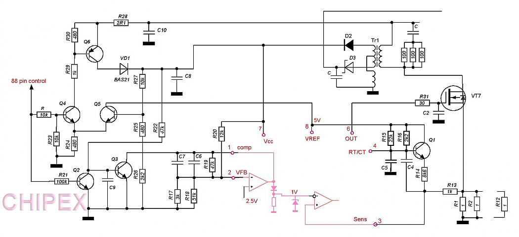

vitboi Опубликовано 18 апреля, 2016 Поделиться Опубликовано 18 апреля, 2016 Есть такая схема БП для этой приборки,с какого-то сайта. Ссылка на комментарий Поделиться на другие сайты Поделиться
