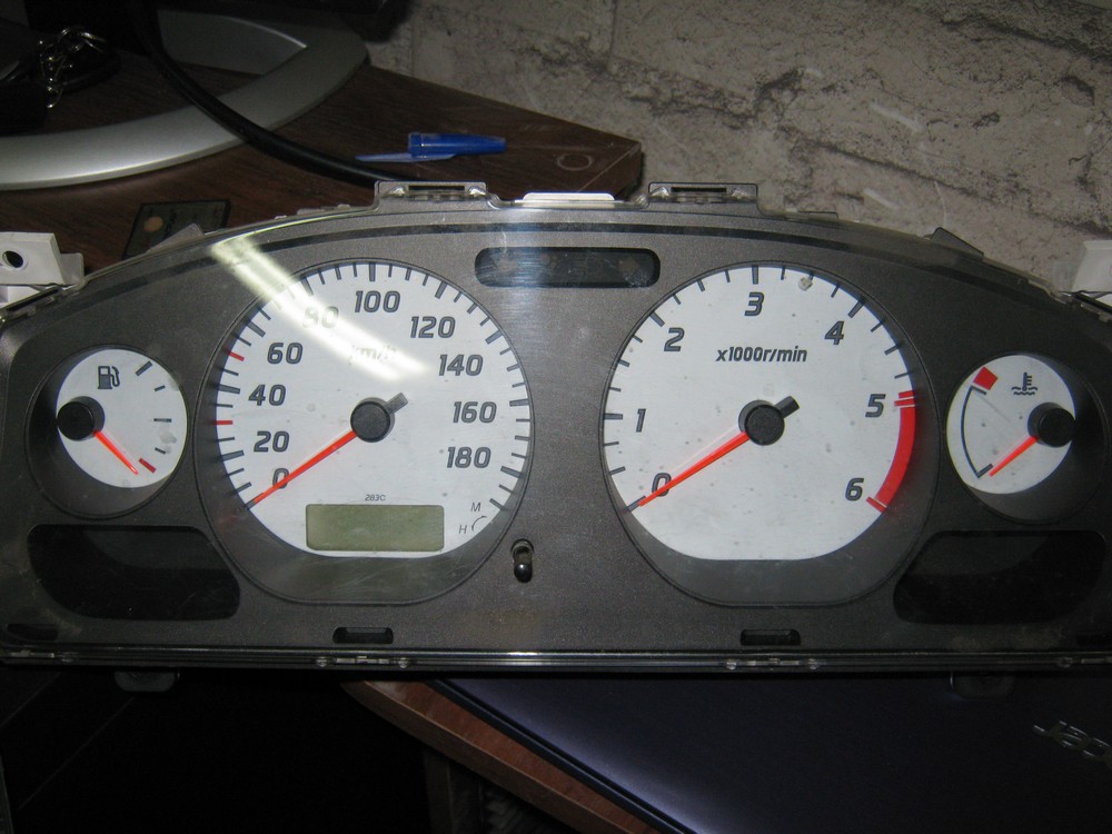

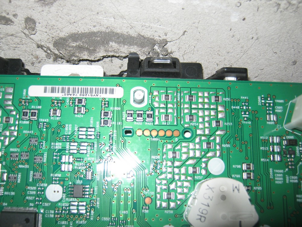

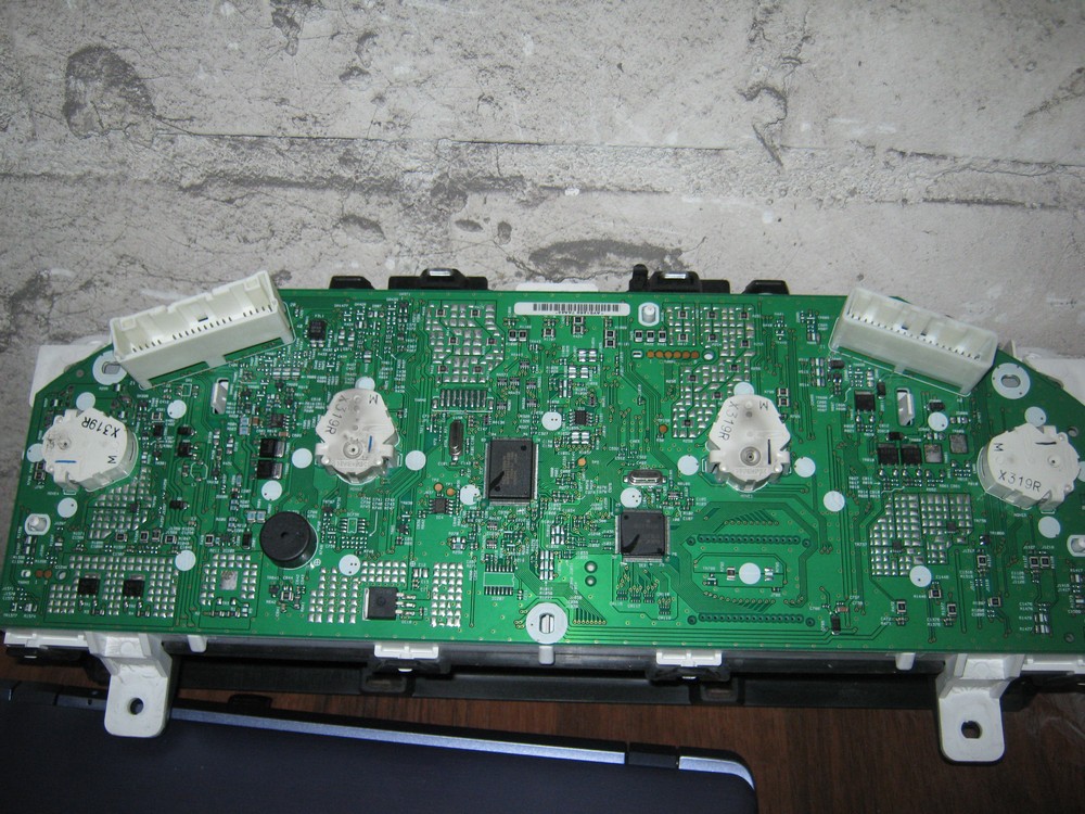

Гость Опубликовано 1 марта, 2016 Поделиться Опубликовано 1 марта, 2016 Или плохо ищу, или...Машина 2011 года, в хелпе к по совершенно другой разъем и заявлена 93с56. Нигде более найти информацию не смог!? В тахософте есть только пикап, и заявлена 95020.Пните в нужном направлении... Ссылка на комментарий Поделиться на другие сайты Поделиться

Sergeii Опубликовано 1 марта, 2016 Поделиться Опубликовано 1 марта, 2016 Вызвоню что? Питание? Предположим... а что за память стоит? Вот у вас в руках панель. Так понимаю вы сделали фото....Ну если нет памяти на этой стороне, то может стоит посмотреть на другую? .... Почему вы этого не делаете? Кто то должен рассказать все до мелочей? Глядя на фото. это классическая панель, с которой не должно быть никаких проблем. Что бы ее сделать даже заднюю крышку снимать не надо..... Ссылка на комментарий Поделиться на другие сайты Поделиться

maxx343 Опубликовано 1 марта, 2016 Поделиться Опубликовано 1 марта, 2016 По фото не понятно...Подключайся к стандартным ниссановским пятакам (6штук) и определишься что стоит.93 серия должна быть Ссылка на комментарий Поделиться на другие сайты Поделиться

AVSERVIS Опубликовано 1 марта, 2016 Поделиться Опубликовано 1 марта, 2016 Вызвоню что? Питание? Предположим... а что за память стоит? IC 3 и есть память Ссылка на комментарий Поделиться на другие сайты Поделиться
kotin Опубликовано 1 марта, 2016 Поделиться Опубликовано 1 марта, 2016 93c66 делается без разбора. ну раз уж разобрали! выпаивайте читайте правьте Ссылка на комментарий Поделиться на другие сайты Поделиться
Гость Опубликовано 1 марта, 2016 Поделиться Опубликовано 1 марта, 2016 Сергей, при всем уважении-ну и зачем так нервничать? Для Вас это стандартная ниссановская панель, а для меня первая! Почитав про другие панели я был уверен, что память стоит с другой стороны! поэтому особо плату и не изучал. Сейчас, после подсказок, увидел искомое-действительно: IC 3, и 93c66! Спасибо за подсказку!!!))) Ссылка на комментарий Поделиться на другие сайты Поделиться
