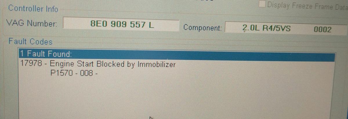

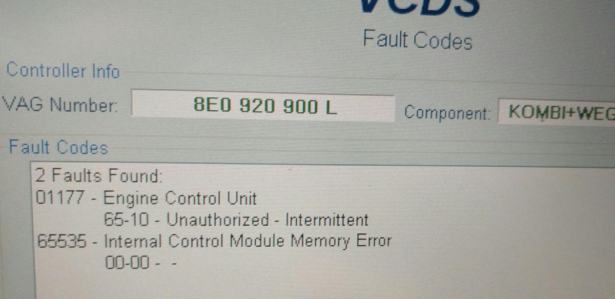

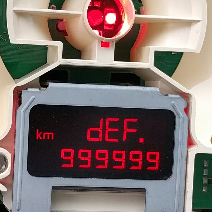

CHECKist Опубликовано 1 марта, 2016 Поделиться Опубликовано 1 марта, 2016 Доброго Всем времени суток. Имеем автомобиль AUDI A4 2002 европеец 2L. Не заводится. На табло dEF и девятки заместо пробега. В Щитке: 01177 и 65535. В моторнике: 17978. На ключ накачка идет. Память 24С08 На данный момент известно, что была попытка замены щитка и перепайка оригинальной памяти. VAGами не занимался, хотел бы получить направление как и куда идти. Понимаю, что проблема в дампе памяти щитка. Прочитал и прикладываю. AUDI_A4_2002_24C08 (оригинал).bin Ссылка на комментарий Поделиться на другие сайты Поделиться

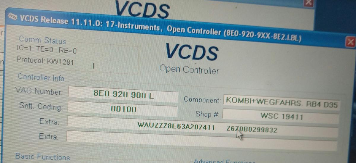

CHECKist Опубликовано 1 марта, 2016 Автор Поделиться Опубликовано 1 марта, 2016 Доп инфа по траблу: Ссылка на комментарий Поделиться на другие сайты Поделиться

CHECKist Опубликовано 2 марта, 2016 Автор Поделиться Опубликовано 2 марта, 2016 С данной прошивой На табло dEF т Error. Кода те же. Вообще, возможно ли вот таким образом, т.е. путем удаленной корректировки прошивы завести ее? Услуга будет оплачена. Ссылка на комментарий Поделиться на другие сайты Поделиться
