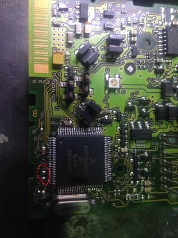

sokolbaik Опубликовано 2 марта, 2016 Поделиться Опубликовано 2 марта, 2016 День добрый . На фото, есть подозрение что на обозначенном месте не хватает детали. Большая просьба : если есть у кого фото такого замка или сам замок - посмотреть что там должно быть ?? Ссылка на комментарий Поделиться на другие сайты Поделиться

zvm Опубликовано 2 марта, 2016 Поделиться Опубликовано 2 марта, 2016 ваши подозрения напрасны, нет там никаких деталей. Ссылка на комментарий Поделиться на другие сайты Поделиться

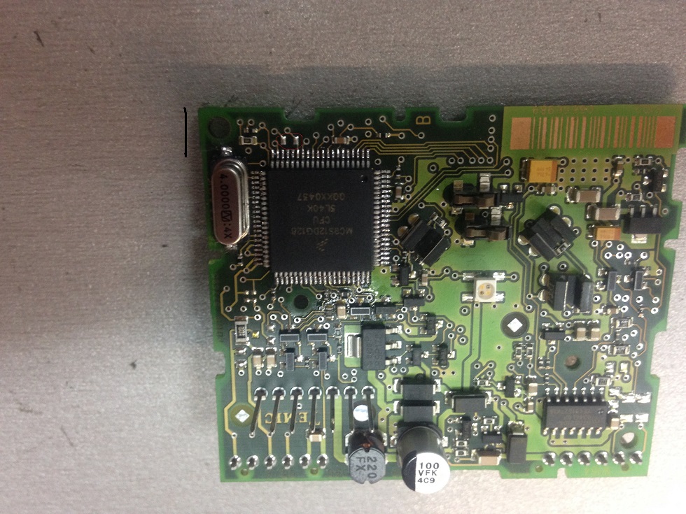

sokolbaik Опубликовано 3 марта, 2016 Автор Поделиться Опубликовано 3 марта, 2016 спасибо , а то поторопился , изначально снимок не сделал а потом не понятно Вот фотка получше. Ссылка на комментарий Поделиться на другие сайты Поделиться
www23 Опубликовано 3 марта, 2016 Поделиться Опубликовано 3 марта, 2016 спасибо , а то поторопился , изначально снимок не сделал а потом не понятно Вот фотка получше. нет там нечего на этом месте ты лучше от флюса проц отмой то на фото как будто залипон пин 19-20 Ссылка на комментарий Поделиться на другие сайты Поделиться
sokolbaik Опубликовано 4 марта, 2016 Автор Поделиться Опубликовано 4 марта, 2016 (изменено) Спасибо , замок закрутился. Причем интересная деталь - если ключ активировать программатором , то он не работает и эмулятор ключа не работает. А если оставить его в статусе 05 , и далее уже в замке активировать (несколько раз вставить - вытащить) - то он начинает работать. Ключ б/у , оригинал на НЕКе. Изменено 4 марта, 2016 пользователем sokolbaik Ссылка на комментарий Поделиться на другие сайты Поделиться

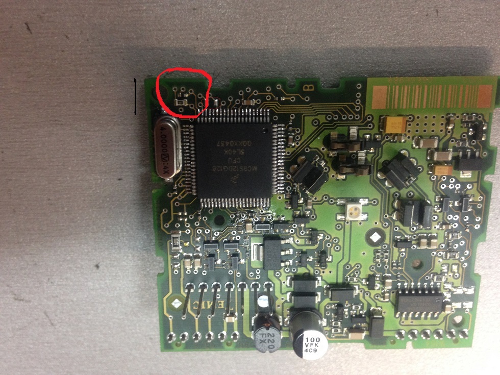

JJJ Опубликовано 6 декабря, 2017 Поделиться Опубликовано 6 декабря, 2017 (изменено) Вечер добрый кто может посмотреть номиналы обведенные кружком, заранее благодарен Изменено 6 декабря, 2017 пользователем JJJ Ссылка на комментарий Поделиться на другие сайты Поделиться
