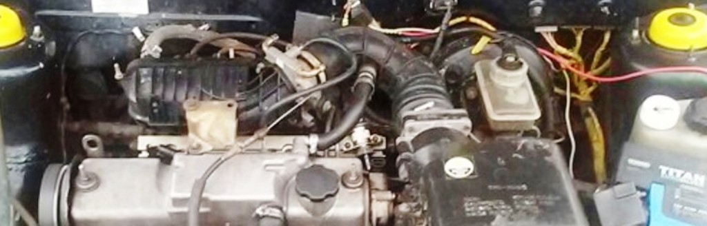

geshanam631 Опубликовано 2 марта, 2016 Поделиться Опубликовано 2 марта, 2016 Всем Доброго здравия !!! Вопрос такого плана. Есть авто ВАЗ 21093 1,6 8кл. стоит Я -4 и ДМРВ под него, на фото видно. Соответственно понятно, что всё сборное. Кто сталкивался с таким? Необходимо поставить либо Я-5, либо VS-5. Оптимальные и не оптимальные варианты решения данного вопроса. Кто сталкивался подскажите пожалуйста. Ссылка на комментарий Поделиться на другие сайты Поделиться
hexguru Опубликовано 2 марта, 2016 Поделиться Опубликовано 2 марта, 2016 Собственно в чем сложность? Январи даже на иномарки пачками ставят, тут же можно взять уже готовую косу, заменить ДМРВ на 37, скорее всего еще датчик детонации, точно не помню какой на 4, но думаю не такой как на 5, может еще что отличается, ну и заводить, как по мне так переделка эта - проще некуда Ссылка на комментарий Поделиться на другие сайты Поделиться
darner Опубликовано 2 марта, 2016 Поделиться Опубликовано 2 марта, 2016 январь 2111----71 ставишь и все работает. ДМПВ 037 и кинуть на него +5 от ДПДЗ. Ссылка на комментарий Поделиться на другие сайты Поделиться
geshanam631 Опубликовано 2 марта, 2016 Автор Поделиться Опубликовано 2 марта, 2016 Этот вариант я продумывал. Менять косу, ДМРВ и ДД. Я понимаю это самое оптимальное. Даже если взять косу под Я - 7.2. Пока писал, пришло сообщение о я - 5 -71. Тогда получается, что косу не менять, или по любому коса под Я - 5 ? Ссылка на комментарий Поделиться на другие сайты Поделиться
hexguru Опубликовано 2 марта, 2016 Поделиться Опубликовано 2 марта, 2016 (изменено) Этот вариант я продумывал. Менять косу, ДМРВ и ДД. Я понимаю это самое оптимальное. Даже если взять косу под Я - 7.2. Пока писал, пришло сообщение о я - 5 -71. Тогда получается, что косу не менять, или по любому коса под Я - 5 ? тогда не менять косу, а только фишку на дмрв, с ДД надо смотреть что у вас стоит и что ставилось на 5.1-71 Изменено 2 марта, 2016 пользователем hexguru Ссылка на комментарий Поделиться на другие сайты Поделиться
geshanam631 Опубликовано 2 марта, 2016 Автор Поделиться Опубликовано 2 марта, 2016 ДД под замену однозначно. Самое главное ,хотел выяснить насчёт косы. Понял, что можно оставить прежнюю. ДМРВ и ДД не проблема. Я правильно понял ? Ссылка на комментарий Поделиться на другие сайты Поделиться
ranet Опубликовано 2 марта, 2016 Поделиться Опубликовано 2 марта, 2016 Косу по любому менять придется.Там свои разьемы на Я-4. Не переделывать же их. Ссылка на комментарий Поделиться на другие сайты Поделиться
geshanam631 Опубликовано 2 марта, 2016 Автор Поделиться Опубликовано 2 марта, 2016 Всё, я понял. Коса под Я - 5, или Я - 7, ДМРВ соответственно под ЭБУ и ДД. Всем огромное СПАСИБО !!! Тему можно закрывать. Ссылка на комментарий Поделиться на другие сайты Поделиться

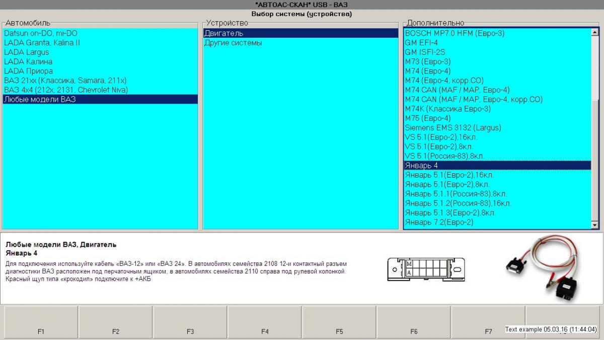

akm Опубликовано 5 марта, 2016 Поделиться Опубликовано 5 марта, 2016 Можно вопрос к ТС, чем диагностируете и какой адаптер используете(там вроде адаптер на 5в нужен). Ссылка на комментарий Поделиться на другие сайты Поделиться
geshanam631 Опубликовано 5 марта, 2016 Автор Поделиться Опубликовано 5 марта, 2016 (изменено) Автоас-скан берёт без проблем. Изменено 5 марта, 2016 пользователем geshanam631 Ссылка на комментарий Поделиться на другие сайты Поделиться
akm Опубликовано 5 марта, 2016 Поделиться Опубликовано 5 марта, 2016 Спасибо! такого не имею, собирался Сканмматик 2 брать, наверное пересмотрю в сторону Автоас-скан. Ссылка на комментарий Поделиться на другие сайты Поделиться
evgenymcp Опубликовано 8 марта, 2016 Поделиться Опубликовано 8 марта, 2016 Спасибо! такого не имею, собирался Сканмматик 2 брать, наверное пересмотрю в сторону Автоас-скан.Я Сканматик-2 работает с 4 январем. Ссылка на комментарий Поделиться на другие сайты Поделиться
vario Опубликовано 24 марта, 2016 Поделиться Опубликовано 24 марта, 2016 Сканматик-2 работает с 4 январем. Нет, не работает. С GM старыми - да, с Январь 4 - нет. Ссылка на комментарий Поделиться на другие сайты Поделиться
