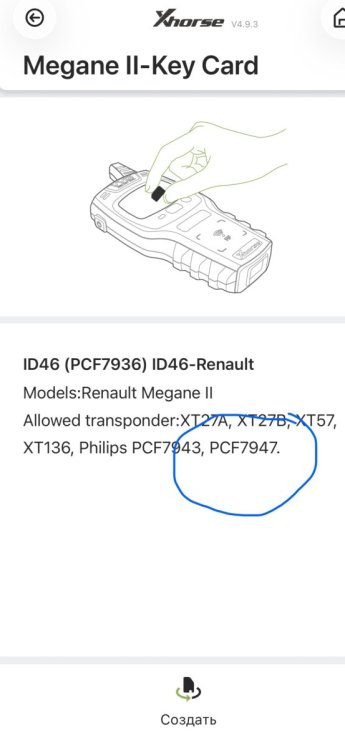

68500 Опубликовано 4 марта, 2016 Поделиться Опубликовано 4 марта, 2016 (изменено) Да, верно две антенны на плате дополнительно и PCF 7943. Вскрыл ключ и убедился )) считаю что если правильно подготовишь 7947 то ляжет он в сценика вместо 7943... скоро сам буду пробовать)) карта от мегана на 7947 Изменено 4 марта, 2016 пользователем 68500 Ссылка на комментарий Поделиться на другие сайты Поделиться

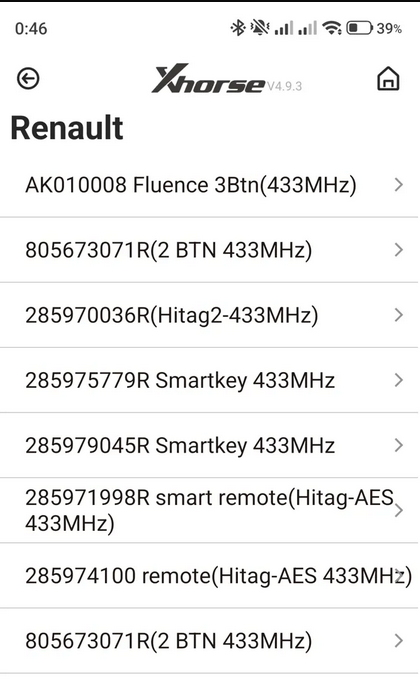

Bezproblem Опубликовано 5 марта, 2016 Автор Поделиться Опубликовано 5 марта, 2016 (изменено) С этим тоже разобрался ))) Преподготавливается просто.. А как прописать радиоканал на Мегане 3 или Флюенсе PCF7961? Или он автоматически прописывается? Не могу ничего найти... Прошу помощи профессионалов. Изменено 5 марта, 2016 пользователем Bezproblem Ссылка на комментарий Поделиться на другие сайты Поделиться

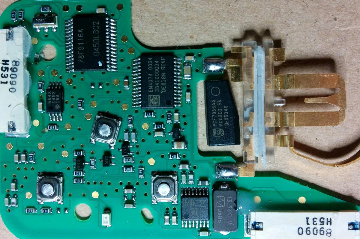

Bezproblem Опубликовано 5 марта, 2016 Автор Поделиться Опубликовано 5 марта, 2016 Вот тут может лежать синхронизация семечки 78F9116A Ссылка на комментарий Поделиться на другие сайты Поделиться
