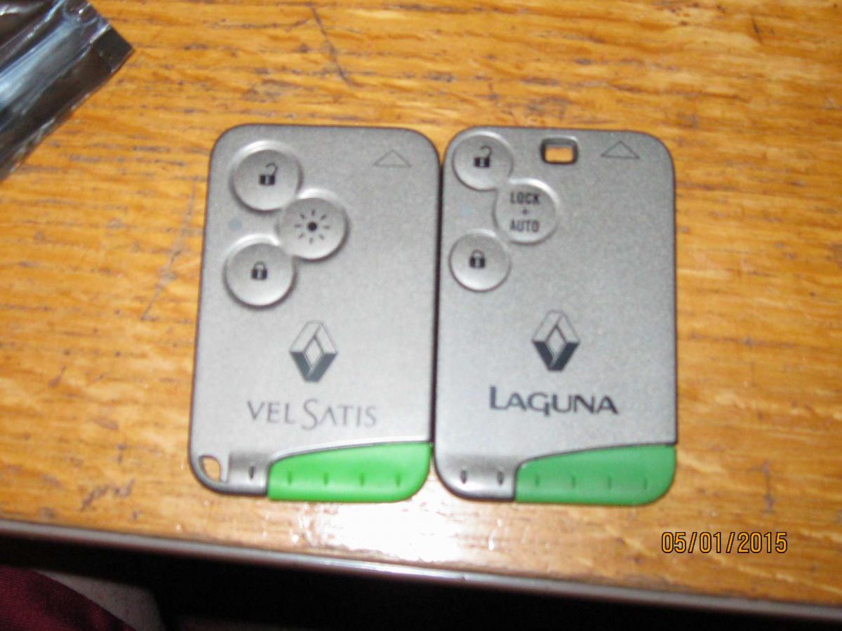

kent-cerg Опубликовано 5 марта, 2016 Поделиться Опубликовано 5 марта, 2016 (изменено) Китайский ключ писал, но без свободных рук. Карты пока не разбирал. Сейчас речь про выкидушки идёт Там PCF7961 А по Лагуне 2 с тремя кнопками. Что с PCF тут может дружить? Писать буду Абритусом ориг, преподготавливать Хтагом от него же.. Просто у китов карт таких нет, а народ требует.. Это кто то до вас туда чипик положил))))...голь на выдумку как говорится ...а по теме НИКАК КНОПКИ НЕ ПРОПИСЫВАЮТЬСЯ отдельно,ни на каких картах На ристайлинговые модели Лагуны2 с функцией свободные руки в ключ карте на три кнопки стоит PCF7936!!! Не путаем с трёх кнопочными картами на авто 2001-2005г,там в ключах с ф-й СР стоит 7947 С отверстием вверху на 7947,другая 7936 Что за ключ китайский без свободных рук,для какого авто рено? Лагуна2 ,меган2(сценик) без проблем в китае можно.Свободных рук не найдёшь,на меган точно. Изменено 5 марта, 2016 пользователем kent-cerg Ссылка на комментарий Поделиться на другие сайты Поделиться

kent-cerg Опубликовано 5 марта, 2016 Поделиться Опубликовано 5 марта, 2016 (изменено) Речь не идёт о том как прописать кнопки в авто,а о том как подготовить чип в ключ,что бы работал радиоканал! ))))). ну ну меняйте 7936 и кнопки приписывайте))) Карта где стоит 7936,что бы всё работало(кнопки и ф-я СР) нужна только новая! Изменено 5 марта, 2016 пользователем kent-cerg Ссылка на комментарий Поделиться на другие сайты Поделиться
