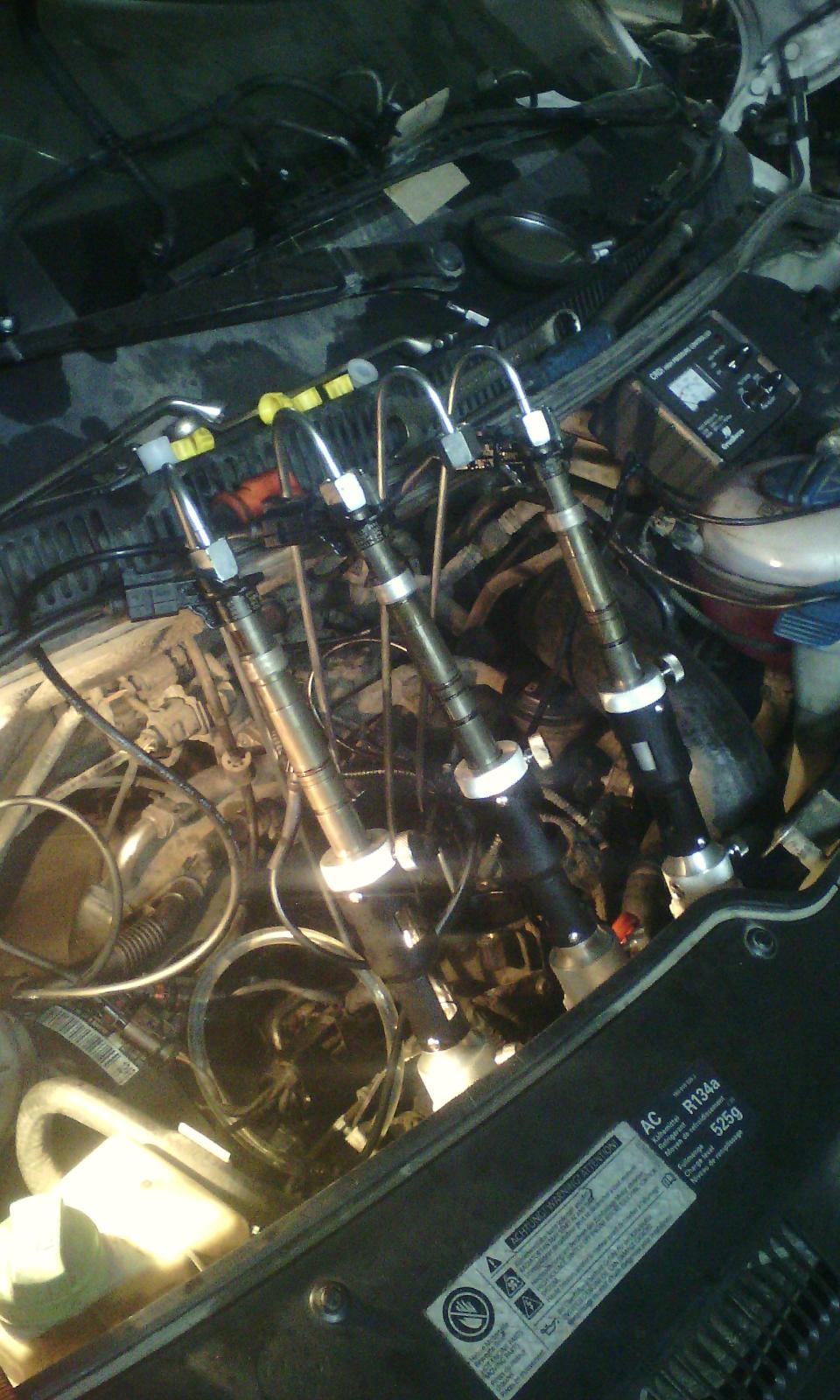

John Bean Опубликовано 10 апреля, 2016 Поделиться Опубликовано 10 апреля, 2016 Crt 3000 вещь. Можно посмотреть подачу форсунок если их снять. Есть удлинительные трубки для форсунок. Через блок можно регулировать давление тнвд, тем самым проверить форсунки на всех режимах. Ссылка на комментарий Поделиться на другие сайты Поделиться
Олег Мастер Опубликовано 11 апреля, 2016 Автор Поделиться Опубликовано 11 апреля, 2016 Приобрел уже. Что нравится, то что теперь сам могу форсунки проверять работают или нет . Там конечно не 15 тестов , но экономит время . Теперь не надо ждать пока у клиента время появится и он свозит форсунки на стенд , где тоже очередь. У нас в Пензе только 2 стенда. Один из них только грузовики делает . Тестирует форсунки бош, делфи -1 и делфи 2 (последние). А вот за коплект из проводов и четырех топливных трубок для Денсо просят еще 40000 рублей. С учетом ,что новый CRDI-300 стоит 86000 рублей , отдать 40000 как то неправильно... Ссылка на комментарий Поделиться на другие сайты Поделиться

Олег Мастер Опубликовано 17 декабря, 2016 Автор Поделиться Опубликовано 17 декабря, 2016 (изменено) Приветствую! Пользуюсь. 1-3 машины в неделю . Ничего сверхестевственного , чем нельзя было бы обойтись подручными самодельными заглушками и тестером с диагностикой ,но это оборудование экономит время , определяя приоритеты поиска неисправности , тоесть с чего начать . Плюс исключает "круговую поруку " , как я называю . Тоесть я нахожу неисправность , нахожу причину неисправности , что конечно можно найти оборудованием подешевле , только затратив больше времени . Так же диагностирую остальные датчики и узлы (ТНВД ), понимая полную картину по состоянию всей топливной и исключает с большой долей вероятности гарантийный ремонт с последующей тратой времени . Форсунки на производительность тестирует очень никак , тоесть работает или не работает . Дозации малые на исправных форсунках и видно только аварийный слив непосредственно с распылителей , чего даже очень часто достаточно . На фото не видно , но форсунка на 3-ем цилиндре пробой на массу по управлению и форсунка постоянно открыта . Ну, и если хотите статус , клиент понимая , а иногда увидев , как спец оборудование , дополнительные датчики , трубки , заглушки подключены к его авто , более серъезно и с уважением относится к диагнозу мастера . Покупал за 86000 , недавно видел уже за 66000 р. Окупилось сравнительно быстро , 1-3 машины в неделю , летом естественно меньше . Диагностика и поиск неисправности -3000 р , если замена форсунок, ТНВД, чистка топливной и бака , то доходит до 16000 р . Поэтому не жалею о покупке . Оборудование дооснащается еще на 35-40 тысяч р. по необходимости . Меня пока душит "плохая лягушка" Изменено 17 декабря, 2016 пользователем Олег Мастер Ссылка на комментарий Поделиться на другие сайты Поделиться
