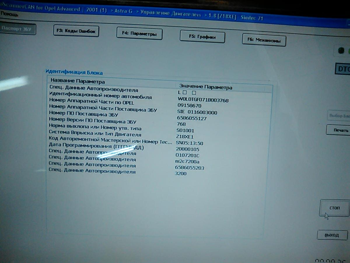

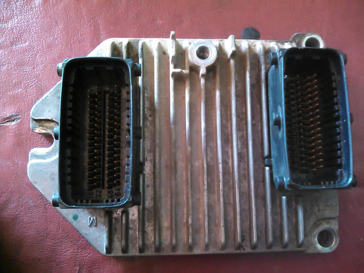

rag25 Опубликовано 4 марта, 2016 Поделиться Опубликовано 4 марта, 2016 Opel Astra G, Z18XE(1), 2000 г., двухдверка, судя по надписям из ателье Bertone, ЭБУ- Simtec 71, GM 09 158 670, 5WK9 153 – судя по толщине - это керамика. Машина не заводится, притащили на галстуке. Хозяин машины говорит, что в движении машина затупила, он остановился, заглушил машину, первый раз завелась – затроила, снова заглушил – больше не заводилась. ЧЕК при вкл. зажигания – загорается. Подключил Autoscaner Opel CAN, ошибки 3 шт: Р1600 – перепрограммируйте или замените ЭБУ - присутствует, Р1612 – отсутствует или неправильный сигнал ИММО – отсутствует, Р1613 - отсутствует или неправильный сигнал ИММО – отсутствует . В иммо ошибок нет, ключ под номером 3 видит. Стер ошибки, не появились, прокрутил стартером, ошибки не появились. Зашел в параметры: при прокрутке стартером – обороты отображаются – 174 об\мин. Проверил зажигание – искра присутствует на всех 4-х цилиндрах, давление топлива в рампе – 3,8 бар., на форсунки +12В при прокрутке стартером приходит, а вот управление форсунками отсутствует. Проверил проводку от форсунок до разъема «М» ЭБУ – все в норме. Раза 3-4 выполнил прокрутку стартером – ошибки не появились. Подумал, что ошибки спорадические, а тут вдруг снова Р1600-присутствует, и Р1612, 1613 – отсутствует. Причем можно раз 10 прокутить стартером с выключением зажигания, и ошибки не появятся, а на 11-й раз выскочат. Может выскочить одна Р1600. Может ни с того ни с того выскочить Р0335 – неправильный сигнал датчика распределительного вала. Осцилком проверил сигнал датчика распредвала – сигнал хороший, хотя какая форма должна у него быть - не знаю. Проверил связь с другими блоками, со всеми связался кроме панели приборов. Снял панель приборов, а там какие-то два проводка тянутся от разъема панели приборов в сам щиток. Включил зажигание со снятым разъемом щитка – загорелся ЧЕК, значит, один проводок идет на лампочку ЧЕК, куда второй проводок – не выяснил. Без щитка на диагностику выходят и ЭБУ, и ИММО. При прокрутке стартером без щитка выскакивают те же ошибки, но уже все активные. Нагрел феном ЭБУ, думал, что вдруг заведется, но вместо этого наоборот – не завелась и Р1612 – стала активной, остыл ЭБУ и Р1612 выскакивает, но уже не активная – отсутствует. В иммо ошибки не появляются. Пришел к выводу, что проблема в ЭБУ, но все же гложет мысль, что виновата может быть и панель приборов. Вопрос к специалистам: сталкивались ли с такой проблемой, подтверждаются ли мои выводы или нет и какие могут быть решения? Года два назад вскрывал похожий блок, он был залит прозрачным гелем-силиконом. Ссылка на комментарий Поделиться на другие сайты Поделиться

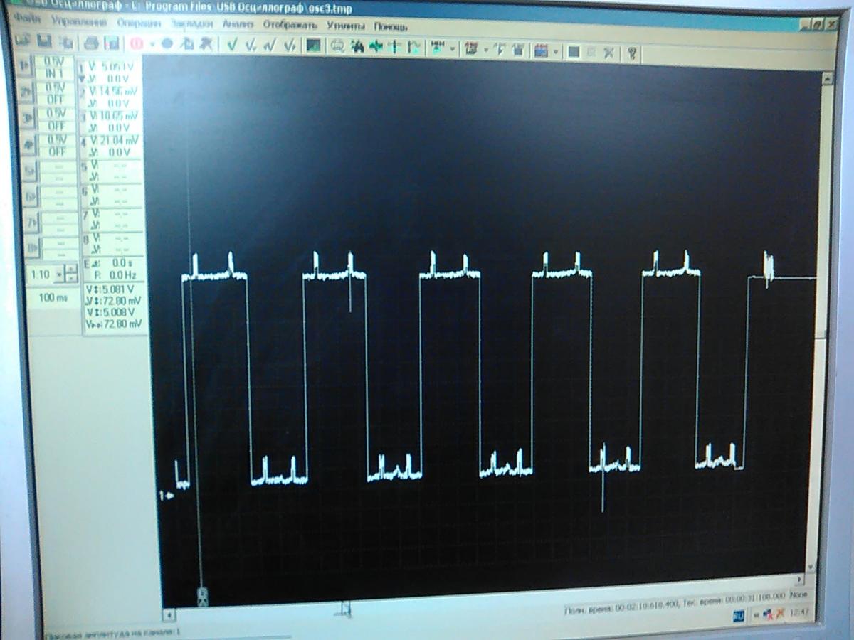

MVE Опубликовано 5 марта, 2016 Поделиться Опубликовано 5 марта, 2016 панель приборов вообще не участвует в запуске, какие свечи с сопротивлением ? осцилограмму ДПКВ посмотреть бы, без датчика рапредвала пробовали запускать? на сколько помню и без датчика КВ должна запускаться, только нужно стартером сек.10 крутить. Ссылка на комментарий Поделиться на другие сайты Поделиться

rag25 Опубликовано 6 марта, 2016 Автор Поделиться Опубликовано 6 марта, 2016 В 05.03.2016 в 16:30, Sergey reg 16 сказал: Карпрог со старого моторника пин дернет, отвяжет и привяжет. Вот еще как вариант. https://yadi.sk/d/sn4FjieKoKaTA Спасибо за советы и видеокурс. Но сейчас занимаюсь другой машиной. По Opel-ю обдумываем варианты, а лечить блок, думаю не вариант, т.к. в нем 2-а разъема по 64 пина в каждом, и он толщиной 0,8 мм. С уважением ко всем откликнувшимся. Ссылка на комментарий Поделиться на другие сайты Поделиться

Alexzver83 Опубликовано 9 марта, 2016 Поделиться Опубликовано 9 марта, 2016 Ищи блок или ремонтируй,ремонт трудоемок но возможен внутри отваливаются тонкие проводки блок залит гелем(ватная палочка и паяльная станция в помощь) Ссылка на комментарий Поделиться на другие сайты Поделиться
