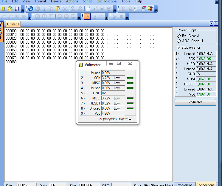

michlen Опубликовано 5 марта, 2016 Поделиться Опубликовано 5 марта, 2016 пол дня потратил на запись микросхемы AT90S2313 и все без результатно.в чем могут быть проблемы? на ножке MISO постоянно 0вольт может что то не то делаю Ссылка на комментарий Поделиться на другие сайты Поделиться
sss13 Опубликовано 5 марта, 2016 Поделиться Опубликовано 5 марта, 2016 поподробнее , чем шьёте, раньше всё было нормально или как, откуда контроллер, может контроллер мёртв? Ссылка на комментарий Поделиться на другие сайты Поделиться
michlen Опубликовано 5 марта, 2016 Автор Поделиться Опубликовано 5 марта, 2016 шю упай. эмуль спаял.контролер купил новый и засада. процики щелкает на раз а тут сподкнулся.пробовал и в схеме эмуля.и отдельно.не хочет пиматся Ссылка на комментарий Поделиться на другие сайты Поделиться

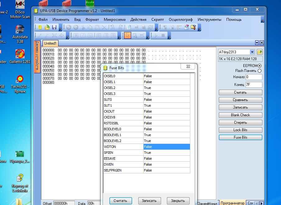

VVlad Опубликовано 6 марта, 2016 Поделиться Опубликовано 6 марта, 2016 нужно посмотреть на фюзы, возможно возможно там внешний резонатор нужен Ссылка на комментарий Поделиться на другие сайты Поделиться

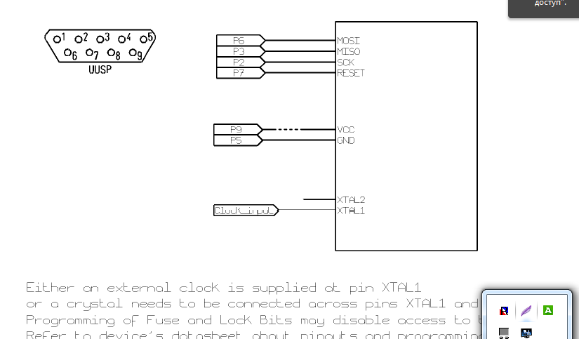

michlen Опубликовано 6 марта, 2016 Автор Поделиться Опубликовано 6 марта, 2016 (изменено) подключался таким образом но не понятно про нижнее подключение.зачем оно и куда.поэтому как бы он остался не подключен Изменено 6 марта, 2016 пользователем michlen Ссылка на комментарий Поделиться на другие сайты Поделиться
sss13 Опубликовано 6 марта, 2016 Поделиться Опубликовано 6 марта, 2016 тамже написано . необходимо подавать внешнее тактирование на хтал1. или подключить кварц к хтал1,2 Ссылка на комментарий Поделиться на другие сайты Поделиться

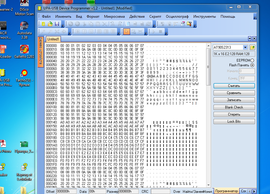

michlen Опубликовано 6 марта, 2016 Автор Поделиться Опубликовано 6 марта, 2016 с кварцем тоже не проходит.счибывается такая ерунда.при попытки записать что то новое а затем считать снова вылезант эта ерунда пробовал читать как тину 2313 фюжи нельзя поменять читаю.меняю.пишу.считываю снова то что считал в первый раз Ссылка на комментарий Поделиться на другие сайты Поделиться
sss13 Опубликовано 7 марта, 2016 Поделиться Опубликовано 7 марта, 2016 тактирование с частотой не совпадает. вообще стандарт 4 мгц. но может быть и др. до-ку на упа надо поштудировать. если надо прошить - лучше собрать на ЛПТ чёнить простое. если принципиально добить упа - надо пробовать варианты с кварцем. Ссылка на комментарий Поделиться на другие сайты Поделиться
