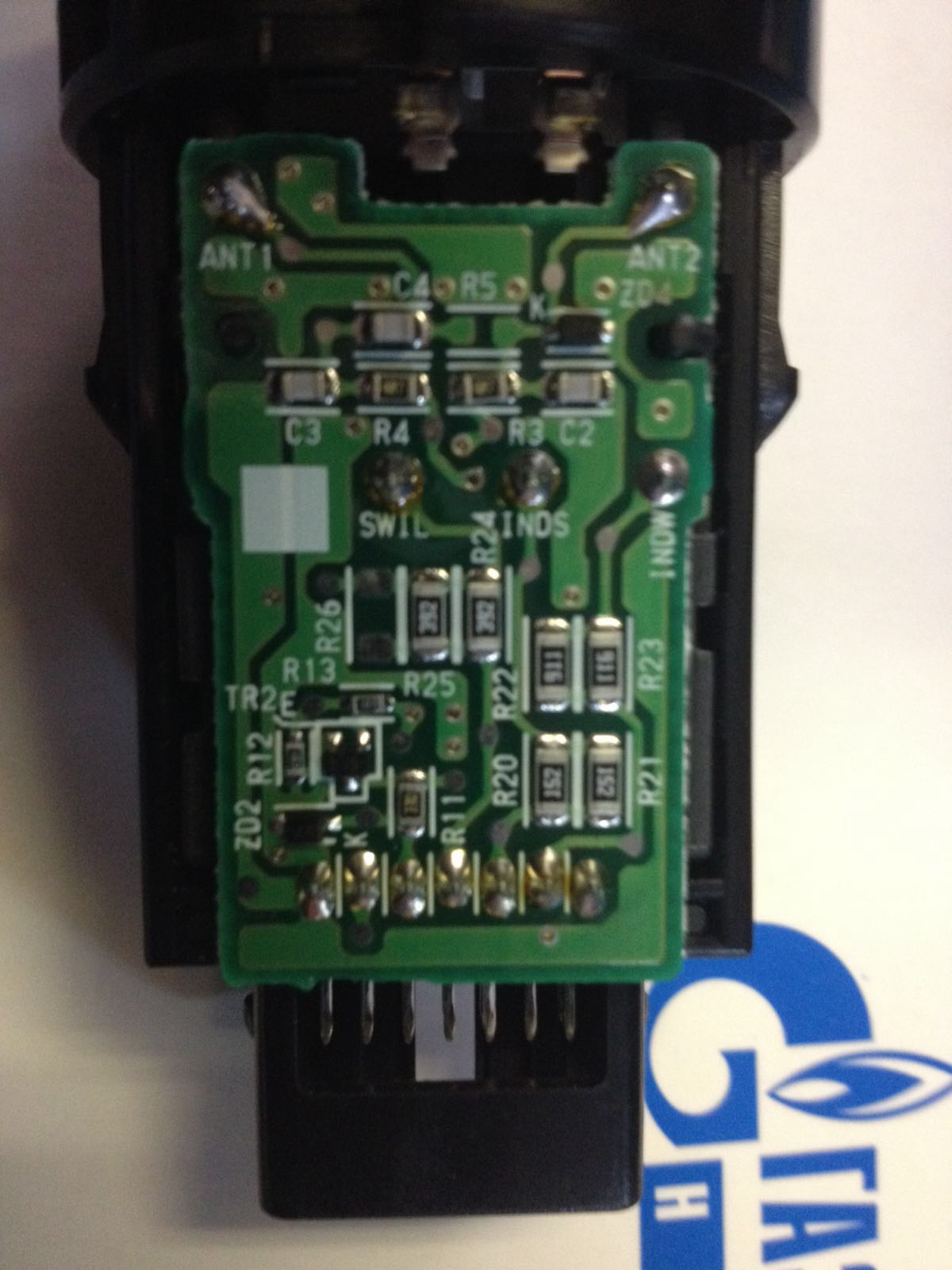

ovs Опубликовано 12 марта, 2016 Поделиться Опубликовано 12 марта, 2016 Значит проблема в кнопке, может быть тупо отключена катушка от TMS, сними кнопку сними с нее крышку, и сделай фотку в хорошем качестве. Ссылка на комментарий Поделиться на другие сайты Поделиться
Юрий22 Опубликовано 12 марта, 2016 Автор Поделиться Опубликовано 12 марта, 2016 В 12.03.2016 в 10:23, ovs сказал: Значит проблема в кнопке, может быть тупо отключена катушка от TMS, сними кнопку сними с нее крышку, и сделай фотку в хорошем качестве. Вот что получилось вроде следов что сюда лезли нет Ссылка на комментарий Поделиться на другие сайты Поделиться
ovs Опубликовано 12 марта, 2016 Поделиться Опубликовано 12 марта, 2016 Да, видимых следов нет. А можете посмотреть сигнал ТXCL на кнопке? Ссылка на комментарий Поделиться на другие сайты Поделиться
