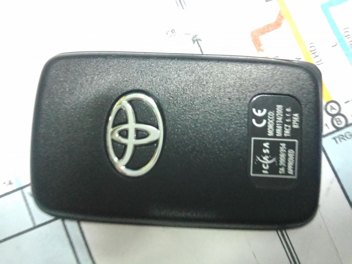

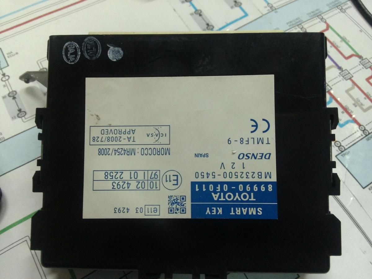

Юрий22 Опубликовано 12 марта, 2016 Автор Поделиться Опубликовано 12 марта, 2016 Фото смарт блока Новый оригинальный ключ для TOYOTA VERSO (AUR2#,ZGR2#) с 02.2009 по 01.2016 г.г., P1-98.MDL B75EA. сзади надписи TA-2008/354 approved morocco: MR4134/2008 TRCZ s/r/o/ B75EA Возможности скрина нет...прибор на работе а я на выезде. только завтра скорее всего, или чуть позже. Ссылка на комментарий Поделиться на другие сайты Поделиться
ovs Опубликовано 12 марта, 2016 Поделиться Опубликовано 12 марта, 2016 Тут без вариантов - 98 ключ, блок FM. Фотку ключа без корпуса, со стороны кнопок в хорошем качестве сделайте. Ссылка на комментарий Поделиться на другие сайты Поделиться

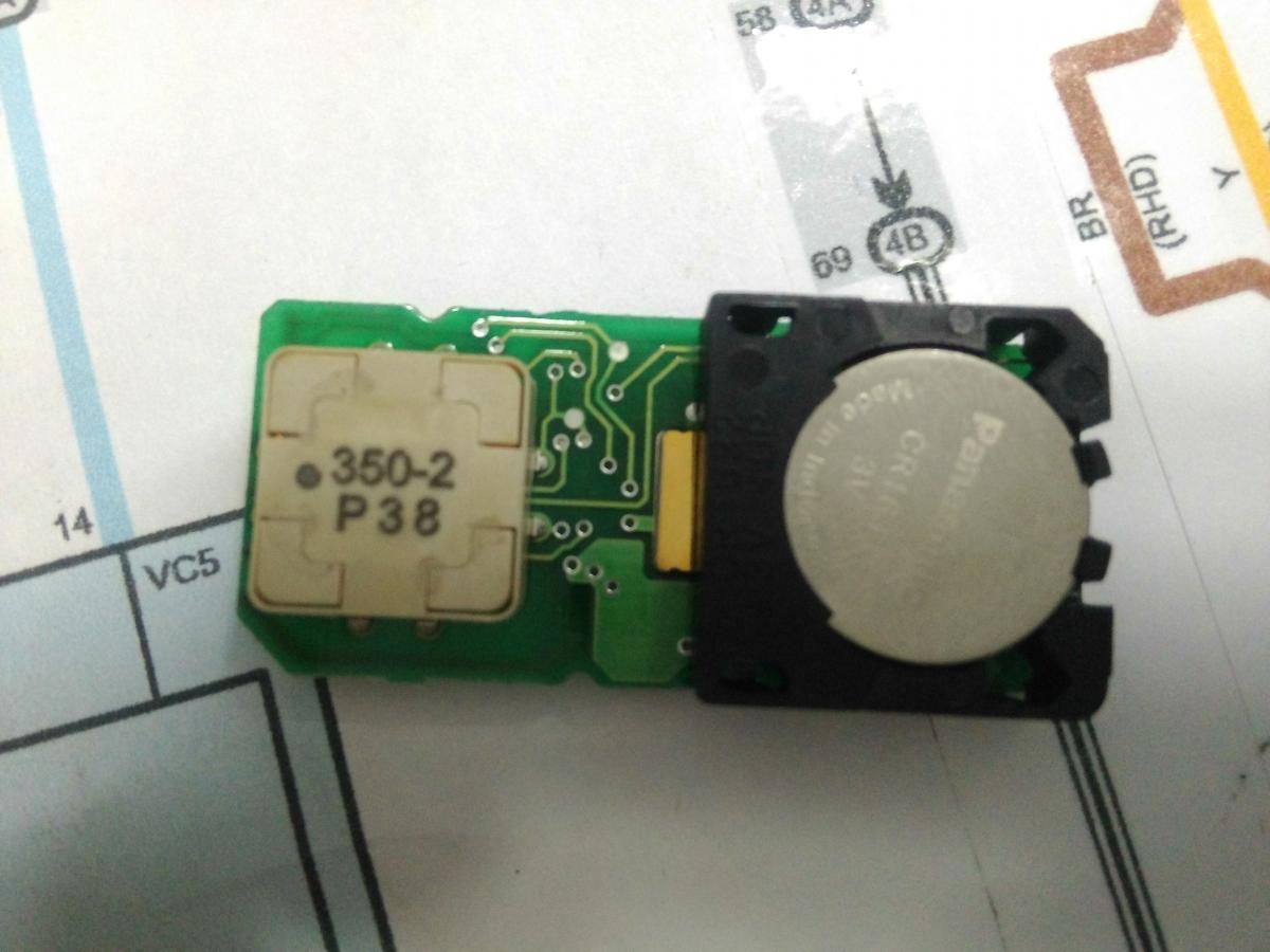

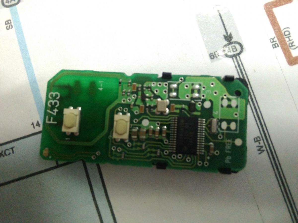

Юрий22 Опубликовано 12 марта, 2016 Автор Поделиться Опубликовано 12 марта, 2016 вот фото ключа Ссылка на комментарий Поделиться на другие сайты Поделиться
ovs Опубликовано 12 марта, 2016 Поделиться Опубликовано 12 марта, 2016 Ну и ключ 100% 98, FM, EU (433.92MHz) Ссылка на комментарий Поделиться на другие сайты Поделиться
