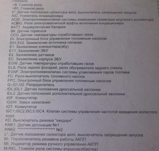

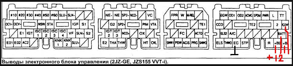

Alex64 Опубликовано 6 марта, 2016 Опубликовано 6 марта, 2016 Пытались запустить двигатель на полу. Подключили питание к ЭБУ, моторная коса подключена, датчики какие-то срабатывали, вроде даже были попытки запуска, чиркнули +12в на корпус ЭБУ. Сейчас тишина, ток потребления 0. Пин массы (ЕС) звонится с корпусом ЭБУ, с массами плат не звонится. Думаю отгорела дорожка массы, но она находится под разъемом. Может кто занимался с таким ЭБУ, или есть открытый, подскажите, ЕС, Е01, Е02, Е1, Е2 соединены? Может есть ЭСУД у кого? В интернете нашел, неразборчива.

hexguru Опубликовано 9 марта, 2016 Опубликовано 9 марта, 2016 (изменено) там точно есть массы которые появляются когда блок включен, если память не изменяет то это Е01, Е02, EC вообще масса для диагностики в более новых блоках,в этом блоке ее быть не должно, самые главные на моторе, скорее всего на E1 и E2 приходят, не вызванивал никогда просто на мотор цеплял и все, собственно если собирались запустить блок на столе через EC то ничего и не должно было подключится Изменено 9 марта, 2016 пользователем hexguru
hexguru Опубликовано 9 марта, 2016 Опубликовано 9 марта, 2016 Пины масс на корпус у меня ни разу не звонились, это так и должно быть, контак массы на корпус - это только корпус, так понимаю для экранирования от ненужных сигналов

unik Опубликовано 10 марта, 2016 Опубликовано 10 марта, 2016 В 09.03.2016 в 15:15, Alex64 сказал: Все в куче, на фото. Корпус там кондёрами отвязан.Вскрывайте и проверяйте.На самом экране ЕСМ ничего нет.
