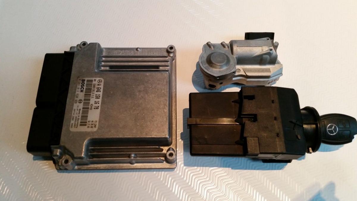

checka Опубликовано 15 марта, 2016 Автор Поделиться Опубликовано 15 марта, 2016 (изменено) на ибее выискал такой набор кстати , тваю мать искал как ezs(по номеру замка) и esl, а надо было по моторнику искать, блин уже проще набор взять за 150-200 евро мотор+защелка+замок+ключи, куча вариантов, хотя интереснее было бы поднять, но это уже с другим оборудованием. замок в наборе мне надо искать именно свой? вам совет ....отдайте машину тому кто сможет сделать!!! пока вы не залезли дальше Если был бы кто поблизости, уже б давно. Не думайте что мне интересно тут людей напрягать глупыми вопросами, просто не повезло мне в такую ситуацию попасть, тут это запрещено и все сидят ниже травы, фиг найдешь) Изменено 15 марта, 2016 пользователем checka Ссылка на комментарий Поделиться на другие сайты Поделиться
sergunja Опубликовано 15 марта, 2016 Поделиться Опубликовано 15 марта, 2016 на ибее выискал такой набор кстати , тваю мать искал как ezs(по номеру замка) и esl, а надо было по моторнику искать, блин уже проще набор взять за 150-200 евро мотор+защелка+замок+ключи, куча вариантов, хотя интереснее было бы поднять, но это уже с другим оборудованием. замок в наборе мне надо искать именно свой? отличный вариант. поправить ВИН, пробег и комплектуху и все. Ссылка на комментарий Поделиться на другие сайты Поделиться
checka Опубликовано 15 марта, 2016 Автор Поделиться Опубликовано 15 марта, 2016 отличный вариант. поправить ВИН, пробег и комплектуху и все. да емае прям фигня, искал по замку ни одного объявления, начал фотку моторника искать на ибее просто чтоб посмотреть, а там только наборами и продают, завтра закажу.а править надо из всего вытаскивать еепром или из замка и приборки? Ссылка на комментарий Поделиться на другие сайты Поделиться
