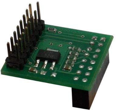

6508560170 Опубликовано 9 марта, 2016 Поделиться Опубликовано 9 марта, 2016 (изменено) ...а на преобразователь уровней ADP-0019 выходит насрать? читаем- пишем 5в? Изменено 9 марта, 2016 пользователем 6508560170 Ссылка на комментарий Поделиться на другие сайты Поделиться

Grasp Опубликовано 9 марта, 2016 Автор Поделиться Опубликовано 9 марта, 2016 Читает он так, им же записывай, всё будет норм Неа. Писал нормальный дамп в логановский блок, читает то же самое что и пишет, соответственно криво. Виноват, прошу прощения, 555 не прошит ,а куплен, не внимательно прочитал,вчера девок поздравил-да лишка (в комплекте 555 есть адаптер) В комплекте 555 ADP019 нет. Тоже на него грешил. Пробовал с внешним питанием и 3.3 и 5 монопенисуально. Ссылка на комментарий Поделиться на другие сайты Поделиться
6508560170 Опубликовано 9 марта, 2016 Поделиться Опубликовано 9 марта, 2016 Значит,мои подозрения не беспочвенны... Ссылка на комментарий Поделиться на другие сайты Поделиться
Grasp Опубликовано 9 марта, 2016 Автор Поделиться Опубликовано 9 марта, 2016 Я честно говоря не очень верю что из-за уровней эта беда. Оно с большой вероятностью по джитагу к процу бы не цеплялось. Ссылка на комментарий Поделиться на другие сайты Поделиться

Grasp Опубликовано 17 марта, 2016 Автор Поделиться Опубликовано 17 марта, 2016 Получил сегодня адаптер 019. Те же яйца, читает что с ним что без него одно и то же. Похоже косяк 555. Ссылка на комментарий Поделиться на другие сайты Поделиться
