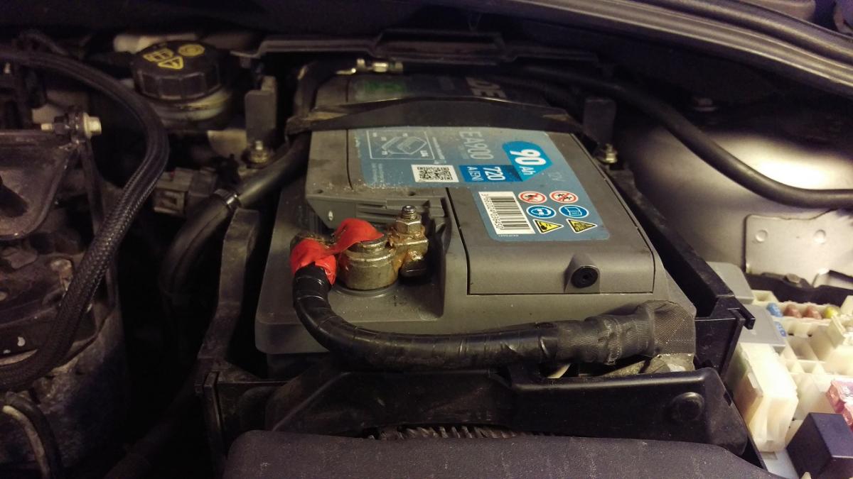

rrvaliev Опубликовано 13 марта, 2016 Поделиться Опубликовано 13 марта, 2016 На минусовой клемме стоит датчик заряда аккума. Он не зажигает лампу на щитке. К генератору идет один управляющий провод от пцм. Шина лин. Пин 37. Ссылка на комментарий Поделиться на другие сайты Поделиться

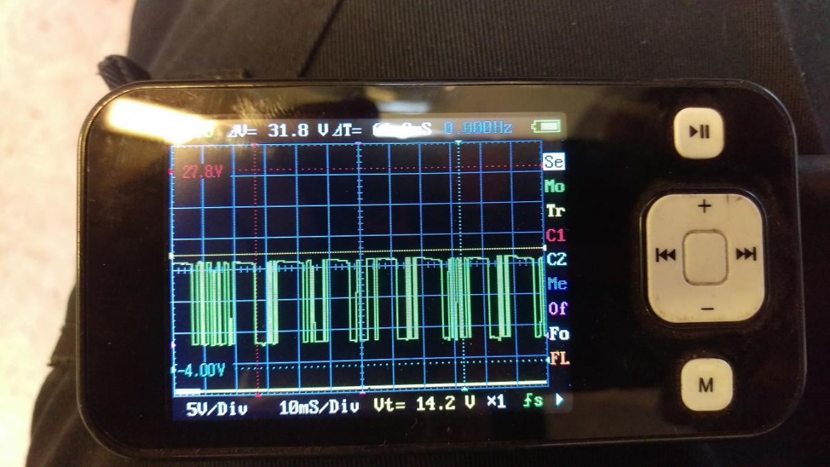

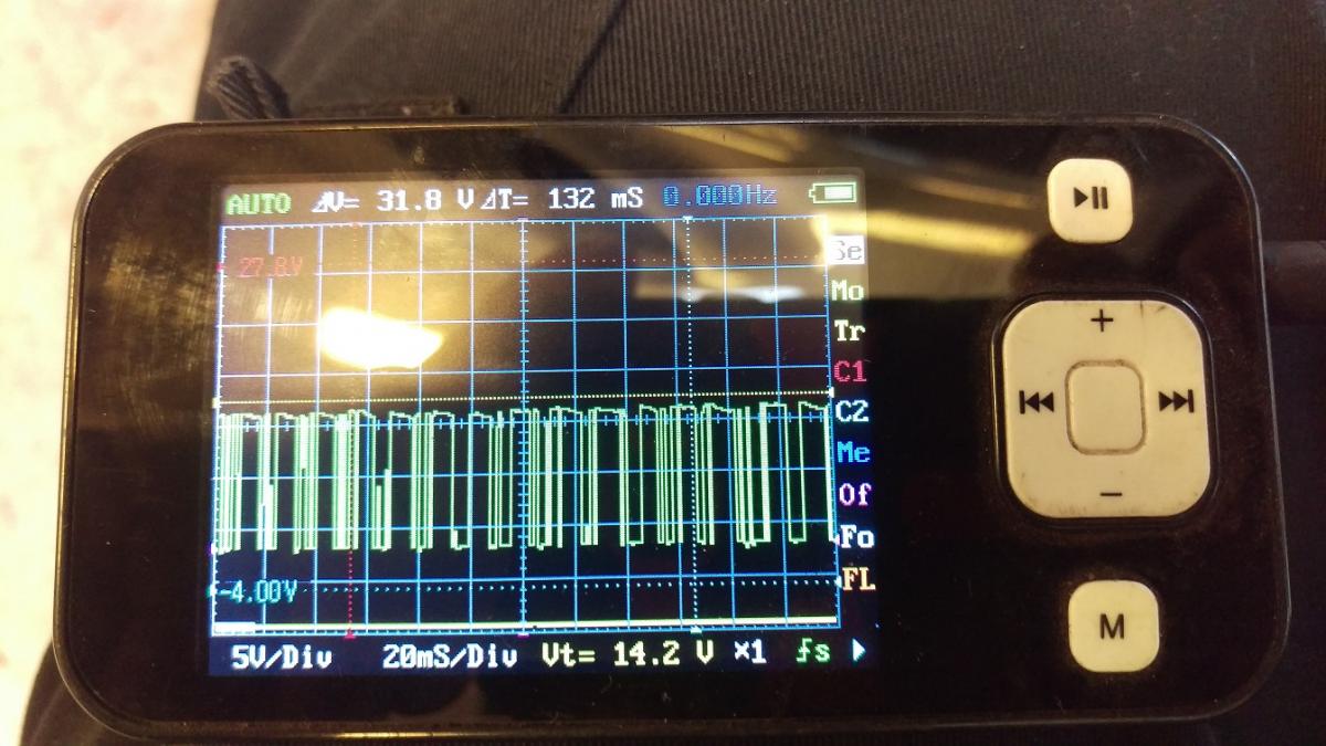

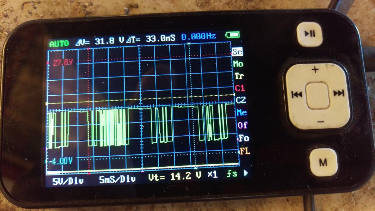

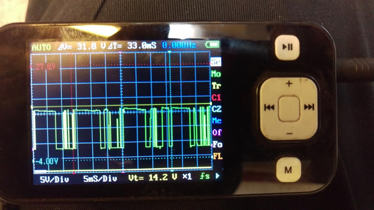

Эгил Опубликовано 16 марта, 2016 Автор Поделиться Опубликовано 16 марта, 2016 Завожу мотор - Заряжается 15,2Вольтами в протяжении 30 секунд, после выставляет 14,8Вольт с нагрузками и без.Когда снимаю коннектор с генератора и завожу, вольтаж 13,6Вольт.Провод с генератора до моторного проверил с лампочкой 55Ватт.Ошибка постоянная У0120 Нет сигнала с модулем управления генератора. Стереть не могу.АКБ какая то большая установлена.Диагностики форда у меня нет но есть монгоосе кабель для Лендровера, тоёты и вольво. Может будет и с фордовским софтом работать?Сейчас посмотрю как выглядят пакеты на осциле. Ссылка на комментарий Поделиться на другие сайты Поделиться
Эгил Опубликовано 16 марта, 2016 Автор Поделиться Опубликовано 16 марта, 2016 (изменено) Клиент торопил, поехал уже кататься. Успел маленьким осцилом проверить ЛИН.Похоже придётся покупать генератор. Изменено 16 марта, 2016 пользователем Эгил Ссылка на комментарий Поделиться на другие сайты Поделиться
